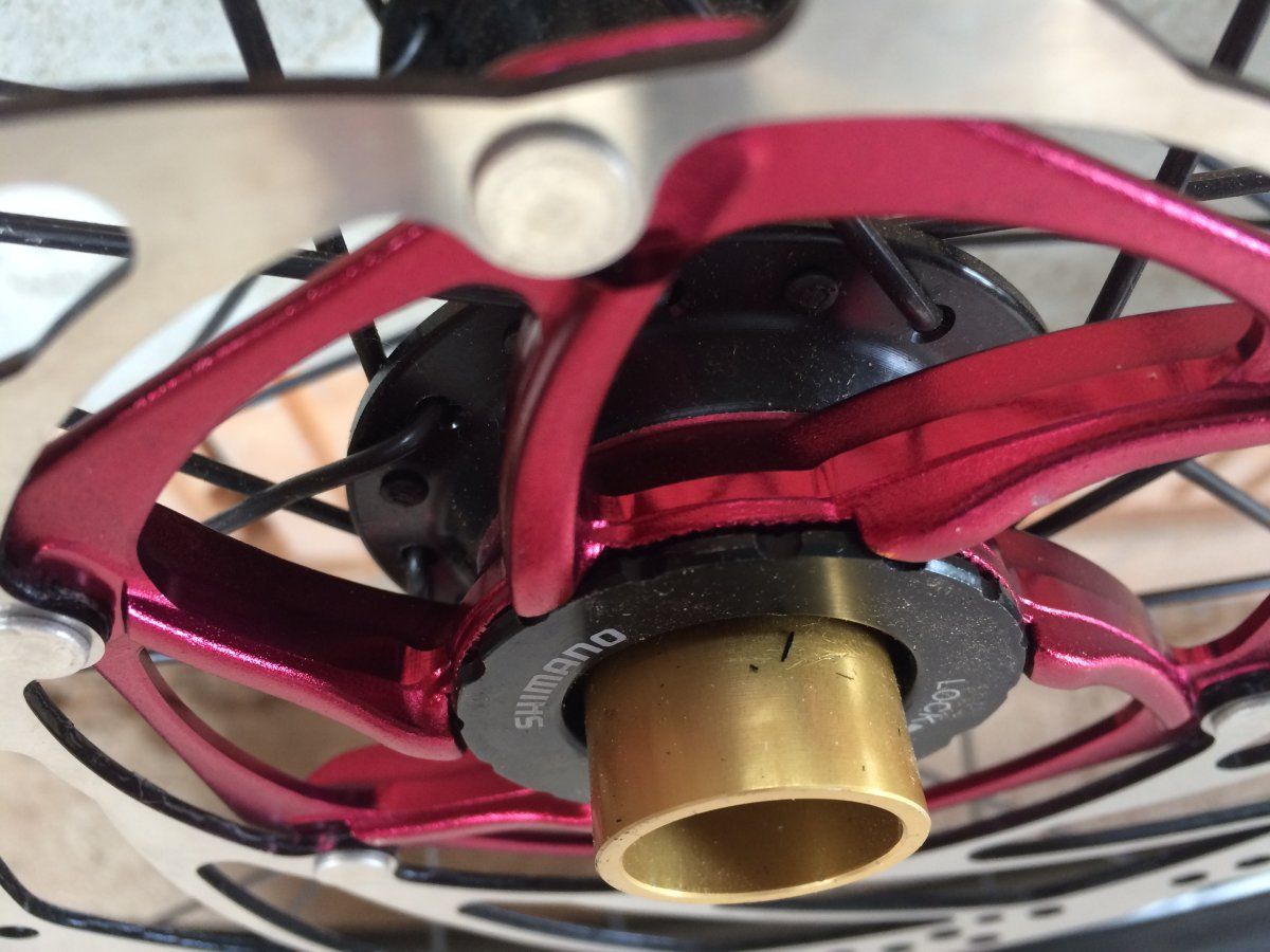

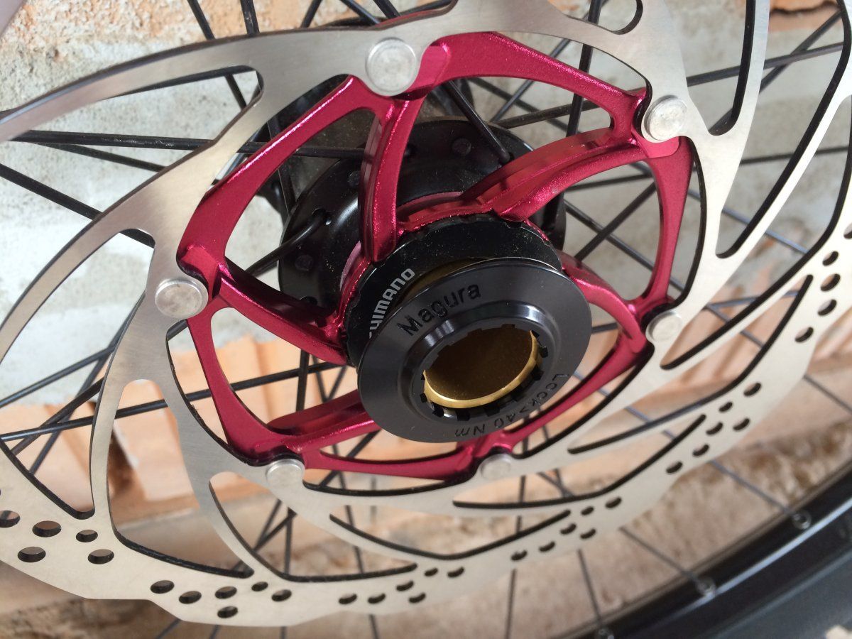

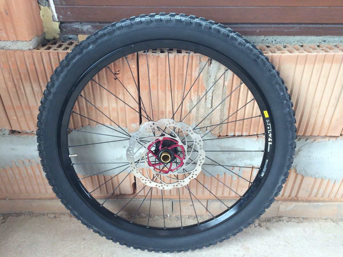

Der erste Test war ernüchternd...
Die Magura Venti Disc passt erstmal auf die Saint CL Aufnahme aber der mitgelieferte Verschlussring ist für die Katz. Passt nicht über die 20mm Steckachse der Saintnabe.
Ich habe noch einen Verschlussring von einem Shimano Adapterkit von CL auf 6-Loch. Der Ring passt aber lässt sich durch seine Geometrie nicht anziehen. Hier sind jetzt die Stege vom Alukörper im Weg.
Kennt einer eine passende Verschussschraube?
Habe den LRS schon mit den Adaptern gekauft auf 6-Loch gekauft. Kenne somit auch nicht die original Verschlüsse.
Das kommt davon wenn man etwas sortenrein haben will...oder etwas kombiniert was nicht zusammengehört.
Ob die MT5 drauf passt kann ich noch nicht sagen. Probiere ich am Donnerstag und melde mich dann nochmal...
Hier ein paar Bilder des Problems...
Mit Shimano Verschluss!! Aus Adapterkit...
Magura Verschluss ist im Durchmesser zu klein...
stimmt so schon. für 20mm CL brauchste die ringe mit aussenverzahnung. das dies nicht mit den ventidiscs funktioniert, is ja im grunde erstmal kein problem, was shimano betrifft. was du wohl machen könntest: in den ring mit aussenverzahnung 2 bohrungen in den kranz zu setzen um einen stirnlochschlüssel ansetzen zu können.
Auf so eine oder eine ähnliche Lösung wird es wohl nun hinauslaufen...
Da muss doch mal die Fräse angeschmissen werden! :daumen:
Vorher gucke ich aber noch ob die Bremse passt. Sollte es da Probleme geben gibt es günstig einen neuen Saint LRS.:)
