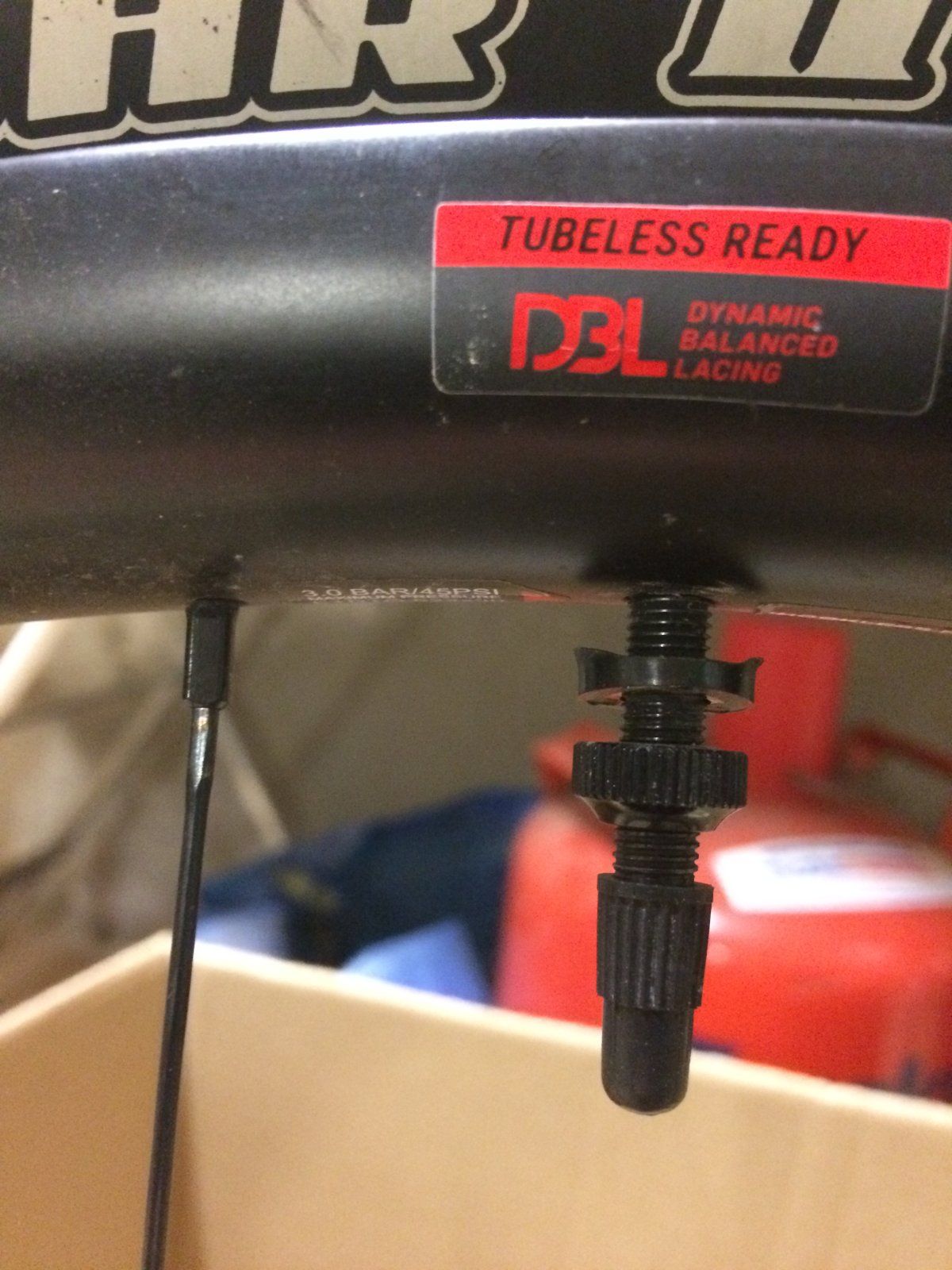

Hallo Forum,
folgendes Problem: Ich bekomme beim Rad der Frau (Giant Trance Pro MJ2019) die Tubeless Ventile nicht herausgedrückt. Nach entfernen des entsprechenden "Sicherungsringes" sowie der beiden abdichtenden Teile habe ich damit gerechnet, dass es sich einfach nach oben (in Richtung des Gumminippels) herausdrücken lässt. Allerdings bewegt sich hier nichts. Ich will ungern mit Gewalt hebeln (hier schon dreimal nicht wegen Carbonfelge). Kann jemand weiterhelfen?
Bilder hänge ich an.
Grüße

Ich sprühe immer etwas Spüli Wasser Mix drauf von beiden Seiten und drücke es mit einem Holz-Spatel raus☝🏻
Natürlich vorher Ventilkern heraus drehen ☝🏻
Das wird verklebt sein. Ich würde den Ventilkern ausdrehen und dann dort auf das Ventil klopfen - mit Holz und Hammer o.ä.
Ich nehme da ne Rohrzange und ein Stück Stoff. Dann Stoff um das Gummi vom Ventil und vorsichtig ziehen und leicht hin und her bewegen. Klappte bisher immer ohne Schaden an Felge oder Ventil.

Manche Ventile haben innen, also auf der Felgeninnenseite, einen Sechskant. Kannst ja mal mit einem Inbus reinfahren und drehen.

Danke @CC. für den Input. Habe mal "oben" (also von Felgeninnenseite) reingeleuchtet aber nichts erkennen können. Werde das aber vor dem "Ausschlagen" mal mit einem Sechskant testen.

Das ist das milkless-Paradoxon: wenn keine Milch drin ist, ist es auch nicht dauerhaft dicht ;)
Im Ernst, mach Milch rein und vergiß das mit dem Ventil.
