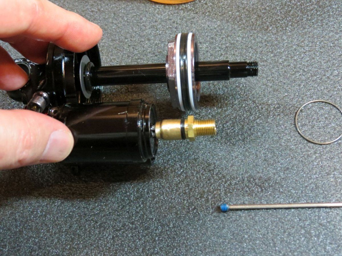

...in den folgenden Tagen erfolgt der Zusammenbau und das beste Verfahren zur manuellen Entlüftung (also ohne Vakuummaschine).
Danach wird der korrekte Systemdruck im Bladder zu ermitteln sein.
Dazu habe ich schon einmal ein Schrader-Ventil vorbereitet:
Dazu aber später mehr Infos!

hatte das problem wieder mal dass er beim fahren immer weicher wurde. da ich eh den shimstack nochmal ändern wollte hab ich ihn nochmal geöffnet. wieder kam mir ölschaum entgegen. dachte das kann doch nicht sein dass schonwieder der bladder kaputt ist - war er auch nicht. stattdessen hab ich gesehen dass der o.g. x-ring an einer seite kaputt ist, also hat es immer luft aus der hauptkammer ins öl gedrückt bei einem starken einschlag. öl in die luftkammer ging nicht weil eine seite des rings ja noch intakt war, was wie ein rückschlagventil gewirkt hat. als ich den ring abgemessen habe hat mich gewundert dass der ID ca. 10,2mm hat (er muss eine 10,0mm kolbenstange abdichten). das kann schonmal garnicht richtig funktionieren, da hat marzocchi wohl eine größe zu groß eingebaut. jetzt hab ich mal den nächst kleineren (9,2mm) bestellt. (9,8 gäbe es auch, aber keine chance den irgendwo zu kriegen da kein standard). mal sehen ob es das problem behebt. mit der minimalen reibung mehr kann ich leben.

Ich brauch auf jeden Fall eine 0,8mm Spritzenkanüle, ein Schrader-Ventil und Sekundenkleber um das Piggy zu entlüften bzw. befüllen. 2,5WT Öl habe ich auch da.
