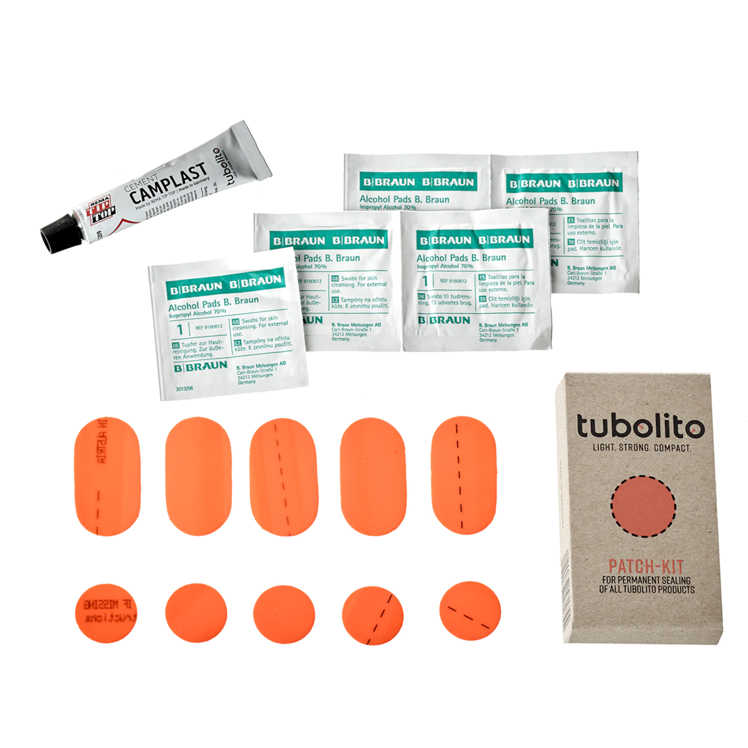

Also bei meiner Plattenfrequenz hab ich mit den minimal leichteren Plastikschläuchen weniger Arbeit als mit Tubeless. 1x Durchstich flicken die letzten 3000+ km, da hätte ich schon mehrmals eingetrocknete Milch austauschen müssen. Faulheit siegt, billiger ists auch auf Dauer, trotz der Mondpreise für die Schläuche *.

Wie flickt man die? Ich habe zwei davon übrig, die ich beim neuen Bike meiner Frau ausgebaut habe um auf Tubeless umzubauen.
Gleich wie Gummischläuche. Nur dass anstatt Vulkanisierenden Kleber u. Gummiflicken eben speziellen Plastikkleber und Plastikflicken hast. Von den selbstklebenden würd ich abraten, die können mit der Zeit undicht werden, vor allem, wenns länger warm ist. So, Wetter ist schön, ich geh mal rattfahren. 🥳
