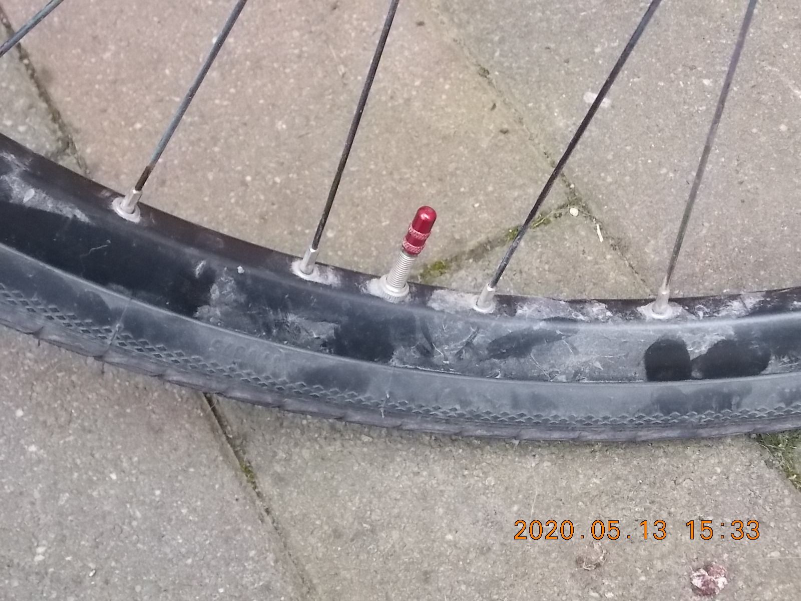

Ich habe also nun versucht, den Schwalbe Hurricane Performance Trekking auf Tubless umzurüsten.
Nach einigem herumgefrickel und nochmaligem nachschütten von Milch, hat es dann funktioniert.
Doch leider habe ich mir einen Platten eingefahren. Gut, eine Maxalami im Reifen versenkt. Die zweite hat dann gehalten (hat schon einen Grund, warum man die lange Wurst einführen soll und nicht die gekürzte, also nicht sparsam damit umgehen :D). Doch auch die konnte das Loch auf Dauer nicht mehr abdichten.
Also musste ich dann doch auf einen anderen Reifen umsatteln.
