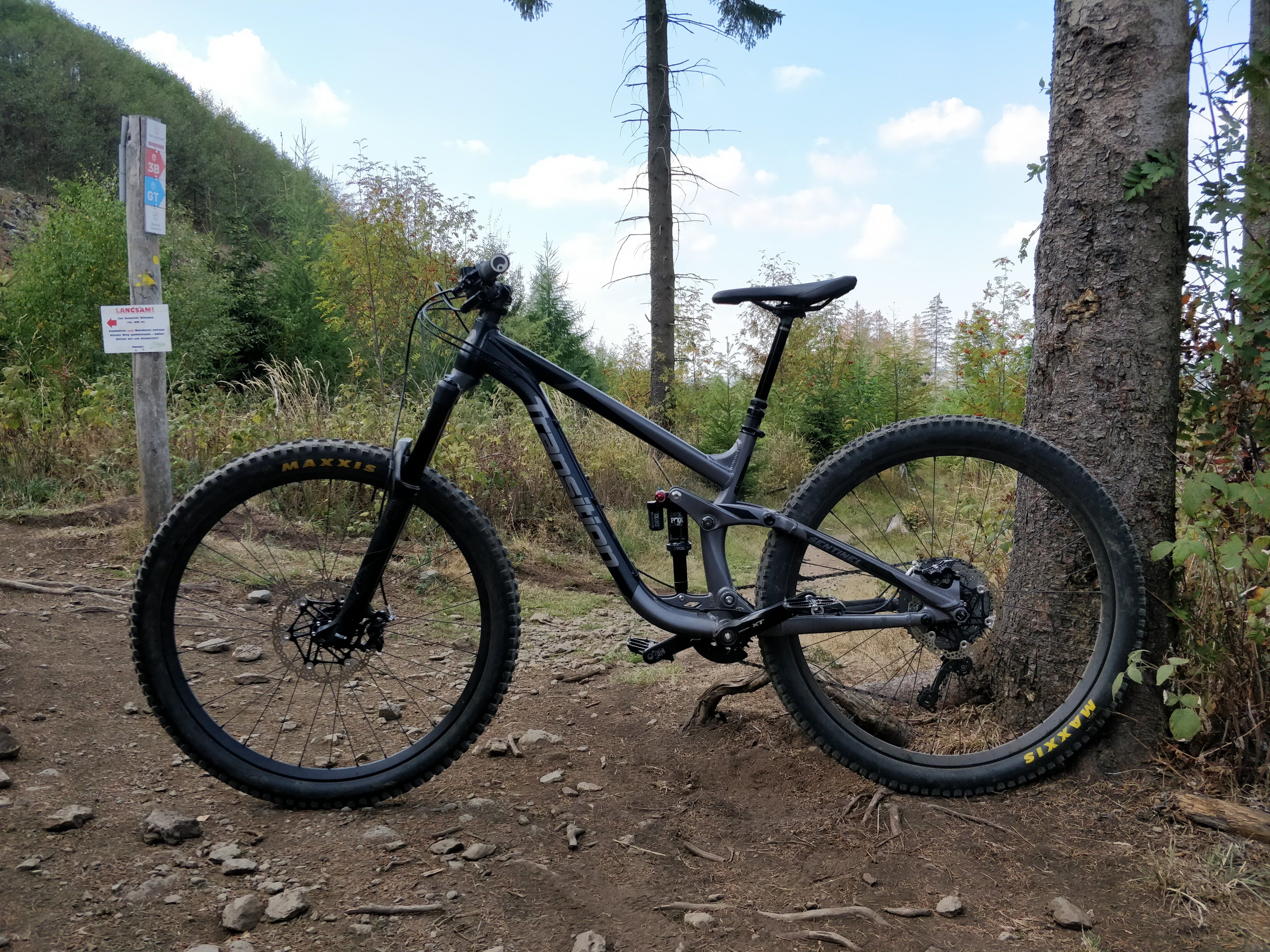

Stimmt! Aber bin am Überlegen noch ein wenig Farbe rein zu bringen. Die erste Ausfahrt war eine überraschung. Bergauf geht das Ding echt gut! Sitzposition schön überm Tretlager und super straff wenn man dem Dämpfer sperrt. Bergab muss ich moch ein wenig testen. Heut kam mir die Front ein wenig zu hoch vor obwohl ich nur 5mm spacer und 15mm rise fahre. Dämpfer hab ich jetzt mal mit 20mm Sag probiert. Aber da werd ich auch nochbein wenig spielen.
