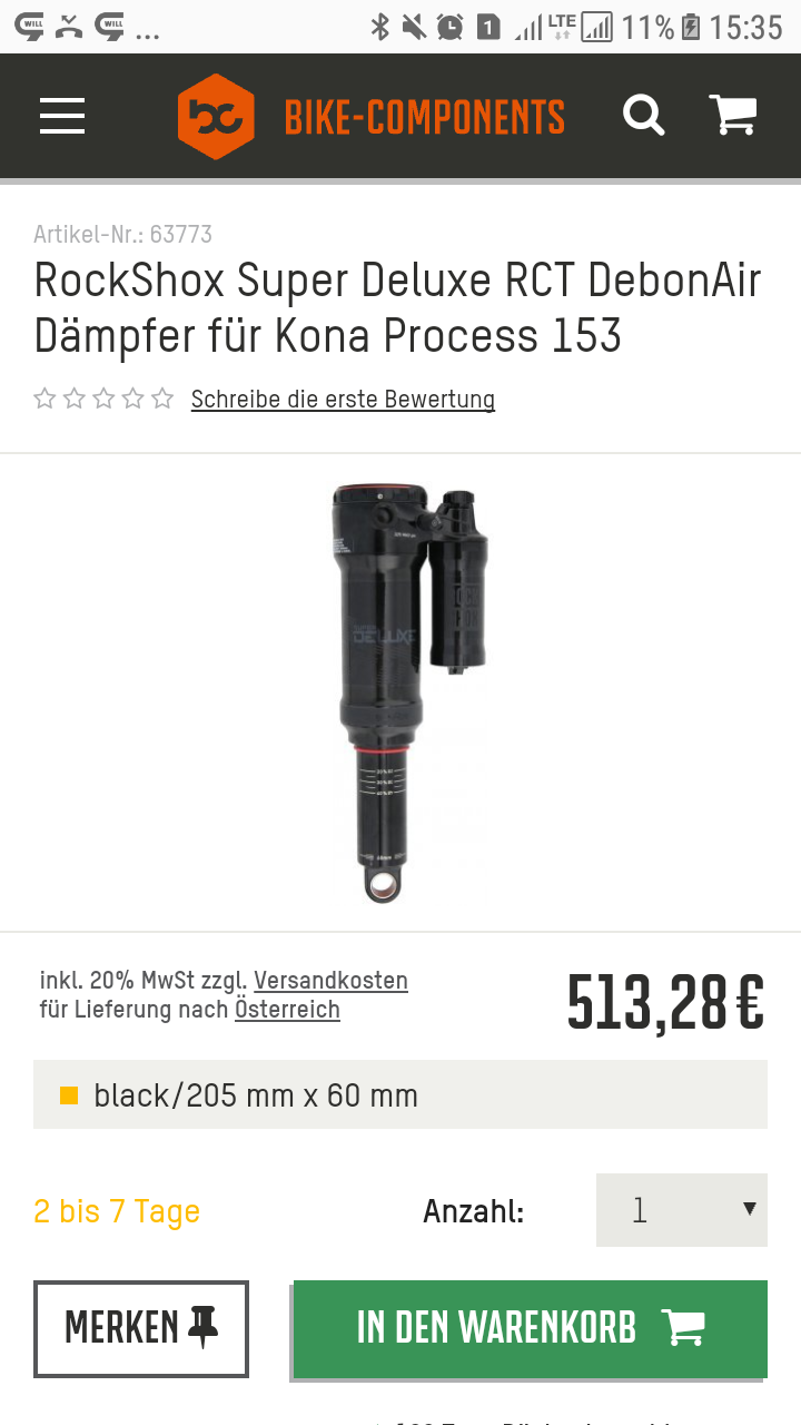

Frage an die Gemeinde
Weiß irgend jemand von euch wo man dämpfer fürs Sentinel bekommt????
205×57,5mm mit trunnion mount Aufnahme!
Ich hab nicht einen einzigen gefunden!
Danke für Eure Hilfe!
@ shoebsi
Es sind Standard Dämpfer 205x65, der Hub wird intern an der Kolbenstange mittels Spacer begrenzt.
Wenn du keinen Transition OEM Dämpfer bekommst musst du einen Aftermarktet Dämpfer traveln... (Fox / RS - Service / oder selber herstellen)...
Sollte keine so große Sache sein
Na super! Da hätt ich mich noch lang dumm und deppat gesucht! Dachte mir schon dass da irgendwas faul sein muss:ka:
Danke gimp69!!!:bier:

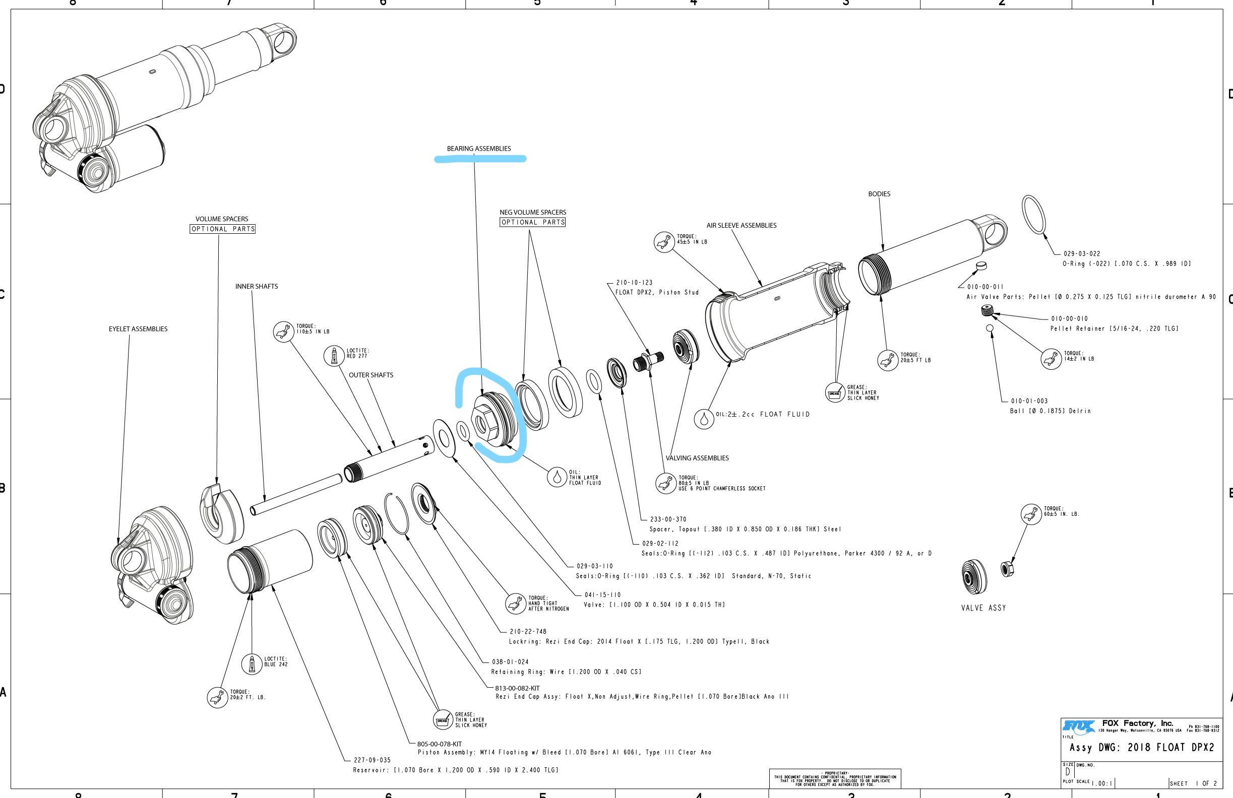

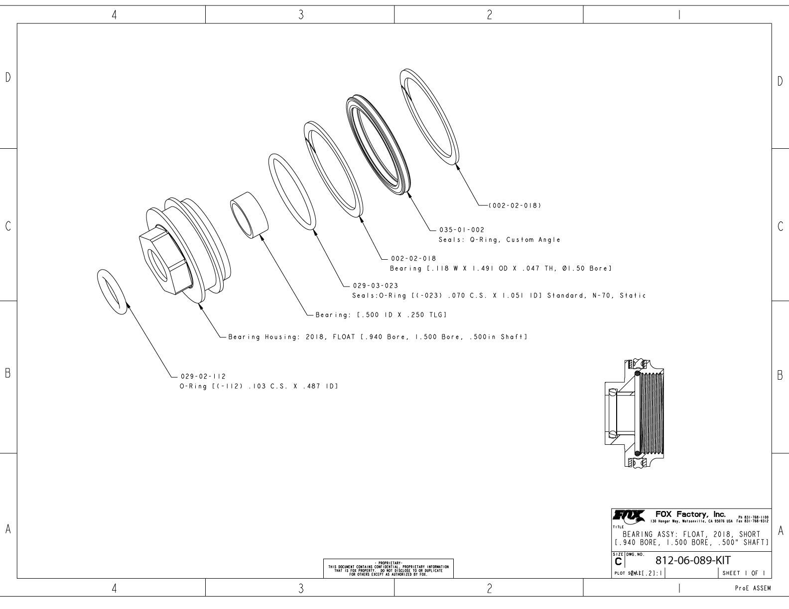

Hab noch was gefunden...
Es gibt von FOX 2 verschieden hohe Kolbenstangenlager... (small / tall) diese begrenzen den hub...
kann man aber auch mit einem Kunststoff Drehteil oder dicken O-Ring bewerkstelligen.
