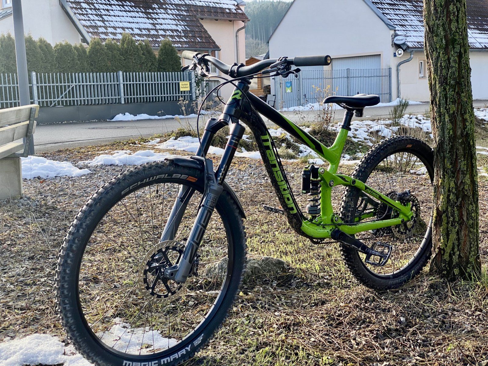

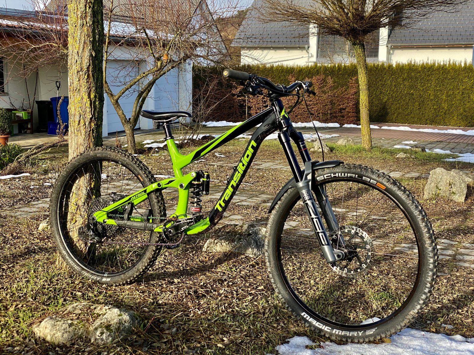

Hier mal meine Version des Patrol 2021. Ich bin 173 cm groß (SL 79 cm) und habe die Größe S gewählt. Passt wie angegossen. Pefektes Handling bergab und sehr entspannte Sitzposition beim hochfahren. Aufgrund des steilen Sitzwinkel ist der Sattel statt wie üblich nach vorne diesmal einen Tick weiter nach hinten gewandert.
Ja mit der Größe ist sicherlich geschmackssache, aber ich habe für mich festgestellt, das Bikes mit einem Reach größe 420 mm nicht gut funktionieren. Die dann z.B. noch aufs Hinterrad zu wuchten fällt mir dann unheimlich schwer (auch wenn da natrürlich noch andere Sachen mit rein spielen). Ich hatte da auch eine wenig bedenken wegen des relativ steilen Sitzwinkel, das es im Sitzen zu kompakt wird. Dies ist aber überhaupt nicht der Fall, das ganze passt wirklich wie angegossen, weshalb ich das mit der Größe auch explizit erwähnt habe, falls jemand einen ähnlichen Gedanken hat, sich aber wegen der Größentabelle unsicher ist. Das Last Coal in Größe "165" fand ich übrigens schon einen Tick zu lang. Das Specialized Status in S1 passt eigentlich auch perfekt, könnte aber einen ticken länger sein, auch wenn es nominell zum Patrol sehr ähnlich ist. Aber wie gesagt, alles persönliche Präferenz.
Hier mal meine Version des Patrol 2021. Ich bin 173 cm groß (SL 79 cm) und habe die Größe S gewählt. Passt wie angegossen. Pefektes Handling bergab und sehr entspannte Sitzposition beim hochfahren. Aufgrund des steilen Sitzwinkel ist der Sattel statt wie üblich nach vorne diesmal einen Tick weiter nach hinten gewandert.Anhang anzeigen 1366590
wow.. der Rahmen ist einfach schön. Kannst du was zu dem Treteigenschaften sagen ? Ich würd mir gerne den Rahmen für nächste Saison aufbauen, bin mir aber nicht ganz sicher ob er wirklich als daily-driver hier in den Alpen taugt- sprich es wird 90% zu den Trails gekurbelt ?
Du sprichts mir aus der Seele, endlich mal ein Rahmen der für mich nicht nur gut fährt, sondern auch verdammt gut aussieht. Die Treteigenschaften würde ich als unauffällig bezeichnen. Mir gefällt halt im Sitzen die aufrechte Sitzposition sowie die nicht zu kurzen aber auch nicht zu langen Kettenstreben. An steilen Rampen wirklich angenehm. Ich fahre hier im Mittelgebirge auch alle Wege selber hoch, da kommen auch schonmal 2000 hm zusammen. Ist aber gefühlt nicht der leichteste Rahmen, habe ich aber nicht gewogen, da mir das egal ist.

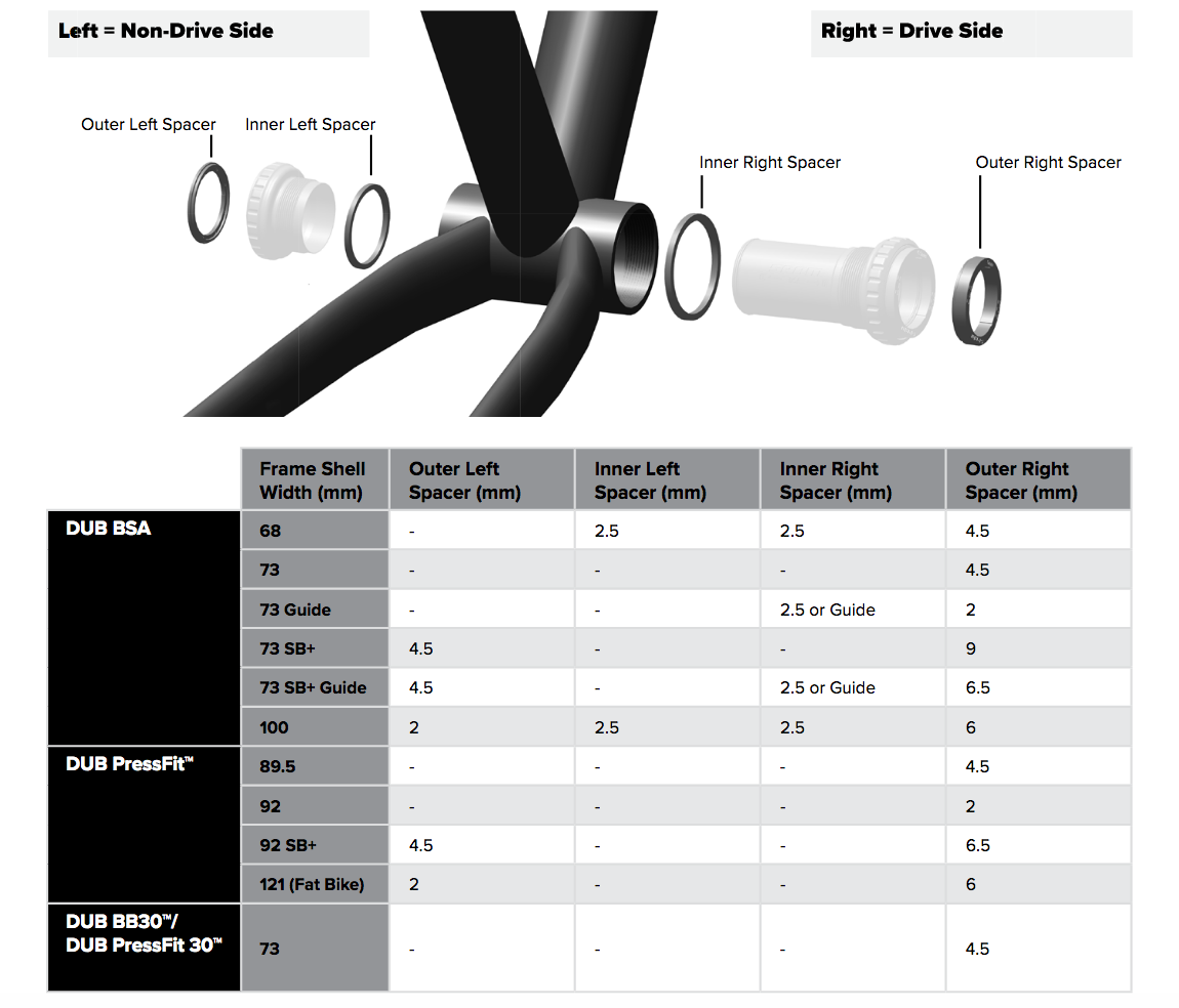

Hallo Leute, ich baue gerade ein TR Patrol 2020 auf. Bei dem Tretlager steht 73mm BSA Threaded. Wenn ich das SRAM DUB BSA nehme, benötige ich da noch welche spacer? Wenn ja welche? Ist das erste mal das ich ans Tretlager muss :)
BSA beschreibt eigentlich nur den Montagestandard am Rahmen (Gewinde). Das DUB bezieht sich meines Wissens auf den Achsstandard der SRAM-Kurbeln. D.h. in eien DUB Innenlager passt nur eine DUB Kurbel und z.B. keine Hollowtech II von Shimano.
Ob und welche Spacer du wo benötigst steht normal in der Montageanleitung vom Innenlager. Das hängst meist von der Breite des Rahmens ab.
Falls ich falsch liege bitte korrigiert mich.
Es gibt hier eine ganz gute Grafik von SRAM dazu.
Die Spacer sollten alle im Lieferumfang sein, je nachdem ob du mit oder ohne Kettenführung fährst werden verschiedene nenötigt.

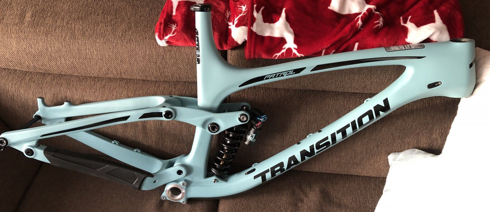

Mein TR Build muss wohl in die Weihnachtspause. Wollte gerade ein SRAM BB montieren und da hat die Nuss nicht gepasst. Vielleicht bringt sie der Postbote ja noch vor Weihnachten :)
Aufgebaut wird mit einer
Zeb Ultimate 170mm
Fox DHX2 wird eventuell gegen einen RS Coil Ultimate getauscht
SRAM GX
Race Face Turbine Cockpit mit Ergon Griffe
SDG dropper
Magura MT5 mit MDRP Scheiben
New Men SLA30
Die fehlenden Kleinteile muss ich noch bestellen.
