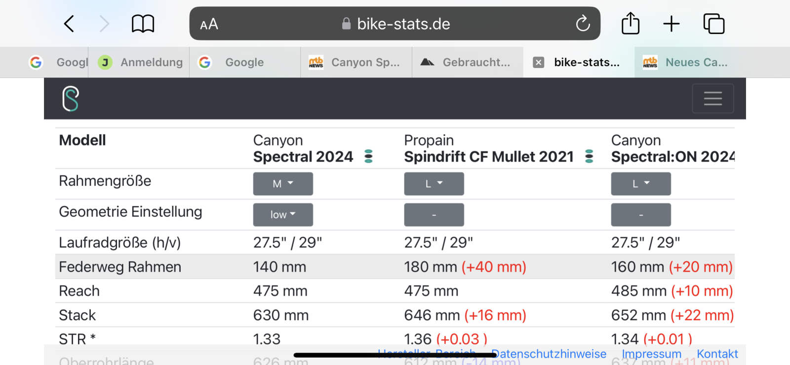

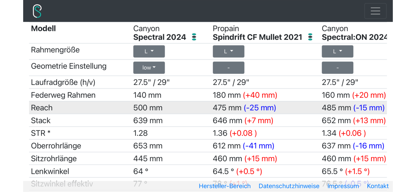

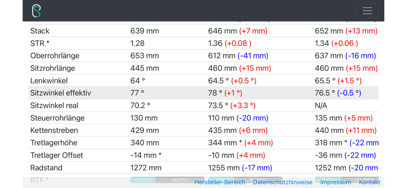

Liegt wahrscheinlich daran, dass die alle keine Ahnung haben.
Verstehe sowieso nicht, warum die Hersteller sich nicht erstmal das OK der mtb-news Experten einholen🤔
