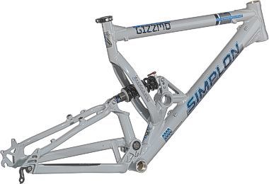

da präsentiert der mir das gizzmo vion simplon, auch ein schönes bike.
hat nen stahlfederdämpfer, sieht stabil aus, hat aber fix 135 mm federweg und wiegt runde 3,5 kg mit dem dämpfer, während das rampage mit nem luftdämpfer irgendwo bei 3,1 oder so liegen sollte.
sind die 135mm überhaupt noch tourentauglich, auch im hinblich auf nen bevorstehenden alpencross mal betrachtet, den ich mit dem bike dann vorhabe?!
help me, weiß jetzt echt nicht was ich machen soll. hier mal bilder der beiden rahmen:

und hier der simplon, leider nur in dem widerlichen grau zu liefern! dürfte auch mit der rahmenhöhe probleme geben da mit 49cm zu klein ist und bei 43 hab ich mit meiner schrittlänge von 87cm schon wieder probleme mit dem graden oberrohr :heul:

biste sicher, dass der Federweg beim Simplon nur auf 135mm steht ???
An der vorderen Dämpferaufnahme sieht man ganz deutlich, dass dort 3 Befestigungslöcher vorhanden sind.
Vielleicht hat der Rahmen bis 135mm Federweg ?
Die Homepage von Simplon sagt zwar auch, dass der Federweg fix ist, aber ich würde trotzdem mal nachfragen.
Auf der HP steht auch, dass der Dämpfer blockierbar ist. Wennste nen Dämpfer mit regelbarer Zug- & Druckstufe & die Druckstufe bis zum Lock-Out bekommst, dann isses auch Alpen-Cross tauglich.

Da kann man nur die Anlenkung veraendern, nicht den Federweg. Uebersetzungsverhaeltnis bleibt gleich, Progression aendert sich.
hab schon mal bei den öschis nachgehakt, gageC hat vollkommen recht, die aufnahmepunkte am rahmen sind nur, um das bike für FR und tour besser abzustimmen.

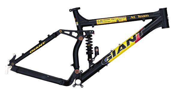

Hi Matthias,
den nachfolgenden Frame solltest Du Dir auch mal ansehen. Kostet knapp 1500€ und gibts auch mit 5th-Element Dämpfer.
hi clemens,
den hatte ich auch schon angeschaut, allerdings hab ich mich auch nen eingelenker eingeschossen.
was mir am giant auch nicht egfällt ist, daß ich die sattelstütze so gut wie nicht versenken kann.

BTW: Ich interessiere mich derzeit auch für das simplon GIZZMO.
Und das "häßliche" Grau ist doch schließlich ein Perlgrau, und das hört sich doch schon besser an ;)
Ich pers. finde das grau gar nicht so häßlich.
