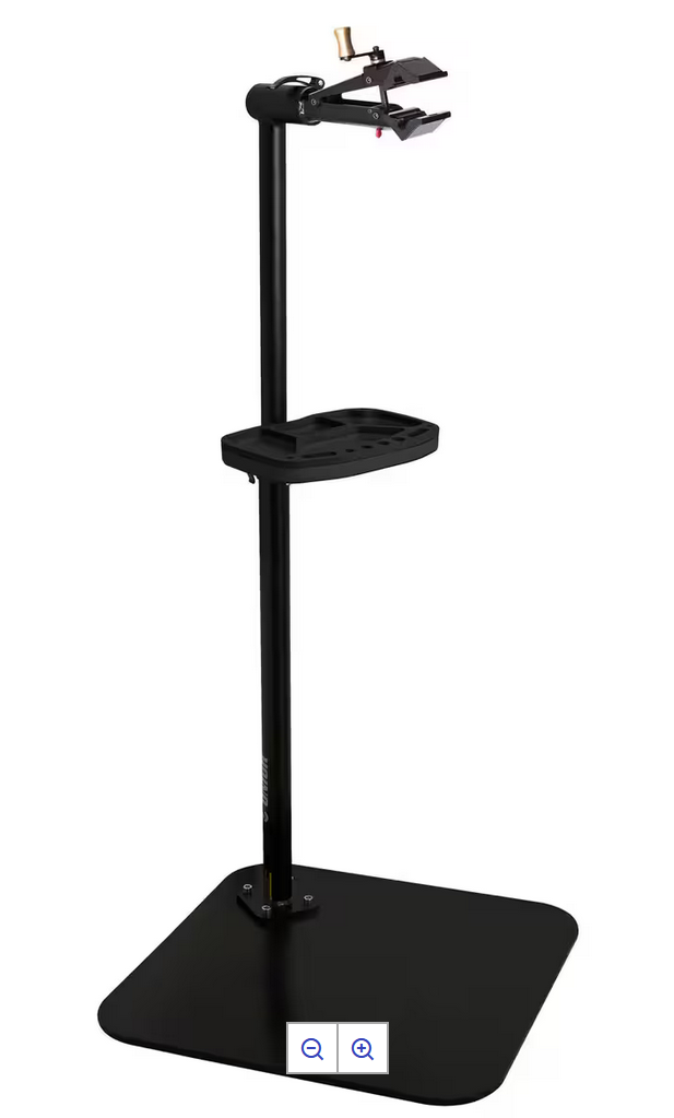

Zweitbeste: ..................................... Allerbeste:
es geht mir vor allem um's Prinzip. Fette Stahlplatte unten stolpert man normal nicht so drüber und steht und steht und steht.
Alternativ kann man sowas natürlich auch direkt in den Garagenbodne spaxxen.

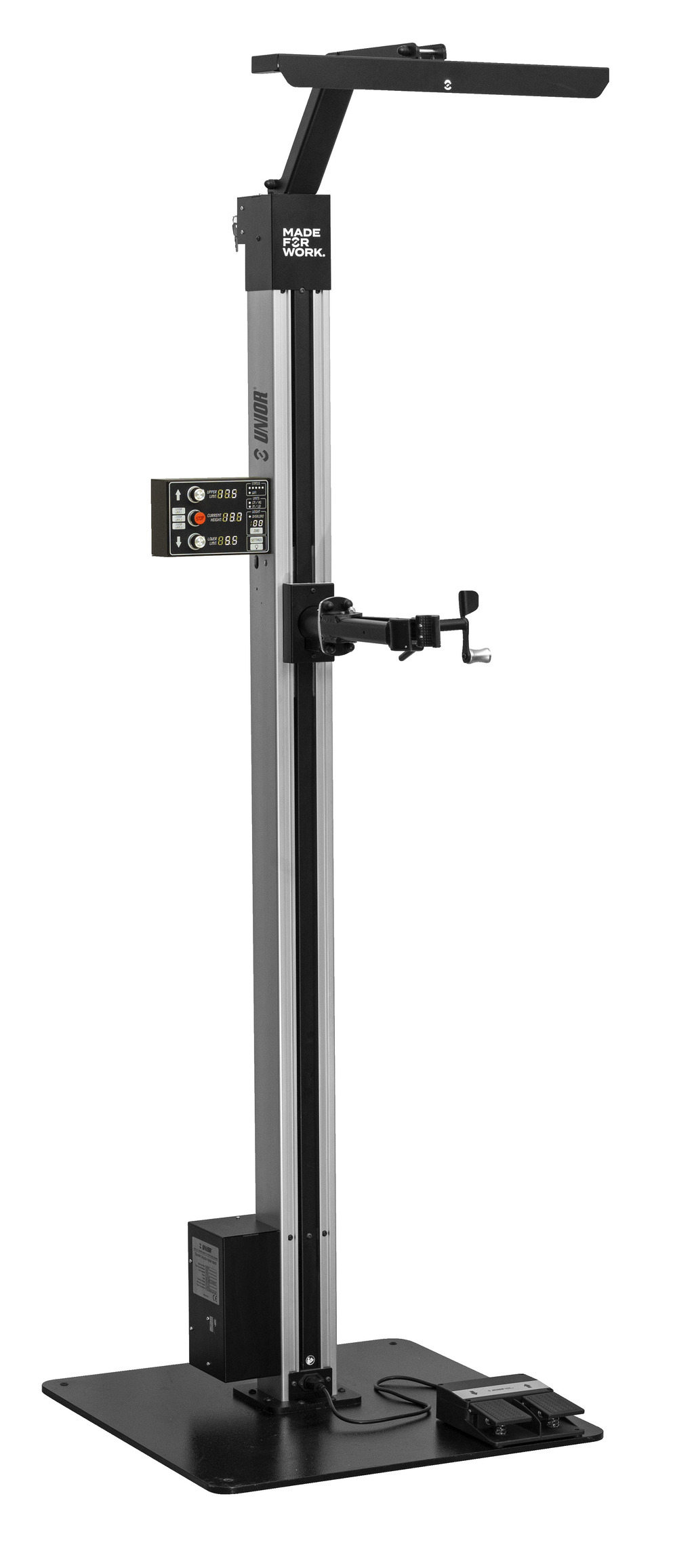

Der elektrische ist dann eher für die "echte" Profiwerkstatt. Gibt's auch noch doppelseitig.
Sabber. 🤤 Ja, sowas wäre geil. Preislich im gleichen Bereich wie der PT. Müsste man halt mal befingern.
Für mobil hab ich ja den Feedback, ganz festspaxen würde also theoretisch gehen, aber ab und zu schiebe ich das Teil dann doch mal in der Werkstatt rum. So eine fette Stahlplatte wäre „mobil genug“. Vielleicht schiebe ich das Teil auch nicht mehr rum, wenn diese riesigen, ausladende Beine nicht mehr dran sind. Müsste man mal drüber nachdenken.
