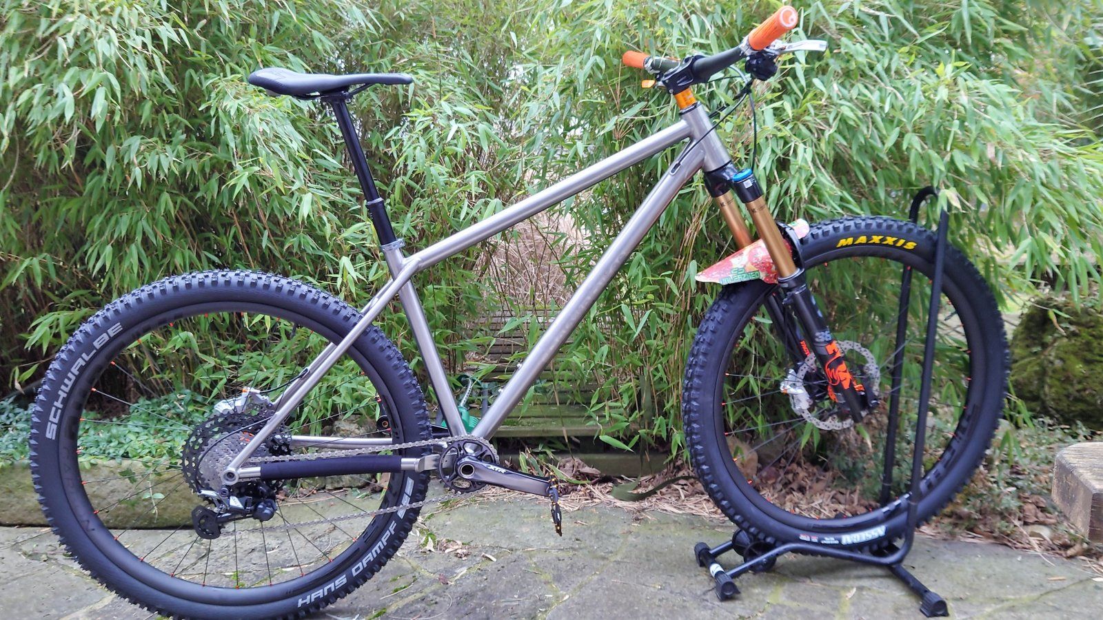

Da einige nicht so gerne im KTWR unterwegs sind, wo der zugegeben recht unübersichtlich Aufbau-Faden zu finden ist, hier noch mal eine kurze Zusammenfassung.
Rahmen Titan (Größe XL)
Schaltung 12-fach Shimano XTR
Kurbel Shimano XTR
Bremsen Hope V4tech vorne 203 mm Innenbelüftet
Hinten 180mm
Laufräder Carbon mir Industry Ninne Hydra Naben
Lenker Carbon
Dropper 180mm
Vorderrad 29/2.5
Hinterrad 29/2.35
Gewicht ca. 13,1 KG
Ein neues Rudelmitglied
Sehr Cool! Das ist wirklich ein echter Dream Build.
Genau so hätte mein Rahmen auch aussehen sollen. Ich bin aber mit meiner Vendetta inzwischen auch sehr zufrieden, das Knarzen aus dem Tertlagerbereich ignoriere ich einfach hartnäckig.
Ich bin sehr auf deine Fahreindrücke gespannt.
Was ist das denn für ein Logo auf dem Steuerrohr? Ist das wirklich ein Serrano Schinken, oder ist das ein Rorschach-Test und ich hab mich gerade als verfressener Carnivore geoutet? 😂
Hier für die die sich nicht vorm Keller scheuen das ganze Chaos
Ich möchte mich bei allen, die mit mir zusammen diesen Aufbau-Fadne gestaltet haben, bedanken. :daumen:
Es war nicht nur kurzweilig und unterhaltsam, ich habe tatsächlich viele Anregungen und auch Hilfe bekommen.:)
Ganz besonders möchte ich mich bei @MrMapei der mir die Anregung zu einen 160mm HT gegeben hat mit seinem wunderschönen Bike, bei @ruppidog für die Namensanregung und vor allem das Pictogram und natürlich bei @Speedskater für den Kontakt zu Waltly und die tolle Schrauberunterstützung bedanken :anbet:
Kurbel Shimano XTR
Hinten 180mm
Lenker Carbon
Dropper 180mm
Vorderrad 29/2.5
Hinterrad 29/2.35
Gewicht ca. 13,1 KG
