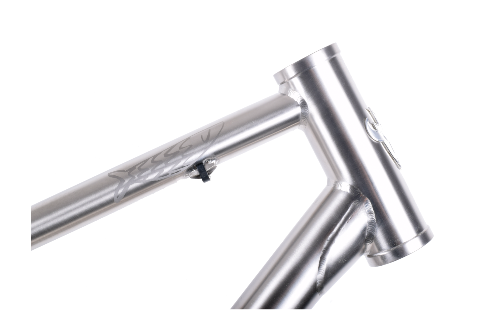

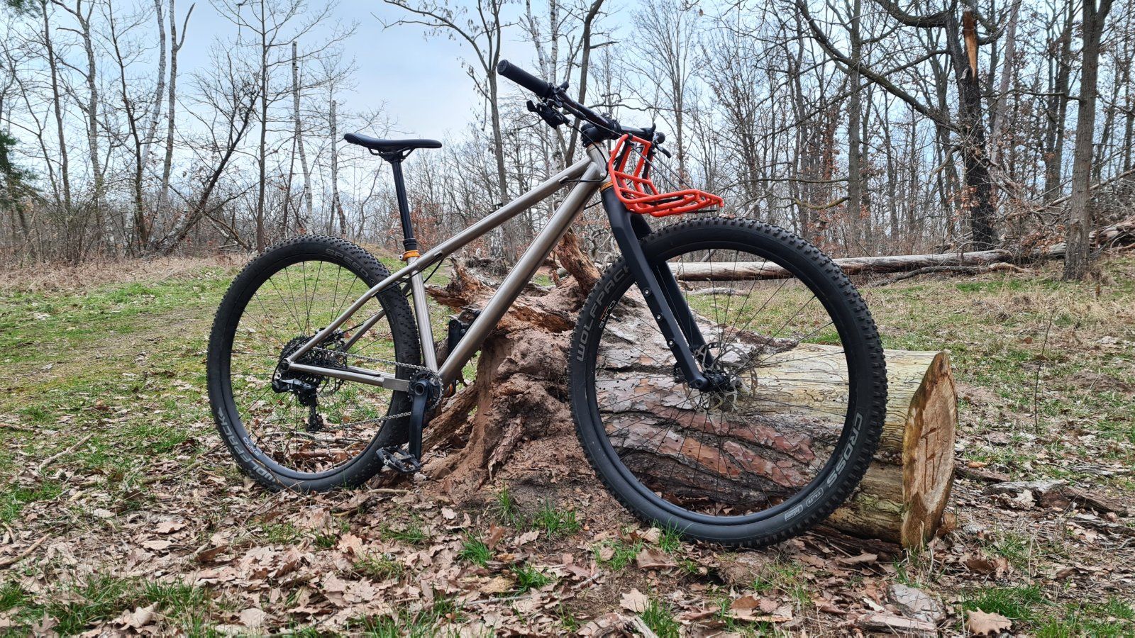

Ich habe bei meiner Minna ein 51er Unterrohr mit 100er Steuerrohr, keine Gussets
Der Versuch das mit Starrgabel und Gepäck zu fahren hat mir nicht getaugt, war mir nicht steif genug.
Könnte man davon ausgehen, dass diese Konstuktion (120er Steuerrohr, Rohrdurchmesser weiss ich nicht)
für den Anwendungsbereich steifer ist?
Wieviel Gepäck fährst Du hinten und wo/wie ist das Gepäck befestigt? Welche Wandstärke hat das 51mm Unterrohr und welche Wandstärke / Durchmesser das Oberrohr? Wie steif ist das Gepäck vorne und hinten am Rahmen / an der Gabel fixiert (kann es sich seitlich bewegen). Wie steif ist die Starrgabel, ist sie aus Titan gefertigt? Wo fühlte sich das Ganze nicht steif genug an?
Mein Titan Kumpel hat auch ein 51mm Unterrohr mit durchgehend 0.9mm Wandstärke, das Oberrohr 40mm Duchmesser, auf 48x31mm querovalisiert mit durchgehend 0.9mm Wandstärke und ich fahre vorne mit etwas mehr Gewicht als Du und hinten mit über 15 kg am Gepäckträger und das Ganze fährt sich sehr steif. Für die Gesamtsteifigkeit und das Fahrgefühl ist auch die Steifigkeit des Hinterbaus massgebend und da Titan sehr elastisch ist, muss bei den Kettenstreben die Wandstärke für Steifigkeitszuwachs hochgefahren werden, da man im Querschnitt meist beschränkt ist. Bei meinem Kumpel sind es Kettenstreben aus einem 25.4 Rohr mit durchgehend 1.2mm Wandstärke, leicht hochovalisiert und ein sehr steifer Yoke auf der Rechten Seite - alles sehr breit am Tretlagergehäuse angeschweisst und mit einer Querstrebe hinter dem Tretlagergehäuse nochmals versteift - das macht einen Riesenunterschied in der Steifigkeit im Tretlagerbereich.
Das Schlimmste ist Gepäck, das nicht starr mit der Gabel oder dem Rahmen / Gepäckträger verbunden ist und sich in der Halterung bewegen kann - das kann sich je nach Situation aufschaukeln.
Bei meinem Test war hinten kein Gepäck.
Beides 0,9mm, Oberrohr ist rund mit 34.9mm Durchmesser.
Gepäck vorn auf dem Träger an der Gabel und jeweils unten an den Gabelscheiden - alles gut befestigt, da bewegt sich nichts.
Carbon mit Aluschaft - sollte gut steif sein, zumindest hab ich am anderen Rad nix nachteiliges bemerkt
Vorne im Steuerbereich.

...es schaukelt sich beim Fahren auf (also bei entsprechendem Untergrund, Querrillen, etc), ist ein schwammiges, unsicheres Gefühl. Dieses "unkontrolliertweichschwammige" hätte ich gern weg.
Ich habe mir @scylla Entwurf nochmal angesehen. Wenn ich das mal übertrage müsste ich im Fall der Fälle das Oberrohr ovalisieren, das Steuerrohr tapern und vielleicht etwas länger machen - hmmmh...ob das reicht?
