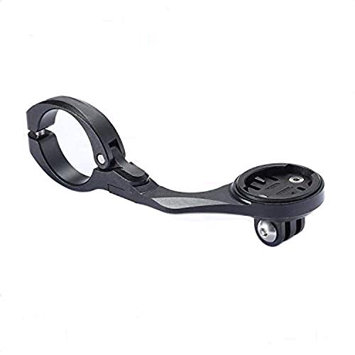

Würde die DY Pro gerne am GoPro Mount des Garminhalters montieren.
Reicht da der normale GoPro Adapter von Supernova oder muss es der Lange sein?
Finde leider keine belastbaren Aussagen bzw. Maße. Hatte Supernova bzgl. der Maße auch schon angeschrieben, aber leider keine RM bekommen.
Supernova GoPro Mount normal
Supernova GoPro Mount long
