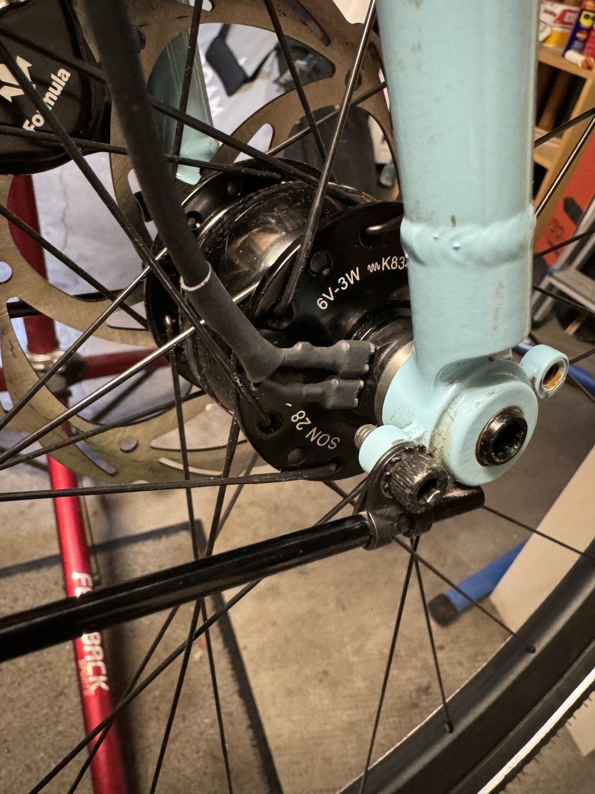

Da hier einige das Setup Supernova M99 Dy Pro mit einem SON NaDy 28/6V fahren:
Ich habe die Tage diese Kombo zusammen mit einem E3 Tail Light 2 verbaut. Bei mir tritt das Problem auf, dass bei niedrigeren Geschwindigkeiten unter Lastabnahme von der Nabe Laufgeräusche und deutliche Vibrationen ausgehen, welche sich auf den gesamten Stahlrahmen übertragen. Bei abgesteckter Beleuchtung dreht sich das Laufrad sehr lange frei und entwickelt kaum Störgeräusche. Eine leichte Vibration ist jedoch auch hier am Gabelarm in bestimmten Drehzahlbereichen zu spüren. Beide Lampen funktionieren übrigens wie erhofft, die Verkabelung sollte daher nicht komplett gescheitert sein. Das Anzugsmoment der 12mm-Steckachse sollte auch passen.
Bin leider kompletter Neuling in diesem Thema und hoffe, dass hier vielleicht jemand eine Idee hat, wo der Fehler liegen könnte. Eine Anfrage hierzu an SON ist vom Laufradbauer rausgegangen, da wird die Rückmeldung allerdings noch dauern.
welches Baujahr bzw welche Variante SON28 ist es denn? Ich habe noch einen älteren, an den ich die Lampe mal hängen könnte. Ist aber noch nicht die mir dem bauchigen nabenkörper, sondern die ältere, zylindrische.
Sollte schon die aktuelle Version sein, das Laufrad wurde im Dezember erst aufgebaut.
Bitte über den schlecht verbauten Schrumpfschlauch hinwegsehen, hier muss noch eine bessere Lösung bei der Verkabelung her.
