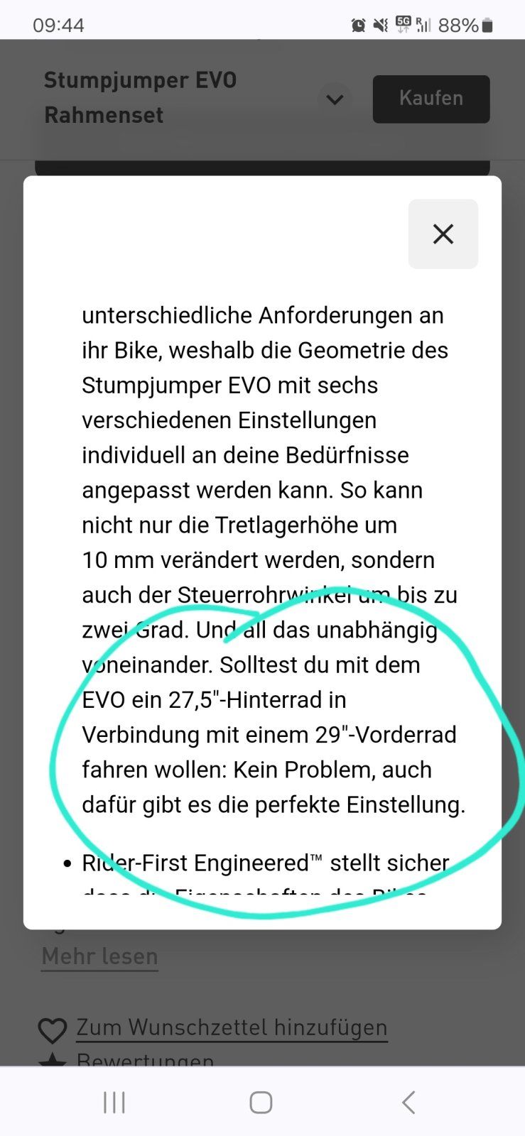

Edit: anscheinend doch nicht richtig.
Liest sich so als wäre das tatsächlich ab mj 23 mit dem Flip chip möglich und benötigt keine Wippe.

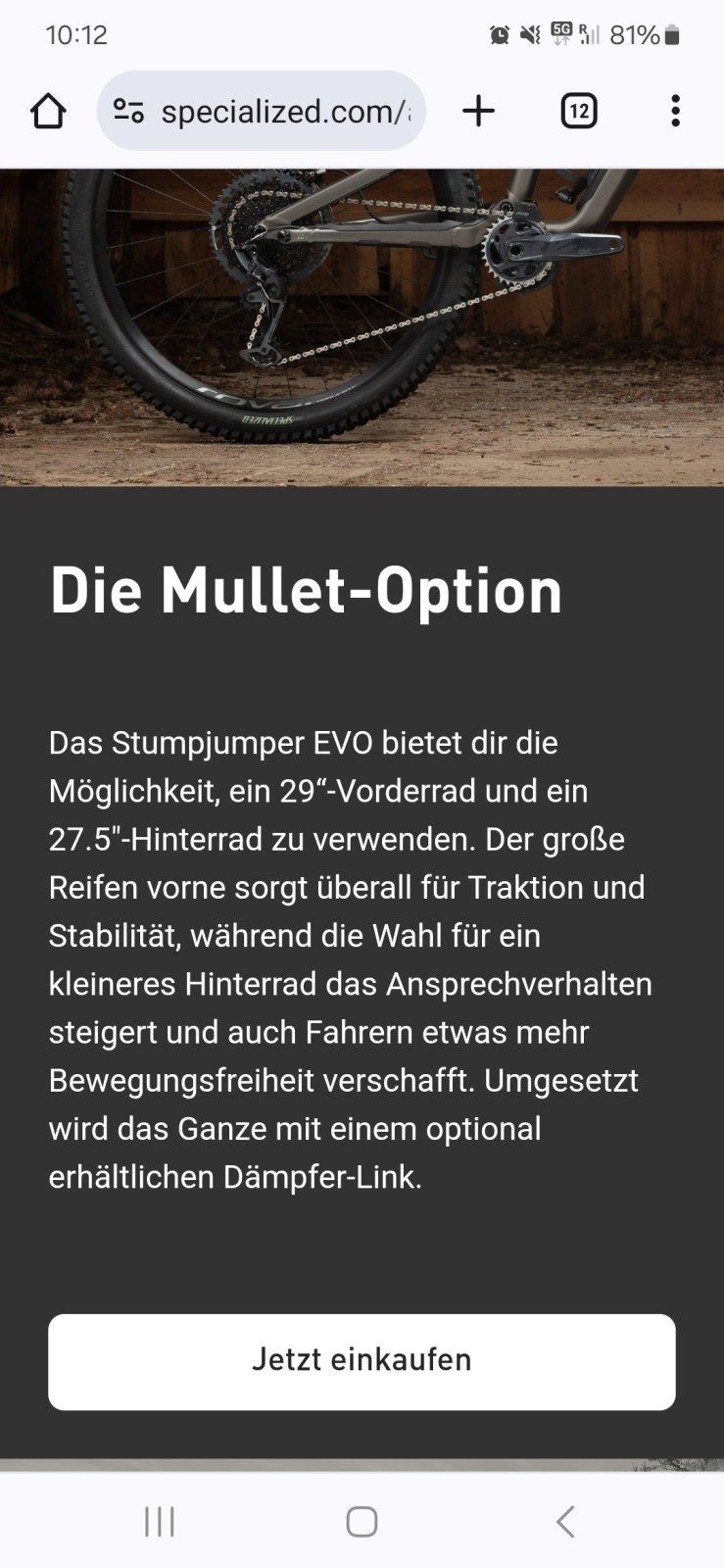

Edit 2: auf der Speci Homepage steht es allgemein zum Evo so:
Kann es sein, dass das beim Alu anders ist als beim original Carbon? Immerhin wurde der Alu Rahmen ja auch erst gut 1 Jahr nach dem Carbon vorgestellt.
Ok, ich vermute es gab ab mj 2023 eine Wechsel. Wäre aber trotzdem gut zu wissen, ob das Alu nun nen anderen link bei mullet benötigt bzw ob es zwischen mj 22 und 23 eine Änderung des links beim Alu gab.
