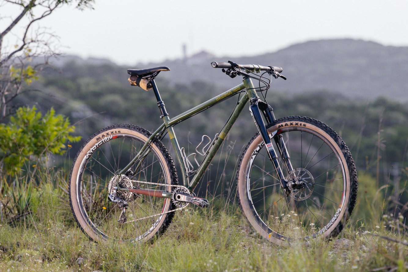

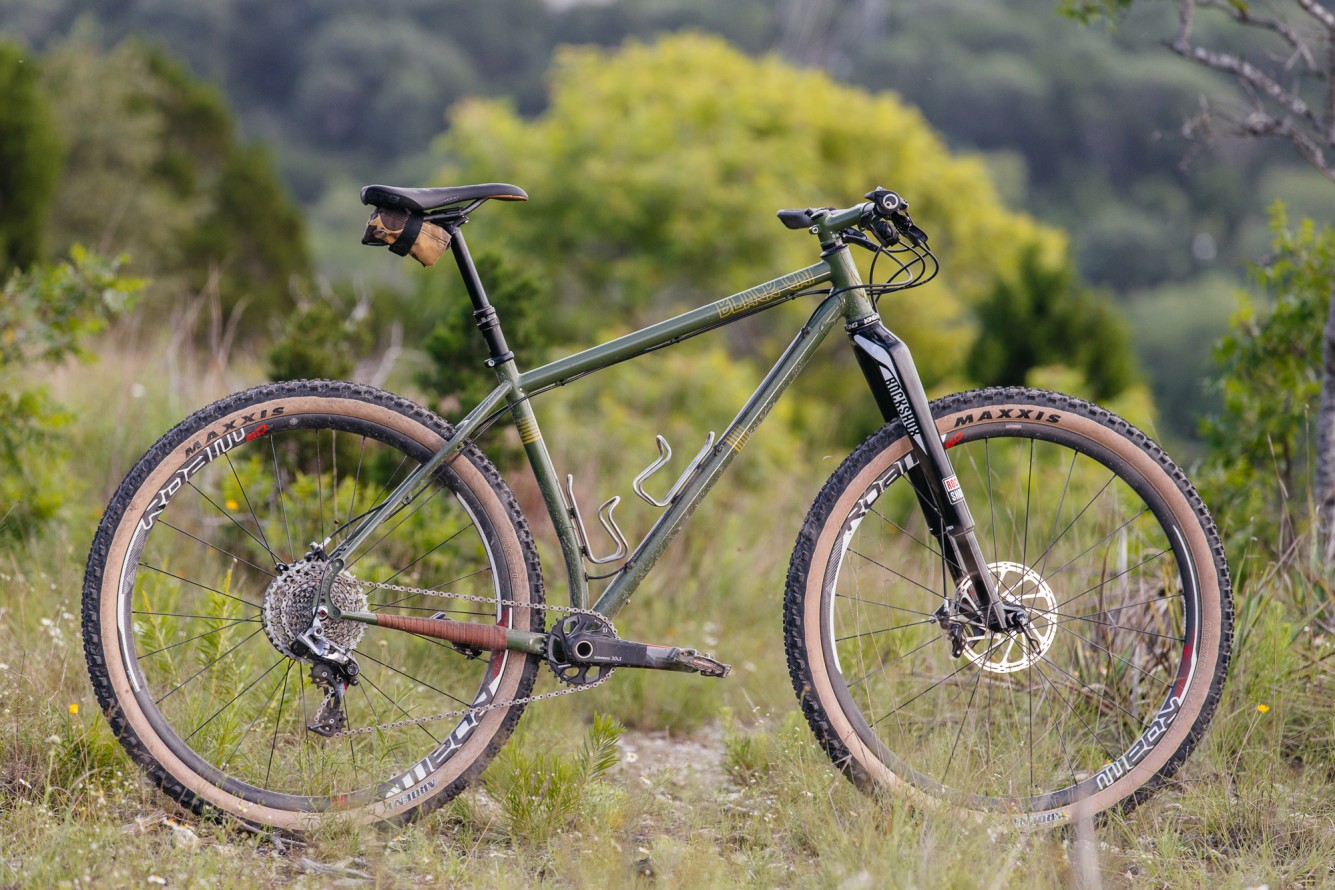

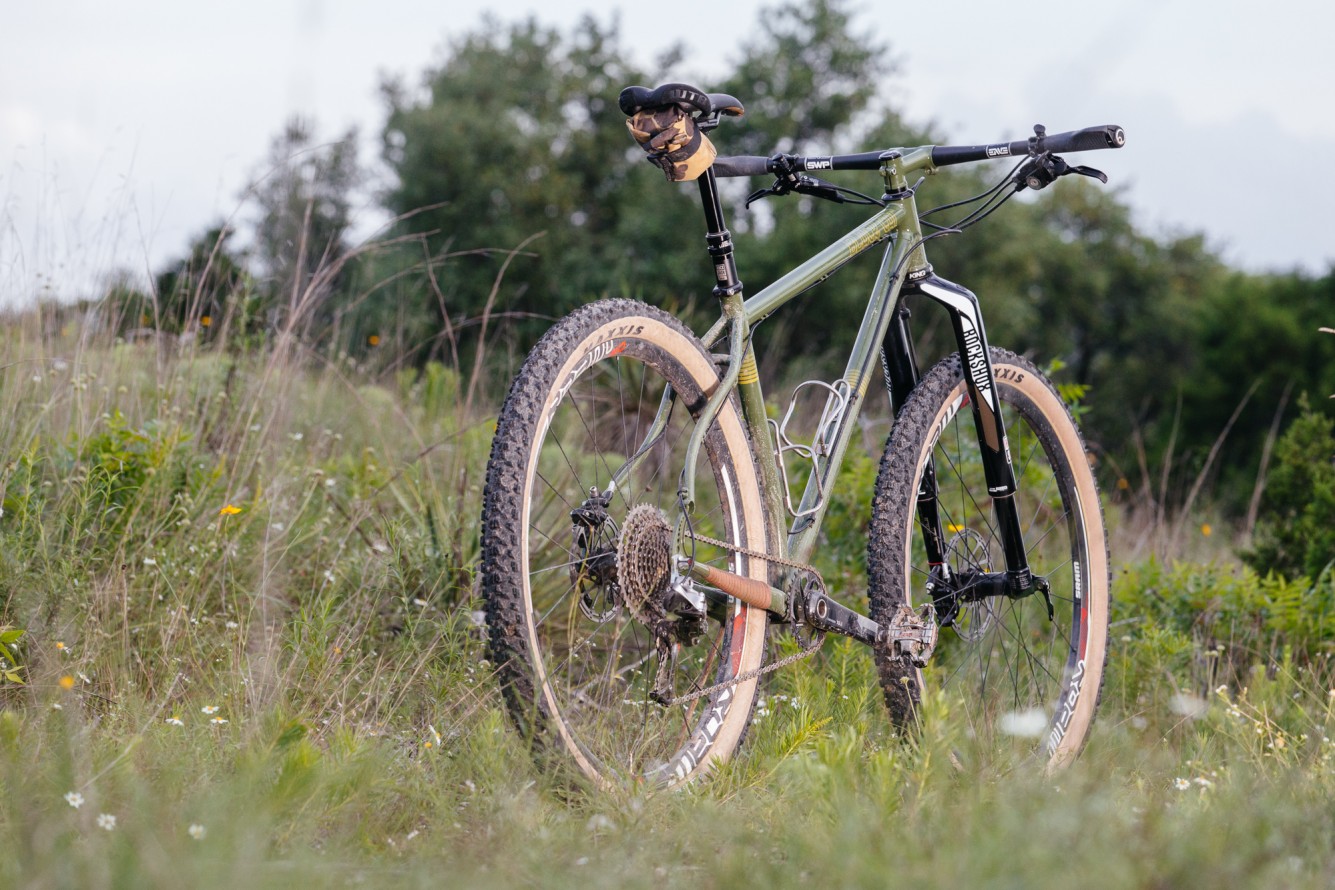

Hier das Ergebnis der "Nebenbei-Beschäftigung"....:spinner:
Eigentlich gedacht so also "Resteverwertung" - dann kam natürlich wieder die volle Dosis an Wahnsinn dazu :spinner::wut:
Rahmen ist ein abgerockter Spot Brand von @opi13 - eigentlich als evt. Option für die Liebste :love: oder einen Freund angedacht, dann bemerkt, dass die Geo fast ident. ist mit dem inzwischen verflossenen Inbred (und da ich eh zu kleineren Rahmen tendiere...)
Dann damit ab zum Pulverer, eigentlich war ja passend eine Manitou Federgabel vorgesehen (die evt. mal testweise zum Einsatz kommt)
Aber dann fand sich in der Nachbarschaft bei @emizneo eine übrige Starrgabel eines Singular Swift. Die Idee, was zum Touren, für Overnighter, Bikepacking usw. aufzubauen, setzte sich langsam fest. Da eh Kontakt zu @Anti1 bestand, gleich mal angefragt wegen "Ösen für Lowrider in Starrgabel löten" - was soll ich sagen - Top :daumen::D nach Tubus-Dok. ausgemessen und angezeichnet, ab zu @Anti1 und perfekt umgesetzt :daumen:. Dann damit ebenfalls zum Pulverer, von Swift blau zu RAL 6019 - weissgrün wie der Rest :)
Inzwischen hatte @madone ja auch sein Inbred zu einem Dropbar-Bike umfunktioniert, das kam zu den Überlegungen dazu. Das wäre schon schön.... Also die schon vorhandene Kombi von Fleegle und VO-Vorbau verworfen und überlegt.... Aufgrund des Tests bei @madone kam der Woodchipper nicht in Frage (gibts auch nicht in silber), da bin ich wieder bei Dailybread fündig geworden, und zwar mit den VO Grand Cru Rando Bar und einem passenden Vorbau (Stütze ebenfalls VO).
Reifen (Maxxis Ardent und Schwalbe SuperMoto als Option) waren eine mildtätige Gabe von @Sentilo :bier: - sein Fargo gab zusätzlich Inspiration :daumen:

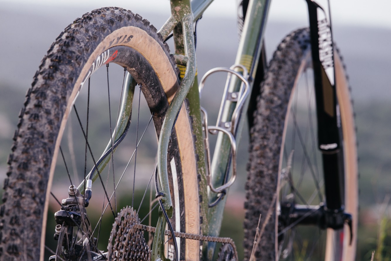

Sattel /Brooks Swift) war vorhanden von einem Ssp-Bike, Bremsen eigentlich auch vom CX, nämlich BB7. Dann aber beim Aufbau bemerkt, dass sie nach aussen so breit bauen, dass der Lowrider (vorher hab ich unnütze Halter entsprechend entfernt und ihn in Wagenfarbe pulvern lassen) mit Distanz nach aussen müsste. Das wollte ich nicht, also umgesattelt auf TRP Spyre. Und weil jetzt eh schon alles zu spät war (Resteverwertung eher "pro Forma"....:eek:) wurden die BB7 verkauft und die Spyre Carbon geholt. Der Bremssattel ist da schöner, nicht schwarz....Dazu Magura Marta SL Bremsscheiben, fand ich schon immer schön :love:
Und aus oben erwähntem Grund musste ein LRS her, leider hat es mit den angedachten Oozy Trail in silber poliert wegen ewigster Lieferzeiten nicht geklappt, aber die fetten Ryde Edge28 entschädigen, Dickes Danke an @Runterfahrer alles just in Time hinzubringen :daumen:
Und natürlich konnte ich nicht widerstehen und so ziemlich alles Schrauben sind Titan und Alu :spinner: Danke an Manfred von bikehardest :daumen:
@madone war wieder der Meister des Umsetzens meine "Designwünsche" - fettes Danke für die Schriftzüge
Gestern dann finaler Aufbau, Reifen gingen super tubeless rauf und passten auch in den Rahmen (hatte ich gar nicht bedacht, dass das eng werden könnte...)
Die vorhanden Kette KMC X10SL war dann doch zu kurz, also noch schnell zum örtlichen Bikedealer des Vertrauens und eine Connenx geholt, Schaltung eingestellt, Bremsen justiert und heute früh Bilders gemacht. Testfahrt zum Bäcker klappte, Sattel muss noch etwas rauf. Mal sehen ob 36/22 nicht doch zu kurz ist für den Einsatzzweck. Jetzt kommt die erste Bewährungsprobe ab morgen in Italia :D

Wow, Roman!
Sag dann doch bitte mal was zu den Bremsen.
Via Tapatalk.
Mach ich. Bis jetzt kann ich sagen: schön, relativ leicht, gut einzustellen
Ein gelungener Aufbau! :daumen:
Die TRP sieht ebenfalls gut aus! Stimmt es, daß die Bremse bauartbedingt sehr weit in Richtung Nabenmitte, also somit sehr dicht an das Speichengerüst ran baut?
Danke Marco
Hab noch mal geschaut, also hinten mit der asymetrischen Ryde-Felge ist an der engsten Stelle gut 0,5cm Luft
