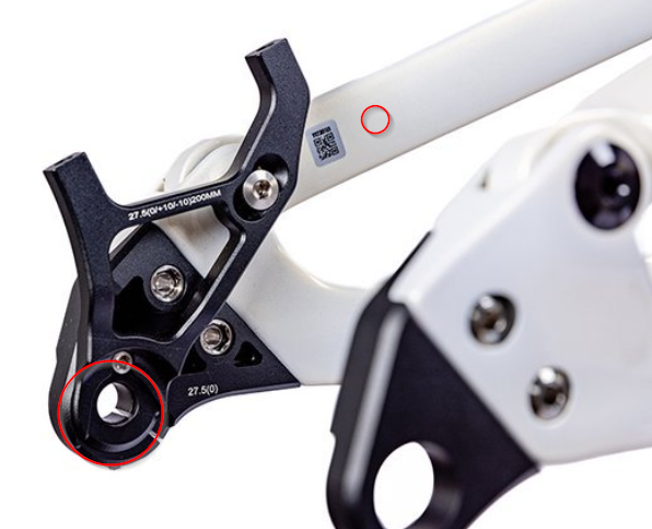

Ich zeig einfach mal einen Rahmen hier aus dem Thread.
PM ist hier ganz offensichtlich möglich, UBM definitiv nicht.
(ist natürlich nicht der einzige Rahmen mit Lager im Bereich der beiden UBM Montagepunkte)
Soll das ein Scherz sein? Das Bild zeigt einen Adapter zur PM Aufnahme und dieser ist noch dazu ziemlich genau in Bereich des Lagers geschraubt.
Auch UDH, den ich persönlich nicht mag, hat Einschränkungen in Sachen Design bzw. bedarf Anpassungen. Das ist doch fast immer so.
Klar. Du musst es im Kontext sehen.
Es wurde als Vorteil herausgestellt, dass UBM eine "breitere Kompatibilität" als PM bietet.
Dann hab ich darauf hingewiesen, dass das nicht richtig ist, da PM über UBM die Rahmenform gegenüber nur PM einschränkt. Ganz wertfrei.
Ich persönlich begrüße die Neuerung. Genauso wie UDH.
Was genau soll ein Scherz sein?
Dass PM möglich ist? Oder dass UBM hier nicht möglich ist?
Wieso in aller Welt sollte an dem Rahmen UBM nicht möglich sein wenn der Hersteller sowieso schon mit einem Adapter arbeitet? Das ist doch völliger Schwachsinn.
Noch dazu ist der Adapter auf den Fotos genau an einem Drehpunkt montiert obwohl du behauptest es sei nicht möglich.
Dann hat dieser Hersteller also bereits UBM, oder was willst Du damit sagen?
UBM hat zwei definierte Befestigungspunkte. Ich hab hier die ungefähre Lage mal zum besseren Verständnis eingezeichnet:
Dass das keine gute Idee ist eine Bremsaufnahme so anzubinden sollte jedem klar sein.
Und ja, man kann dennoch eine PM Aufnahme an diesem Rahmen anbringen, wie auf dem Foto ebenfalls ersichtlich ist. Aber eben keine UBM Bremsaufnahme.
Nur weil eine schraubbare PM Bremsaufnahme möglich ist, heißt das noch lange nicht, dass eine UBM Bremsaufnahme möglich ist.

als Beispiel einen Sonderfall zu bringen an dem eine "normale" PM Aufnahme auch nicht funktioniert macht einfach keinen Sinn.
Was ist denn eine "normale" PM Aufnahme?
Was keinen Sinn macht, ist diese Aussage:
Die Rahmenform wird durch UBM im Vergleich zu PM nicht eingeschränkt
Klar kann man jetzt wo man das erkannt hat wieder ewig drüber diskutieren, wie signifikant diese Einschränkungen nun sind, aber darum gings mir nicht. Aber wenn Du meine Meinung dazu hören willst: Nein, die Einschränkungen sind nicht signifikant.

Genauso wie bei Post Mount werden die Rahmen Hersteller einen Weg finden. Denn am Beispiel von meinem Hinterbau kann man sehen, dass PM genauso theoretisch Einschränkungen mit sich bringt für die man eine Lösung gefunden hat
Das Lager an der Stelle wird bei UBM prinzipiell nicht möglich sein.
Das meine ich mit Einschränkungen.
Kann UBM möglich sein, wenn man das Lager woanders macht? Klar.
Aber schön, dass wir zufällig über noch so einen "Sonderfall" Hinterbau stoßen mit nicht "normaler" PM Aufnahme.
Wäre kein Problem. Macht man eben das selbe Geschwür an die Kettenstrebe nur im Fall von UBM eben mit einem passenden Gewinde für den neuen Standard.
Der Winkel an dem der "Kettenstrebenpunkt" ist, ist prinzipiell egal. Du könntest auch das Ausfallende nach oben verlängern und dort den Punkt anbringen.
Von Bremssattelseite aus betrachtet wäre das Ganze dann nach rechts verdreht.
Ob das sinnvoll ist und wie hässlich das wird steht auf einem anderen Blatt.
Aber es stimmt schon. UBM wird, so er denn kommt, einen viel größeren Einfluss auf die Rahmenkonstruktion haben als der UDH. Frage ist ob die Rahmenhersteller das mitmachen. Insbesondere da sich das gegenüber dem Kunden kaum als Vorteil verkaufen lässt.
Ich verstehe nicht, warum hier UBM mit PM verglichen wird (daher finde ich den KI-Beitrag auch grundsätzlich falsch)? UBM, so wie es hier beschrieben ist, ist doch nur eine Möglichkeit eine PM-Aufnahme an den Hinterbau zu bekommen. Als Anwender habe ich doch auch mit einem Rahmen mit UBM-Adapter letztendlich eine PM-Aufnahme um eine PM-Bremse zu montieren. Eventuell sind in Zukunft weitere Möglichkeiten vorstellbar. Aber der hier vorgestellte UBM-Adapter macht nicht mehr und nicht weniger als eine PM-Aufnahme bereitzustellen.
