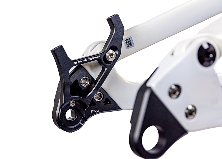

Das ist imho auch kein „Universal Brake Mount“.
Das ist schlicht ein Adapter, der zwischen eine neuartige Aufnahme am Rahmen (Ausfallende plus Abstützpunkt) und den üblichen mit PM Befestigung ausgestattetem Bremssattel geschraubt wird.
Also für mich ein „Universal Brake Adapter“.
Mit dem Nachteil, dass ich immer diesen Adapter benötige. Denn bei einem jetzt vom Hersteller mit PM Aufnahme gebautem Rahmen benötigt man, wenn man bei der vom Hersteller vorgesehenen Bremsscheibengröße bleibt, gar keinen Adapter.
In so einem Fall tauscht man also einen sehr simplen Aufbau (kein zusätzliches Teil um den Bremssattel am Rahmen anzubringen) der auch noch extrem wartungsfreundlich ist (nur Kontrolle der Befestigungsschrauben des Bremssattels notwendig) gegen eine Montage mit zusätzlichem Anbauteil und möglichen zusätzlichen Problemen (Produktionsfehler am jetzt komplizierteren Ausfallende, dem Abstützpunk und dem nicht mehr geometrisch simplen Adapter) und dazu noch erhöhten Wartungsaufwand (Kontrolle zusätzlich am Ausfallende und an der Klemmstelle der Abstützung).
Genauso ist es.
Deswegen ist ein Vergleich PM vs UBM auch an sich schon Unsinn, weil es sich beide Male um eine PM Bremsaufnahme handelt.
Leider wird hier im Bericht auch mit PM verglichen und es wird immer wieder geschrieben, dass es sich um eine neue Bremsaufnahme handelt...

Meine Vermutung zur Kompatibilität UBM - PM: PM Bremsen lassen sich problemlos an UBM Rahmen montieren, die Standard Abmessungen sind gleich, allerdings sind die Löcher an den UBM Bremsen deutlich kleiner ausgefräst, quasi ohne Spielraum, der ja dann nicht mehr notwendig ist laut Sram, d.h. UBM Bremse an PM Aufnahme muss nicht funktionieren wenn die Aufnahme am Rahmen z.B. nicht sauber gefertigt ist.

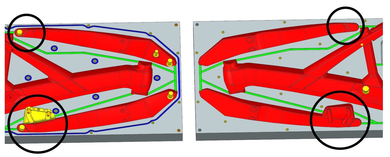

Für die Rahmenkonstruktion und -herstellung sehe ich mit dem Universal-Brake-Mount schon eine deutliche Vereinfachung. Hier die Negativ-Form von meinem letzten Carbon-Rahmen:
Die kleinen Kringel zeigen die recht einfache Geometrie für den UDH auf der rechten Seite.
Und die großen Kringel zeigen den Aufwand, um die Postmount-Aufnahme zu realisieren. Große Taschen in beiden Formhälften und ein Einlegeteil (Gelb). Dazu kommen noch kleine Wickeldorne für die Bohrungen (dort werden später die Gewinde-Inserts gesetzt).
Mein Post #52 war also durchaus ernst gemeint.
Spiegelbildliche Ausführung der Rahmenschnittstelle heißt, viele Arbeitschritte können ebenfalls spiegelbildlich (also auf Knopfdruck) erfolgen:
