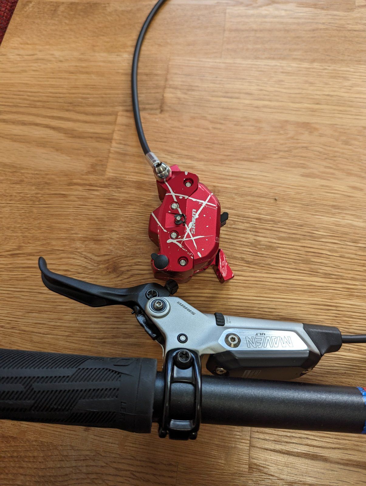

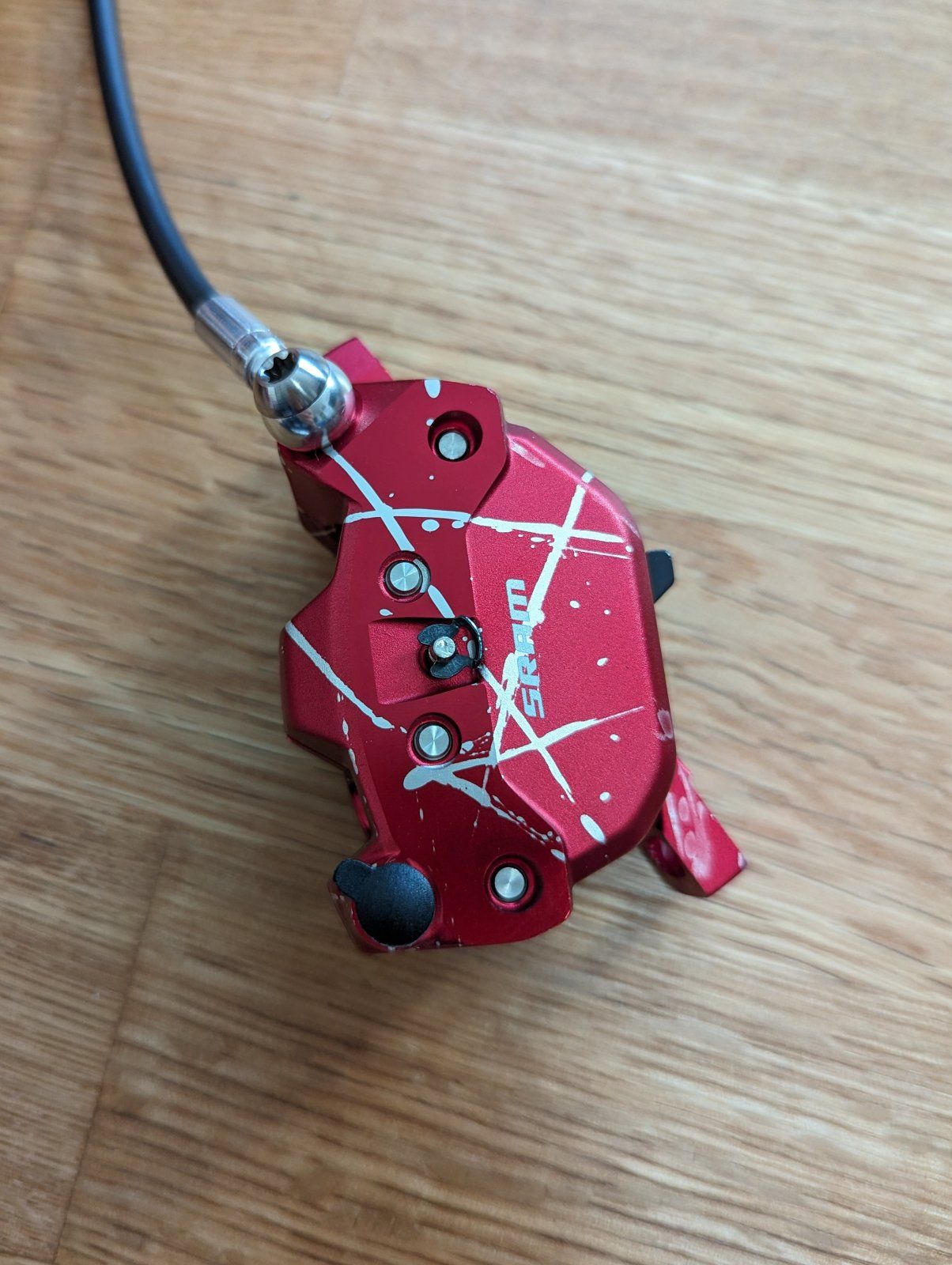

Nachdem ich sie ausgepackt und im Trockenen befühlt habe: Gemischter Gesamteindruck.
  • Druckpunkt wandern? Ja, zwischen 11mm und 15mm je nach ContactPoint Einstellung!
  • Verarbeitungsqualität ist okay (ungleiche Eloxierung, kleine Bearbeitungsspuren).
  • Hebelgefühl/Druckpunkt fühlt sich gut an (wie die Code).
Spannend wird morgen der Fahreindruck werden.

Spannend wird morgen der Fahreindruck werden.Anhang anzeigen 1872133
Hast Du die eigentlich auch auf die Waage gelegt?
Finde im übrigen die Angabe ohne die Schelle echt bescheuert. Warum nicht gleich ohne Schlauch und Öl?
