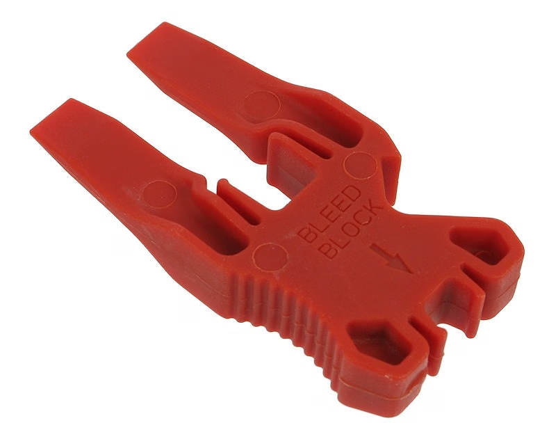

Grüße, ich würde bei 81kg und Mittelgebirge auf jeden Fall vorne eine 180er Scheibe installieren. Hatte selbst mal die Level TL und die haben prinzipiell gut gebremst, ich hatte auch keinen großen Leerweg am Hebel, daher würde eine Entlüftung vllt gut tun, vllt einen etwas schmaleren Bleedblock nehmen und die Bremse etwas überfüllen.

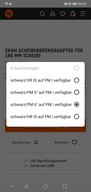

Ich stehe bei der Bestellung eines passenden Adapters für die 180er Bremsscheibe auf dem Schlauch. Meine RockShox SID Select SL hat einen Postmount umd vorne ist derzeit eine 160er Scheibe ohne Adapter verbaut. Als Optionen für eine Erweiterung werden mir jetzt aber Postmount 5" auf PM oder Postmount 6" auf PM angezeigt. Die Info-Links in alten Threats zu dem Thema funktionieren leider nicht mehr. Welchen Adapter brauche ich jetzt konkret? Anbei ein paar Bilder.

Falls relevant, sind die zwei Schrauben 74 mm auseinander. Ich bitte meine Unkenntnis zu entschuldigen, ich komme eigentlich vom Rennradfahren und da waren mir die 160er an der Ultegra immer gut genug.
Du benötigst diesen Adapter
https://www.bike-discount.de/de/shi...r-180mm-bremsscheibe#product--publish-comment

Vermutlich eine dumme Frage, da wahrscheinlich standartisiert, aber sicher ist sicher: Passt der Shimanoadapter auch für meinen Sram-Bremssattel? Hätte von Sram auch einen passenden gefunden, aber Shimano ist nur halb so teuer 😏
Natürlich passt der auch an die Sram Bremse. Ich habe den gleichen Adapter vorne an meiner Guide Ultimate mit 160 mm Postmount Aufnahme montiert.

Ich habe die TLM an drei verschiedenen Rädern jeweils mit 180/160 Scheiben und bin mir ihr bisher sehr zufrieden, an einem hatte ich direkt nach dem Entlüften mal das gleiche Problem, der Entlüftungsblock war hier wohl initial zu dick, daher hatte sie ebenfalls den besagten Leerweg.

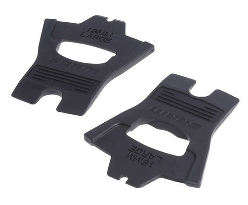

Die Levels sollten sich eigentlich von selbst nachstellen und damit den Leerweg beseitigen, dem kann man aber auch nachhelfen:
Hast du evtl. diese Spreizer für die Bremsbeläge beim Rad mit dabei gehabt:
es gehen auch diese
Dann bau jeweils ein Rad aus, betätige die Bremse 2-3 mal damit sich die Belege enger stellen und auch dort auch bleiben! Anschließend weitest du sie mit dem Spreizer auf das gewünschte Maß.

Es gibt von Sram eine ganze Reihe Bleedblocks unterschiedlicher Dicke ich hatte dazu mal einen Faden erstellt. Bei der Level TLM funktioniert der alte Avid Elixir Block noch am besten denn er hat eben nur 10mm Abstand während der eigentlich vorgesehene Typ 6 Block 11mm hat. Wenn also der Abstand initial zu groß war und nun auch noch 0,2mm dünnere Schieben dazukommen wir es irgendwann eng mit dem Bremsflüssigkeitsreservoir im Hebel, vorallem wenn die Beläge irgendwann am Ende sind.
Ich verwende auch einen 11mm Bleedblock an meiner alten 2-Kolben-Level.
Ich denke mal, daß Sram die Menge im Ausgleichsbehälter schon richtig bemessen hat.
Und wenn man mit nem dünneren Bleedblock die Scheibe auch schleiffrei hinbekommt, dann ist ja auch alles gut.
