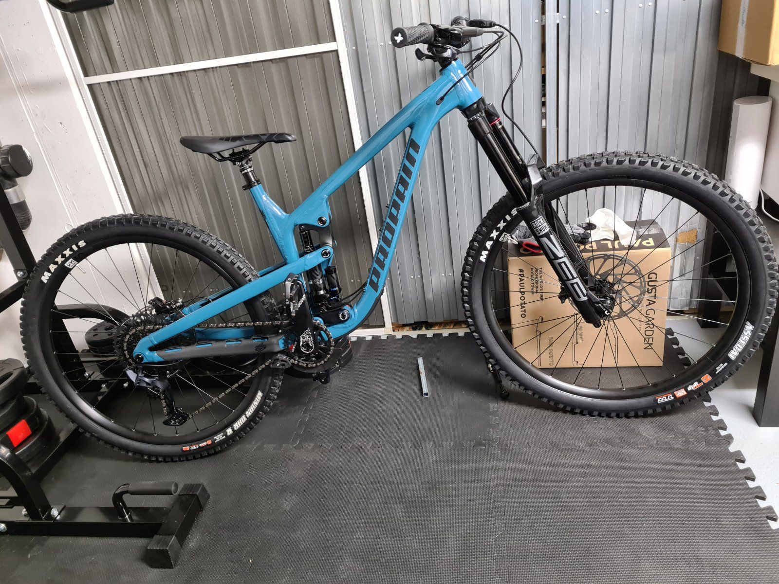

Hey Leute
Mein SD ist nun auch da und fast einsatzbereit, Bild anbei.

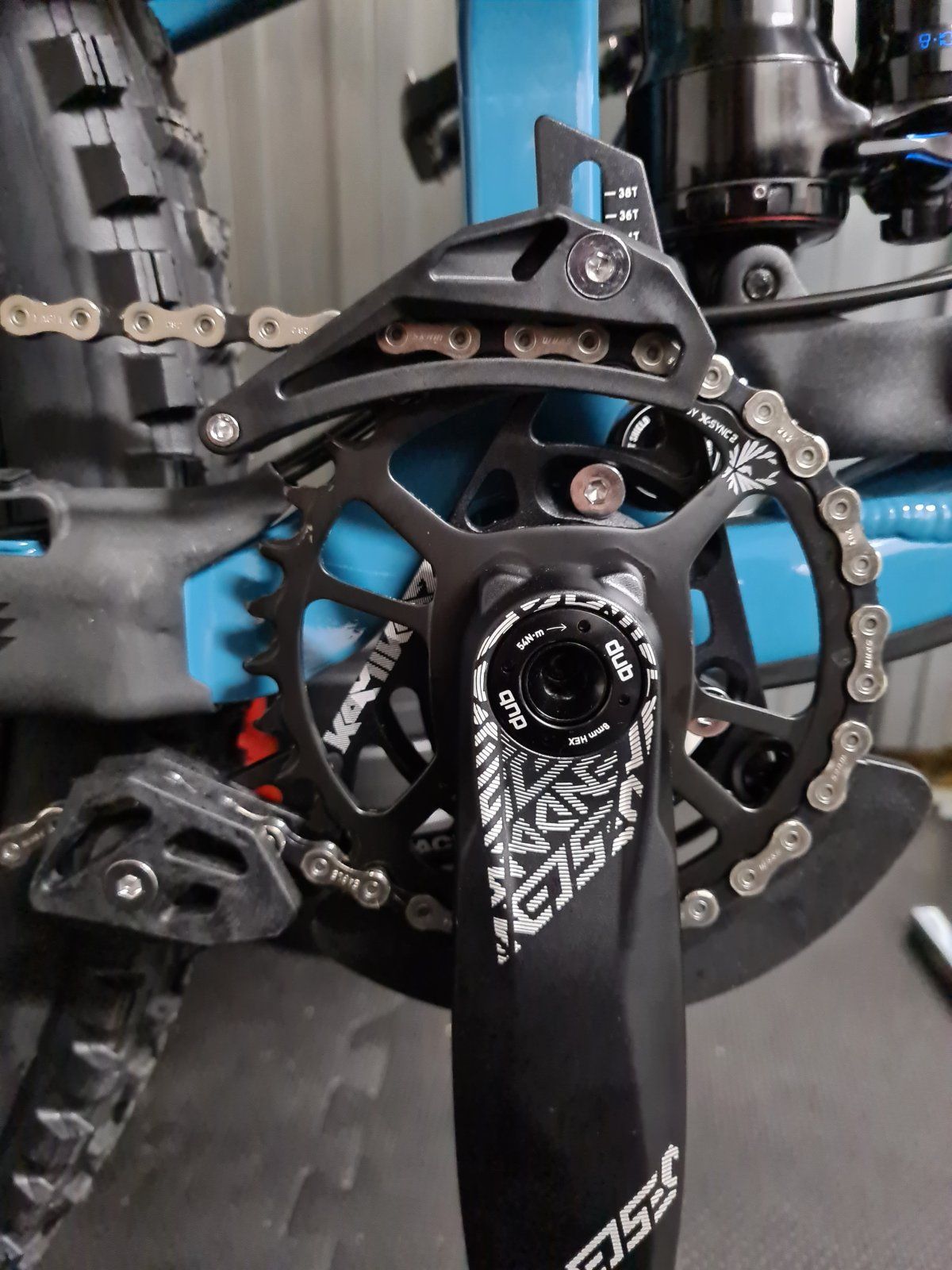

Ich habe noch eine Kettenführung eingebaut und dazu direkt eine Frage.
Durch die zusätzliche Umlenkung steht die Kette jetzt anders, das Schaltwerk hinten dann wohl auch? Muss ich das Schaltwerk jetzt neu einstellen oder wird es auch so passen wie ab Werk?
Vielen Dank schon mal im Voraus 😁

Das Pedal steht etwas ungünstig für das Bild ist mir eben aufgefallen...😅
Ist schon richtig verbaut, keine Sorge.
Nur ist eben jetzt unten auch eine Rolle/Umkenkung mit drin, wo die Kette vorher gerade nach hinten ging nach dem vorderen Ritzel.
Warum willst du unten auch eine Kettenführung?
Ich weiss nicht, ob das mit 1x12-Schaltungen funktioniert, beim DH mit 1x7 gehts auf jedenfall.
Habe damit noch keine Erfahrung, daher frage ich ja nach.
Das Teil kam so mit der unteren Führung und hat mir einfach optisch gefallen.
Also meinst du, dass es geschickter wäre die Rolle rauszunehmen?

Normalerweise reicht die ober um die Kette auf dem Blatt zu halten. Sollte sie mal unten rausfliegen, kurbelt man ja in 99% der Fälle die Kette wieder "richtig".
Nichtsdestotrotz kann es unter bestimmten Umständen auch Sinn machen eine KeFü mit Rolle zu verwenden, wenn man z.B. sehr Geräuschempfindlich! Bei meinem Nukeproof Mega 275 schlägt die Kette einerseits gegen den 77designz Alu-Taco und andererseits "gegen" das KB selber. Das macht mich narrisch und deshalb verwende ich im Park so eine kleine Plastikführung zum nachrüsten (c.guide). Das macht die Sache schon deutlich leiser ☝️️ Für Touren aber eher nervig da laut beim Kurbeln.
Würde es hier auch so handhaben, Rolle für Park ran, bei längeren Touren runter.
Mich würde aber eher der überdimensionierte Taco "psychisch belasten", man verschenkt doch damit unnötig Bodenfreiheit 🤷🏻‍♂️

Und am Schaltwerk muss nichts geändert werden? Dem ist das egal was vorne passiert?
Ist das erste Mal, dass ich sowas verbaue und generell mein erstes Bike für den Einsatzzeck. (Hauptsächlich Park geplant und gelegentlich Hometrails)
Mal sehen wie sich das Teil generell schlägt. Wenn ich merke, es wird eng zum Boden hin kommt es ab. Ist alles Modular so wie ich das sehe.

Die Länge der Kette muss halt passen 🤷🏻‍♂️ Leichtesten Gang einlegen und schauen ob der Käfig noch etwas Bewegungsspielraum hat (am besten wäre es den Dämpfer auszubauen oder Luft rauslassen und mal komplett zu komprimieren).
Am Schaltwerk selber sollte man aber nichts extra einstellen müssen, vorausgesetzt es war ab Werk schon ordentlich eingestellt.
Das hilft doch mal weiter. Danke dir 👍
