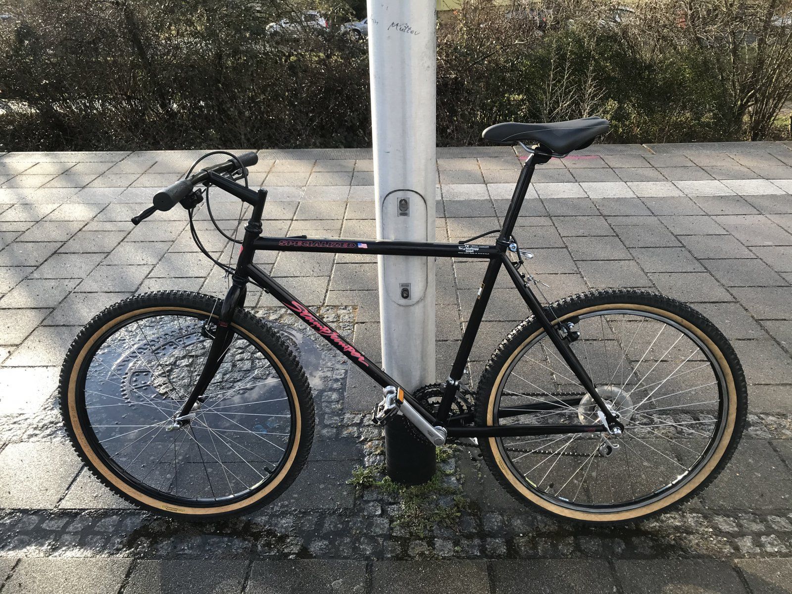

Irgendwie sah mir das auf den Bildern dann total komisch aus mit dem steilen Vorbau. Der war beim Kauf dran und ich habe ihn gelassen... Lies sich auch nicht so 100% lenken wie ein "echtes" MTB, eher so ein Stadtrad halt. Der verbaute Lenker hatte dazu auch noch ziemlich viel Biegung.
Darum hab ich gestern noch nen flacheren 120er Vorbau rausgesucht und diesen samt einem Specialized Lenker montiert.
Heute gleich mal 20km gefahren, jetzt fährt es viel geiler und lässt sich 10x besser steuern. :daumen:
Das originale Spezialized 7NL Tretlager (Konuslager) habe ich auch wieder verbaut.
Hab so ein Lager erst zum zweiten Mal verbaut. Dachte eh erst ist ein Shimano, bis ich den Schmodder entfernt habe und das Specialized entdeckt habe.
Sonst stand glaub nix drauf.

Hey zusammen,
noch sieht mein Stumpy aus wie ich es bekommen habe. Jetzt möchte ich mich allerdings an den Umbau machen. Aktuell geht es mir hier auch vor allem darum möglichst noch etwas Gewicht einzusparen (muss es in den 4. Stock tragen). Wo kann man da sinnvoll ansetzen? Bin an Ideen interessiert die den Vintage Touch nicht zu sehr einbüßen. Also Mäntel/Laufräder, Lenker...was geht sonst noch? Wo sind die größten Einsparungspotentiale? Für Singlespeed habe ich mich schon entschieden.

Wie schon geschrieben, Schwalbe light schläuche, ritchey tom slicks falls es ein Stadtrenner wird, und einen leichten Lenker. Gut bekommt man noch die Shogun Dynax die irgendwas um 130gr wiegen. https://www.mtb-kult.de/Shogun-Dynax-MTB-Lenker-Alu-565mm-silber-nur-130g-inkl-Endstopfen-NEU
Ein leichter Sattel wie der Flite wäre auch noch eine Option. Durch Singlespeed nimmst du ja schon einiges an Gewicht weg.
An den Schultern.
Mit Schwalbe Schläuchen (Schwalbe xx 90g der Schlauch, damit bleibt es stabil) holst Du nicht so viel raus, dass es Dir das Tragen erleichtert.
Ggf schauste mal nach einer Dreiecks Rahmen Tasche mit Schultergurt.
Wie der Vorredner schon sagte : Griffe (ritchey wcs ergo schaumstoff), Vorbau,
Lenker, Sattel + Stütze, Pedale, Mäntel und Schlauch. Da sind mal locker bis zu 500g drin 😉
Edit: sehe gerade das Bike 😵 würde ich so lassen, sieht gut aus. Nimm lieber ein anderes Bike dafür 😅🤣
Ui, das Rad ist ja wirklich noch top in schuss…!
Würde es wahrscheinlich auch genau so lassen und eher nach einem verbrauchtem Exemplar Ausschau halten.
Gibts ja öfter mal in dem Kleinanzeigen.
Haha. Na ich weiß schon was ihr meint. Aber wie gesagt, die Alternative wäre dass ich das Stumpy so lasse wie es ist und dann aber gar nicht fahre weil zu schwer zum tragen & zu gestreckt weil etwas zu langer Reach. Das wäre doch mindestens genauso schlimm, wenn es dann zuhause versauern würde oder?
Ich habe auch mehr Räder wie ich fahren kann 👍🏻 das ist hier keine seltenheit
Aber ich weiß was du meinst, Specialized Rahmen aus der Zeit waren/sind ziemliche Rückenstrecker.
Notfalls, schau mal nach einer SattelStütze ohne Versatz, da kommst. Meistens nochmal gut 2 cm nach vorne
