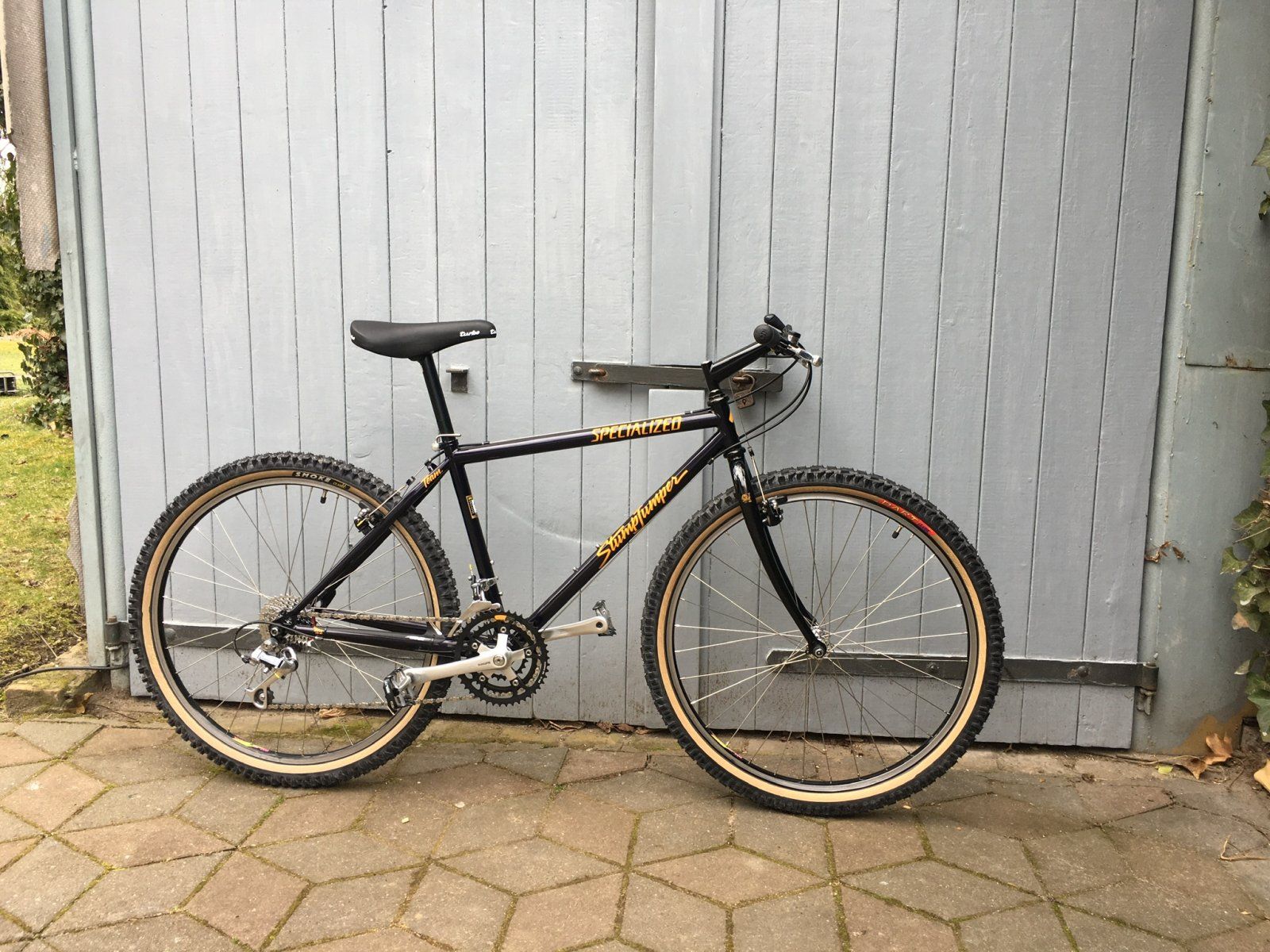

Ich hab das Bike noch gar nicht bei mir, aber hier schon mal ein Bild vom aktuellen Besitzer. Ist es nicht hübsch? :love:
Ist hübsch :daumen:
Das ist ein Schaftvorbau, der übrigens schon halbwegs weit ausgezogen ist.
Die Lenker ist doch auch schon vergleichsweise hoch. Warum willst Du noch höher?
Es ist eher so, dass das Rad für den Vorbesitzer eher zu klein war wenn er die Sattelstütze so weit ausziehen musste...
K.A. wie groß Du bist, mal rein vom Bild geschätzt, für alle unter 180cm wird der Sattel 10cm rein müssen, damit so grob auf Lenkerhöhe sein, und nach üblichen Ansprüchen schon ne recht komfortable Sitzposition resultieren.
Wenn Du genauso eigentlich zu groß für die Rahmengröße bist oder es sehr komfortabel und aufrecht haben magst gibts so ganz steile Vorbauten wie den hier
https://www.mtb-kult.de/CrMo-Stahl-Vorbau-1-100mm-ca-40-schwarz-NEUOptisch aber schon grenzwertig.

Du hast das schon richtig eingeschätzt. Der Vorbesitzer ist so um die 1,80 und wie man am Sattel sieht zu groß für das Bike. Ich bin deutlich kleiner (1,73) und hoffe dass es mir besser passt, RH ist 50cm. Bin mir diesbezüglich immer noch etwas unsicher, weil ich bei Rennrädern&Gravels bisher zwischen 53-55cm RH fahre, aber so ganz vergleichbar ist das ja nicht?!
Aber ich hatte mir auch unabhängig von der Passform des Rahmens überlegt, den Vorbau etwas komfortabler zu gestalten. Ich fahr sonst halt immer sehr sportlich und möchte, das hört sich jetzt vielleicht etwas komisch an, mich gerade hier in der Stadt auch über die Sitzposition 'zwingen' etwas entspannter zu fahren. Da ist das doch sicher ein probates Mittel?
Ja du hast recht dieser Vorbau ist optisch tatsächlich grenzwertig. Was hältst du von Spacern?

Das ist ein Schaftvorbau -(denke für 1Zoll Gablen) bzw. ein Gewindesteuersatz, einfach mal googlen, da passen keine Spacer (die sind für Ahead).
Dafür kann man den Schaft halt bezgülich der Höhe unterschiedlich klemmen, einzig sieht das zumindest wieder vom Foto so aus als wäre der schon recht weit draußen.
Wie andere schon geschrieben, erst mal probieren und etwas damit fahren, dann kannst Du immer noch nach einen steileren Vorbau oder einen Riser suchen, falls Du aufrechter unterwegs sein willst.
Bei 1,73m dürfte das, je nach Schrittmass, eher deutlich zu groß sein.
Genau der Meinung bin ich auch. Dir sollte ein 18" am besten passen. Ich fahre ein 20" mit 183cm und 84cm Schrittlänge und das ist grenzwertig....kommt aber auch auf die persönliche Vorliebe an. Habe auch noch ein 1991 in 19" und das ist schon besser.
Aber schön ist das Rad auf jeden Fall! :daumen: :bier: :love:

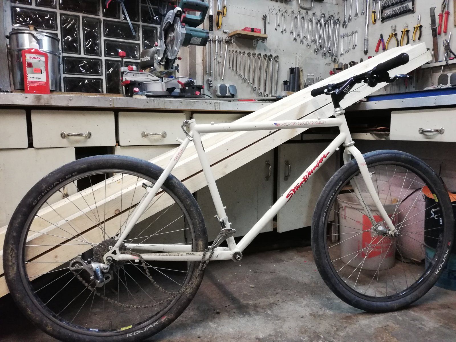

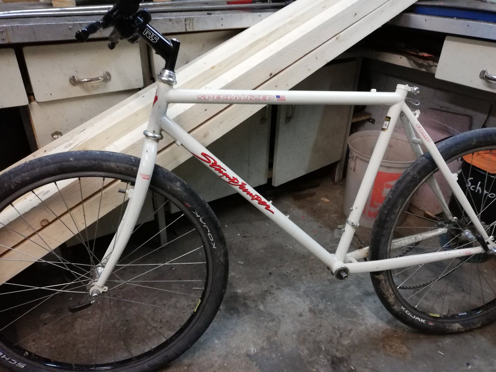

Das hier dürfte eine Grösse kleiner sein, bei 82cm Schrittlänge :
Deins ist grösser (und länger), bei kürzeren Beinen. Wenn man es eher auf der Strasse nutzt kann das trotzdem funktionieren, im Gelände eher weniger.​

Auch sehr schön!
Wegen der Größe: Okay, verstehe. Dann wird der Sattel bei mir tatsächlich eher so auf Lenkerhöhe sein. Wenn das nicht komisch aussieht und ich beim Stehen kein Problem mit dem Oberrohr habe, dann müsste es doch aber für meinen geplanten Einsatz als CityCruiser passen. Vorteil wäre halt dann auch automatisch der Komfort durch die entspanntere Sitzposition. Oder hab ich da einen Denkfehler?
Je größer der Rahmen, desto länger wird er auch. Könnte also sein das du dich ganz schön strecken musst. Also eher unentspannt.
Nur hilft ja jetzt alles nix, warte bis es da ist und probiere es aus.
Zu groß, ehrlich? Das hätte ich jetzt tatsächlich nicht angenommen. Schrittmass ist 79cm.

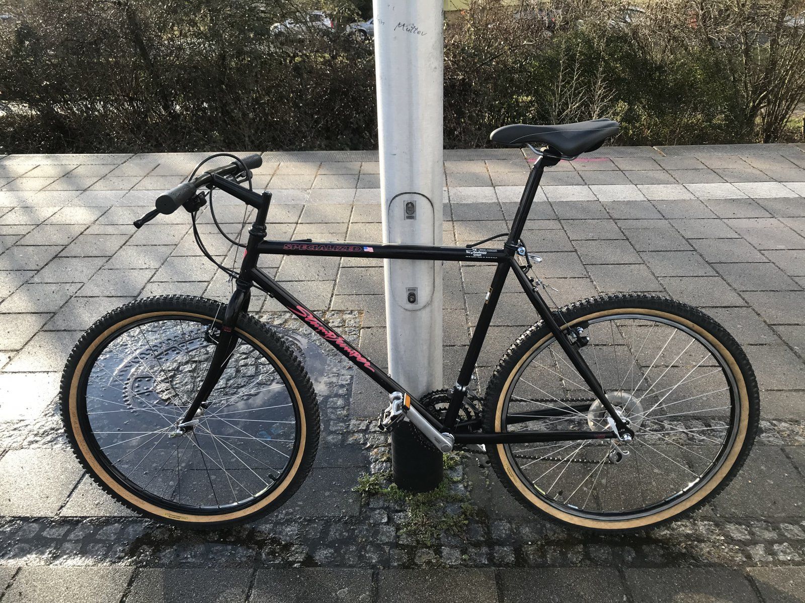

Sachen gibts. Da fahre ich gestern nichtsahnend in den Nachbarlandkreis, da springt mir doch glatt so ein Fahrrad ins Auto. Habs natürlich gleich eingeladen und nach Hause gebracht, um es wieder etwas aufzupäppeln :D .
Stumpjumper Comp vom 1990 in 20".
Preislich kein Schnäppchen, aber trotzdem sehr günstig, wenn ich sehe was für die Teile verlangt wird... ;)
XT Shifter, Schaltwerk, Umwerfer, Specialized BX23 Felgen mit XT Naben und Kassette, Lenker original, Vorbau nicht. Die Kojak Reifen sind neu und noch ungefahren (liegengebliebenes Projekt).
Kurbel hab ich noch ne XT 730 liegen und irgendwo auch schwarze Blätter.
Schwarze DX Bremsen von 91 liegen auch noch.
Stütze hab ich eine 26.6 Ritchey probiert, die ging nicht rein. Eine 26.4 Strong und eine Alu/Carbon Kalloy in 26.4 lassen sich gut klemmen, bei geöffnetem Spanner minimales Spiel im Rohr. Wenn jemand noch sagen könnte ob das passt, wäre die Stütze auch abgehakt.
Hier und da Steinschläge und kleine Beschädigungen, aber nix gravierendes und die Decals alle noch top. Muss mal ordentlich poliert werden. Dem Zustand der Schaltteile nach und vor allem nach dem Kettenverschleißmaß, denke ich sehr wenig gefahren.
Demnächst mehr... Ich freu mich :hüpf:

Netter Fang 8-)
Ich habe das selbe Bike in identischer Rahmengröße. Die Sattelstütze müsste 26,6mm haben.
Ich musste die Stütze rausoperieren und auf den Überresten der Originalstütze war 26,6mm eingeprägt.
Vielleicht mal ne Reibahle ganz zart ins Sattelrohr reinhalten. Vermutlich ist da nur etwas Korrosion im Inneren, die verhindert, dass die 26,6mm Stütze sauber passt.
Oder die 26,4 mit ordentlich Montagepaste. Dann geht's vielleicht auch ;-)
Ne es ist keine Korrosion drin, habe oben soweit es ging mit Finger und Tuch gesäubert und weiter nach unten mit nem Holzstab und Lappen. Allenfalls leicht bräunlicher Roststaub. Soweit man sehen kann nix, was hindern würde.
Probiere Abend nochmal. Die Stütze war wohl schon seit 2013 raus, seitdem stand das Projekt wohl trocken ohne Stütze. Die Klemme war dabei leicht angezogen. Evtl. Hatte es sich dadurch leicht zusammen gezogen.
