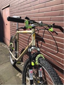

Der schmale Lenker an der Raketenstartrampe und dann drei Kettenblätter ohne Umwerfer, ich weis ja nicht...
Der Rahmen ist top, eigentlich der schönste und ausgereifteste Stumpi zudem auch ganz ohne Ösen für den Gepäcktrager…
Aber was weis ich schon, bin halt nur ein alter Mann :D
mmmh; alles bedacht:
-schmale Schultern, schmale Radwege, viel Verkehr; schmaler Lenker. Dafür 12° gekröpft.
-bei 1fach fällt einem gelegentlich mal die Kette runter. Selbst wenn man es gut drauf hat. Und so eine Kette ist schmutzig. Und Mädels picky. Leider sind narrow/wide-KB in Standard-LK...
  • ja; das 93er ist der beste/ausgereifteste StumpiStarrahmen
  • ordentliche Träger (Tubus et al.) benötigen oben keinen Ösen, unten sind sie vorhanden
  • stimmt bestimmt
  • noch Fragen?
:D
Nachtrag:
ein silbernes Original-SGX find` ich passender&schöner als nahezu jeden Bashguard/Rockring. Und schützen tut es mind. so gut. Und war schon da.

noch Tipps:
  • Mach doch wenigstens statt den 44er Blatt einen Bashguard als Kettenschutz drauf (gibt auch schöne dezente Aluringe) oder beraube dem Blatt die Zähne mit dem Flex
  • Wir haben ja schon anderweitig darüber diskutiert, aber bei dem schönen klassischen Bike fällts doch gleich und sehr deutlich auf, die häßlichen Corratec Reifen decals stören enorm. Dann doch besser mit Edding oder Gummidip drüberpinseln?
Schönes Bike, schönes Geschenk!

-bei 1fach fällt einem gelegentlich mal die Kette runter. Selbst wenn man es gut drauf hat. Leider sind narrow/wide-KB in Standard-LK...
NW funktioniert auch nur mit modernen Schaltwerken, die deutlich mehr Kettenspannung haben. Runter mit dem grossen Blatt, Kettenführung oder alten Umwerfer dran, fertig. Die Idee mit dem Bashguard ist auch gut

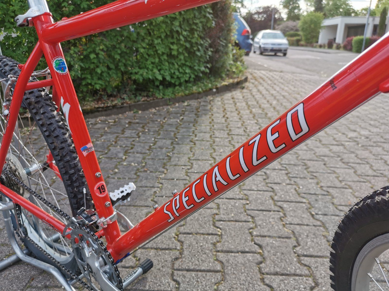

wieder mal Pech gehabt. Mir ist gestern was zugeflogen. Und ich konnte wieder nicht nein sagen.
stumpjumper comp 19‘, nagelneu 1992.

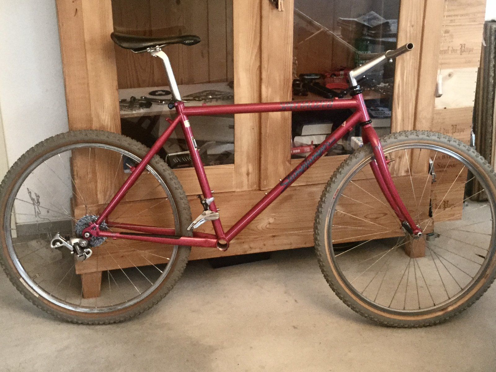

Hallo zusammen,
hier mein Stumpjumper M2 von 1991.
Rahmennummer 91T.....
Habe das Specialized vom Schrottplatz gerettet.
Leider fehlten damals der Vorbau.
Komplette XT Ausstattung, Bremsen habe ich auf Magura umgerüstet.
Damals auf die Federgabel RockShox Indy umgerüstet und leider die Originale Gabel entsorgt.
Evtl hat ja jemand noch eine.
Der Rahmen hat ein 1 Zoll Steuerrohr, die Führungen für die Züge sind genietet und nicht verschweißt.
Im Originalen Katalog finde ich das Bike so nicht mit der Ausstattung bzw. mit genieteten Zugführungen.
War das ein Sondermodell?
Leider ist auch die hintere Felge defekt, durchgebremst.
Hoffe ihr könnt mir ein wenig Weiterhelfen.
Gruß André IMG_0459.JPGIMG_0455.JPGIMG_0456.JPGIMG_0457.JPGIMG_0458.JPGIMG_0459.JPG

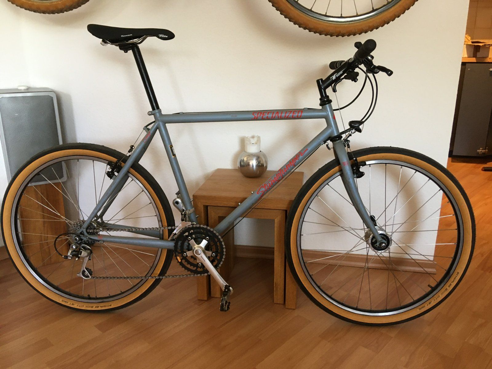

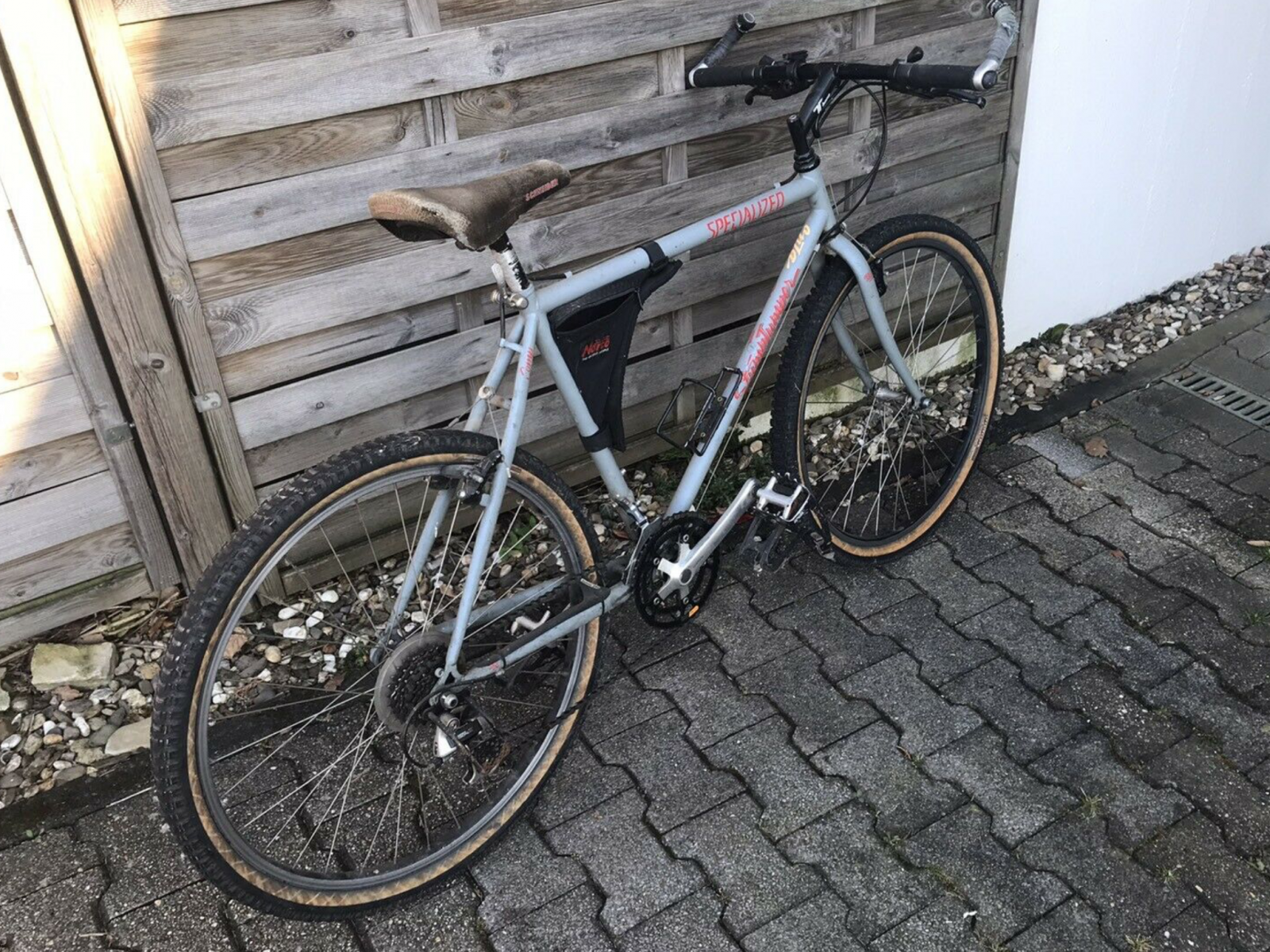

Kennt ihr diese Gedanken auch beim Radkauf und hört euch selbst dabei manchmal zu?
Blablabla - ui, das ist aber günstig, du brauchst es aber nicht.
Blablabla - wär aber ne günstige, gute Gruppe mal wieder.
Blablabla - ach komm, gib her den Scheiss.
Blablabla - Rahmen/Gabel kommt aber SOFORT weg.
Blablabla - 2Tage und keiner kauft den Rahmen, die Gruppe ist gereinigt, zerlegt und neu gefettet, Langeweile...
Blablabla - bisschen putzen könnt ich ja doch selbst und schwarze und weisse Lackreste für quick&dirty Macken zuschmieren und die Sattelstütze hat’s auch noch hier.
Blablabla - hmmm, die Kette hätte ja auch noch Guthaben und ein Glück hab ich die Mülltonne mit den Zügen drin noch nicht geleert:D
Blabla - Mist, ich brauch schon wieder nen schwarzen Flite und meine ODI-Attack-Reserven gehen auch der Neige zu:rolleyes:

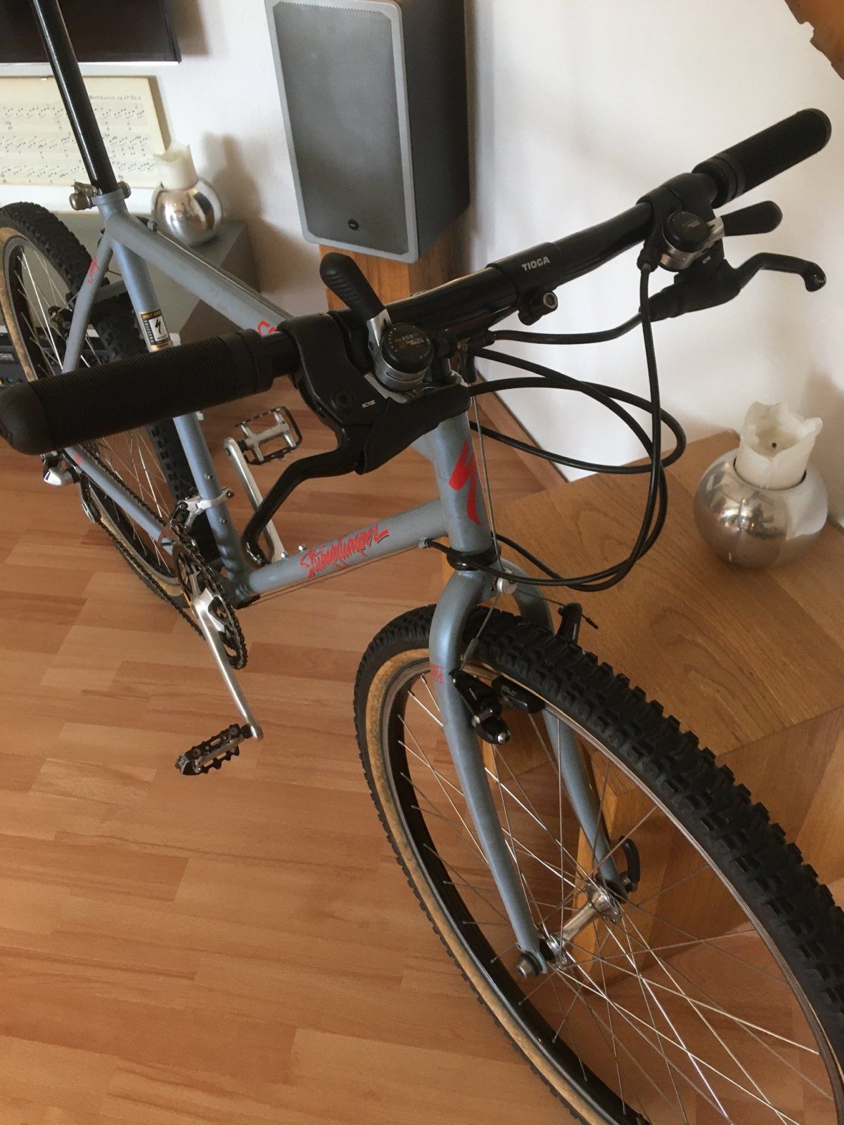

Die zu lange Züge bleiben erstmal bis die Vorbaufrage geklärt ist, ob der passt, war ja anscheinend eh nicht der Originale und die wurden nie gekürzt dafür, denke ich.
Der Tioga ist deutlich schmucker und auch wertiger als der Originalvorbau.
Letzterer ist mehr so heavy-duty und hat die Bremszugführung/den Zughüllenanschlag von oben nach unten durch den Vorbau => optisch höchst zweifelhaft.
Falls der Ausleger also passt, dann am besten so lassen:daumen:

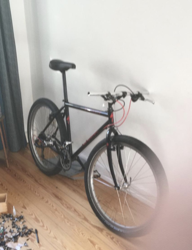

Mein aktueller Stand ist, alles fliegt runter. ? silber sollte aber erhalten bleiben. In wie weit ich auf aktuelle Teile zurückgreife ist noch offen. Aktuell suche ich eine möglichst breite silbernen Felge. (721?)
Edith: bzgl Bremse hatte ich an eine br m739 gedacht
