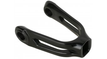

Hi,
Ich möchte Mein 29 carbon von 2014 Größe M per 650b yoke anpassen. Bisher habe ich offset bushings verbaut. Mir reicht die Änderung nicht aus, ich möchte weiter nach unten mit der kurbel. Bei dem yoke den ich bei hibike gefunden habe steht nur my 2015 un 16. Weiß jemand ob der auch bei mir passt.
Ein Bild habe ich angehängt.
https://www.hibike.de/specialized-shocklink-pf97304165cbe88269d094f7302ce053c

Servus, ich hatte den 650b Yoke in meinem E29 von 2014 verbaut. Ich habe Größe L und der Yoke schlägt am Sitzrohr an!! Wird also bei Größe M nicht gehen.
Ich habe ebenfalls die Offset Buchsen drin UND habe mir ein 650b Hinterrad mit 2.6 Reifen hinten rein gebaut. Geht genial das Rad!!
Meiner Info nach geht es beim 29er M-Rahmen.
Habe für mein L-Rahmen Spacer hergestellt um das Yoke fahren zu können ohne dass etwas anschlägt. Man hat dadurch zwar nur noch 4mm Verkürzung der Einbaulänge des Dämpfers (nur mit dem 650b-Yoke ohne Spacer sind es 6 mm), aber der Unterschied ist dennoch gewaltig. Steht hier irgendwo im Thread. Habe sonst auch noch solche Spacer abzugeben.
