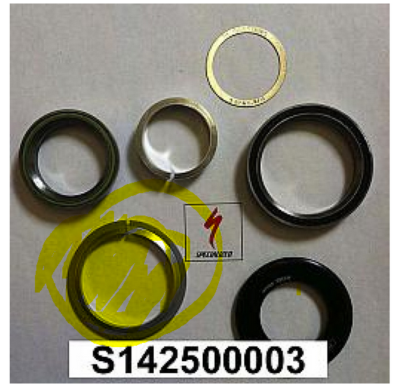

Sagt mal was genau brauche ich denn für das "alte" E29 für einen Steuersatz? Campa Style und wie weiter?
Ich hatte zuletzt einen von Cane Creek hier, das obere Lager war aber zu flach. Witzig!
Kann mir eventuell jemand was empfehlen das zu 100% passt? Keine Lust auf neuen Ärger...
Muß auch nicht das teuerste sein darf aber gerne mehr auf dem Kasten haben als der Kram von FSA.

etwas off topic aber ich hoffe dass jemand von von euch noch so ein Teil herumligen hat.
Ich brauche einen Konusring von einem Enduro Carbon Rahmen Mj ab 2014.
@ Holger1984
,dass ist übrigens der Steuerersatz der auch bei Dir original drin war.
Artikelnummer: S142500003
Komponenten: HEADSET
Beschreibung: HDS FSA MY14 ENDURO SW / EXPERT CARBON MY14 SJ HT CARBON 1-1/8 AND 1-1/2 HEADSET
Es ist das gelb markierte Teil welches ich suche.
Kann das jemand evtl. wegen eines Lagerwechsels abgeben. Falls ja bitte schreibt mir einfach ne PM .
Auch cool wenn jemand weiß ob mein eines von FSA anstelle des originalen verbauen kann.
Dank für die Hilfe

@ Holger1984
Schon fündig geworden?
Bin auch noch auf der Suche, hatte ebenfalls erst den Cane Creek hier.
Gibt es denn wirklich keine hochwertige Alternative zum FSA?
Was muss 'hochwertig' sein?
Wenn's um den Verschleiss geht: neues Lager auf- und saubermachen und mit Bootsfett voll machen. Seitdem halten meine Lager.
Das habe ich damals leider versäumt. Jetzt dachte ich, man könne ja bei einem Tausch einen anderen ausprobieren.
Mit 'hochwertig' meine ich einfach etwas qualitativ besseres und langlebigeres. Die Cane Creek Lager machten zb. so ein Eindruck auf mich und in anderen Rädern laufen sie problemlos.
@ Holger1984
Nein ich habe erstmal keinen weiteren gekauft. Ich habe die Lager vom FSA mal ordentlich gefettet und wieder neu montiert.
Seither ist Ruhe. Solang das leichtgängig und ruhig bleibt, ist mir das erstmal Schnurz.
Am besten fragt man dann mal bei Speci Händler was genau da benötigt wird.
