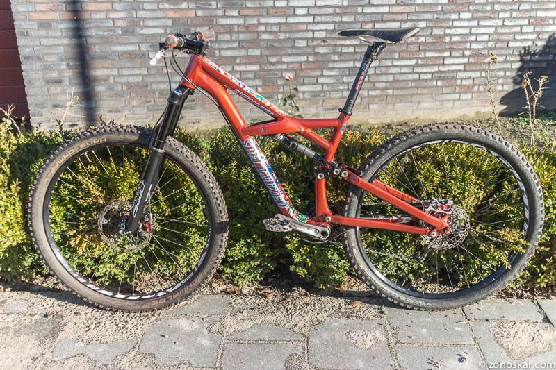

Nee, hab ich nicht, haha.
Im Ernst, das geht zu sehr ins Detail..
Fahre es aber schon ne Weile, nur hab ich vom kpl. kein gescheites Bild, nur das unten ( und das auch nicht aktuell, da wird viel getauscht..)
@damonsta : wie erwartet gute 2800 mit Achse und Klemme, o.D.
@Landser: nein, war ein Komplettbike.
Was wiegt das Bike komplett?

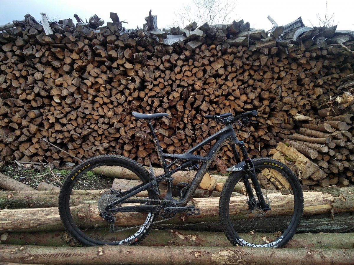

Da der Winter jetzt wohl zuverlässig zum neuen Herbst wird habe ich nun wieder mein Pro ausgeführt. MIt fällt nun leider auf, das der Öhlins Dämpfer beim Einfedern leicht schmatzende Geräusche macht. Aussentemperatur ca. 10 Grad. Wie ist das bei euch? Mein Monarch hat sich damals mit ähnlicher Geräuschkulisse nach ca. 4 weiteren Fahrten verabschiedet...

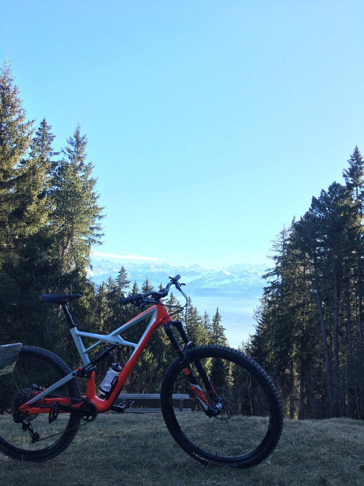

Auch von mir (schon den ersten Night-Ride 2017 gefahren :i2:)
(kein 29er)
