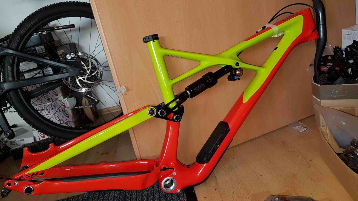

Na da bin ich mal auf den Aufbau und einen Vergleich zum Vorgänger gespannt...hoffentlich hast du Lust etwas dazu zu schreiben...
Nee, hab ich nicht, haha.
Im Ernst, das geht zu sehr ins Detail..
Fahre es aber schon ne Weile, nur hab ich vom kpl. kein gescheites Bild, nur das unten ( und das auch nicht aktuell, da wird viel getauscht..)
@damonsta : wie erwartet gute 2800 mit Achse und Klemme, o.D.
@Landser: nein, war ein Komplettbike.
