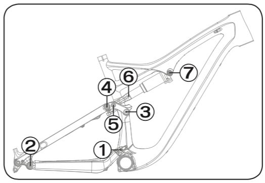

Hallo zusammen,
die Lager 1, 2, 5 an meinem Enduro Comp 2014 haben es hinter sich.
Wie macht ihr's: Selber tauschen oder machen lassen.
Wenn ihr die Lager selber tauscht, wie presst ihr die Lager aus und ein?
Ich habe folgende Lagerabmessungen und Mengen bestimmt, um den kompletten Satz zu wechseln:
8 * 24x15x5 (Lager 1,3,4,5) -> SKF 61802-2RS1 10,10€ pro Stück = 80,80€
4 * 21x12x5 (Lager 2) -> SKF 61801-2RS1 9,21€ pro Stück = 36,84€
Mich schreckt jedoch gerade der Anschaffungspreis zurück: Ein kompletter Lagersatz für Enduro kostet hier nur 100€. Lohnt es sich auf die SKF Lager zu setzen?

Hallo zusammen,
Wenn ihr die Lager selber tauscht, wie presst ihr die Lager aus?
Gruß
Masch
Die Lager drehen sich doch eh nur minimal. Ich bezweifle, dass die teuren Skf da wirklich einen Vorteil bringen. Günstige Lager gibt es ab 5 Euro
Gruß
Masch
Ich habe bei meinem 2013er Enduro nach ca. 600 Betriebsstunden im Herbst 2014 SKF Lager einbauen lassen. Nun nach weiteren gut 700 Betriebsstunden wirken diese wie neu. Fazit: aus meiner Sicht war der Mehrpreis gerechtfertigt.
@maschbaer
Ich habe bei mir seit kurzem Edelstahllager von Kugellager-Express.de drin.
Artikelnummern SS-6801 bzw SS-6802.
Ich bin zwar eher skeptisch ob die was taugen bei dem Preis, die ersten paar Ausfahrten haben sie aber zumindest schonmal überlebt.
Ich hab die Lager vor dem Einbau noch vorsichtig geöffnet und mit Fett gefüllt, obs was bringt...:ka:
