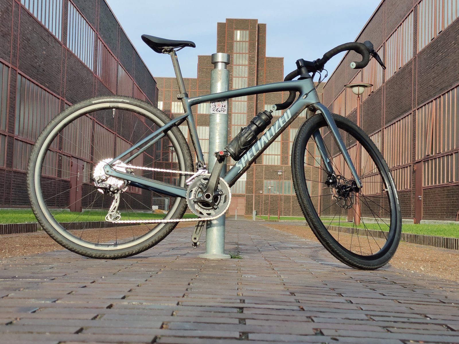

Gestern abgeholt und das Wetter heute mal ausgenutzt.... nach knapp 80 km sah das Rad zwar nicht mehr soooo sauber aus, aber es hat mega Spaß gemacht...

Diverge Sport Carbon, 54er Rahmen, Look-X-Track Race Carbon Pedale.....Chic!
Welches Modell ist das?

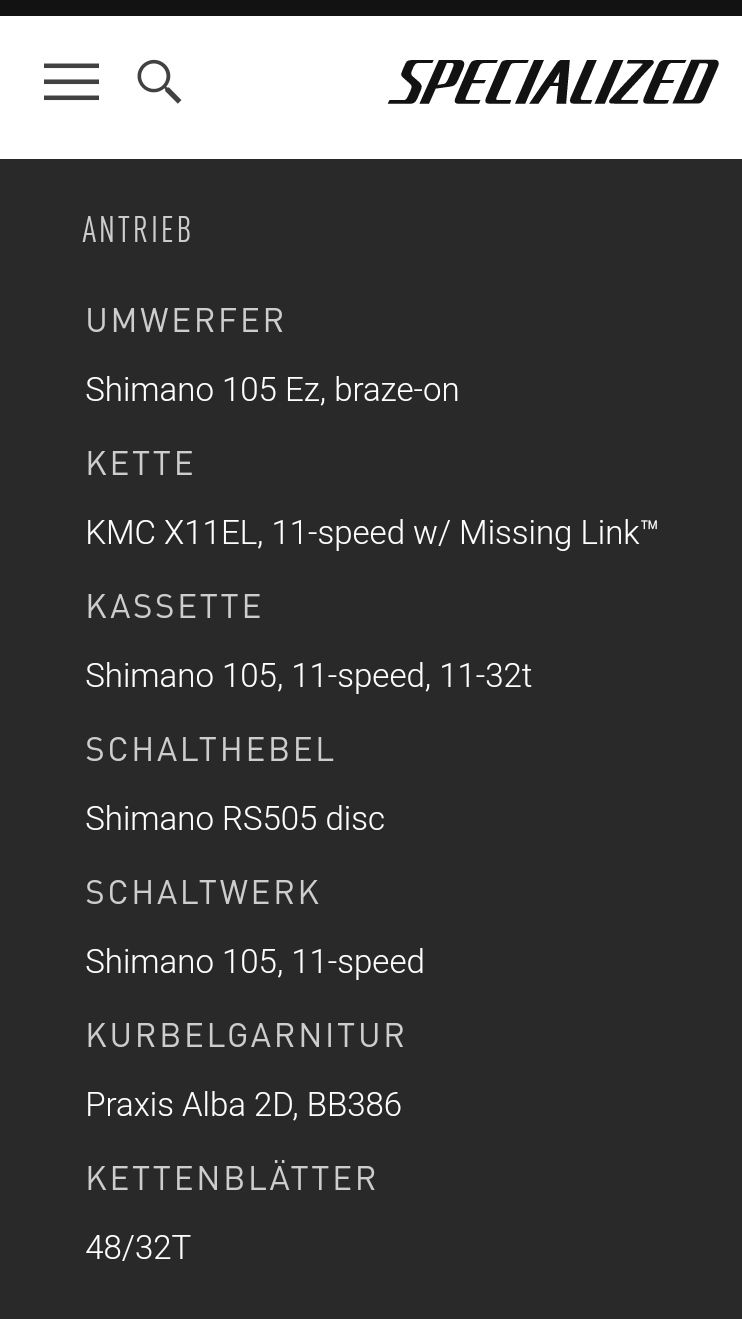

So sieht's aktuell bei mir aus.
War frisch geputzt vor dem Aufziehen der Bling-Bling-KetteDen Antrieb hast du aber vor dem Bilder knipsen nochmal abgeleckt oder?![]()
Evtl. Sollte ich mir die Option mit vorhandenem bzw. Bei Shimano zu bleiben doch nochmal genauer anschauen. Die Sunrace CSMX80 11-50T Kassette mit einem SLX-Schaltwerk scheint ja mit den 105er STI machbar?
Das könnte zu Problemen mit der Länge der Kette führen. Entweder zu kurz oder zu lang, je nachdem, auf welches Kettenblatt vorne geschaltet wird.Denke ich grad zu einfach? Könnte man die Sunrace CSMX80 11-50T mit dem RD-M7000 GS SLX Schaltwerk nicht auch mit meinem besthenden 2x Setup fahren? Also die Kurbel und 48/32 erstmal so belassen?

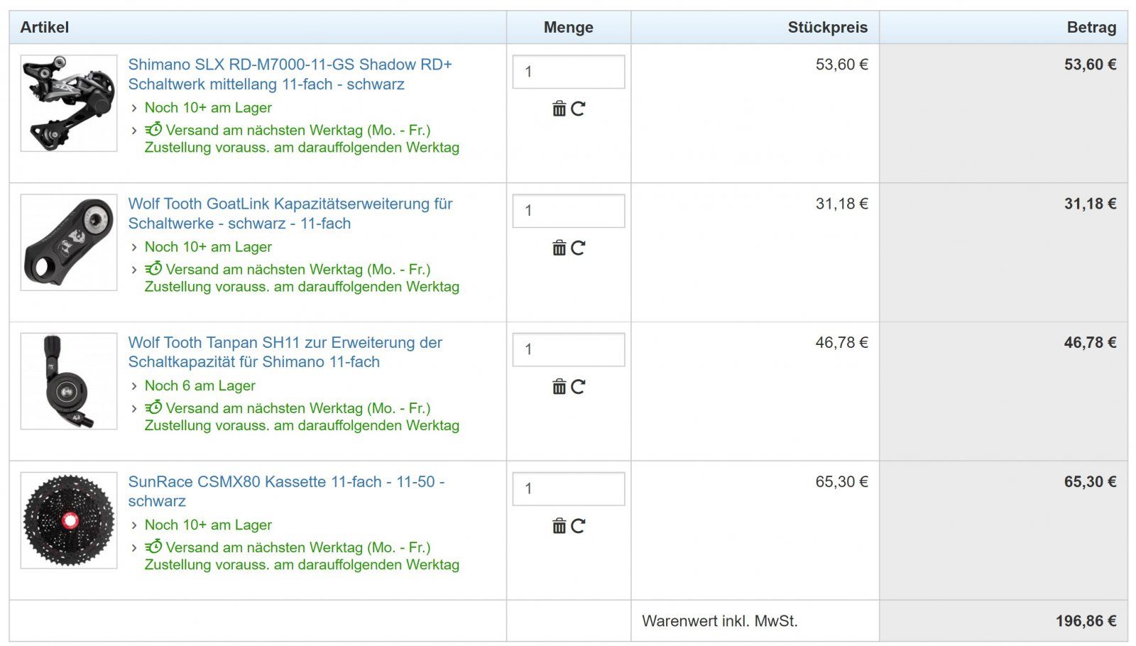

Schoen, wenn das bei dir funzt mache ich das nach. Bitte unbedingt berichten!Mal die groben Komponenten Zusammengestellt. Ist ja nicht viel. Sind dann nur 10% vom zuerst befürchteten Budget
Bin eher umgekehrten Weg gegangen und hier auf den halben Preis gekommen: Deore 5100-Schaltwerk, kein Goatlink, Shiftmate statt Tanpan, Kassette neu(wertig) im Bikemarkt, kleinanzeigen, ali.Mal die groben Komponenten Zusammengestellt. Ist ja nicht viel. Sind dann nur 10% vom zuerst befürchteten Budget
