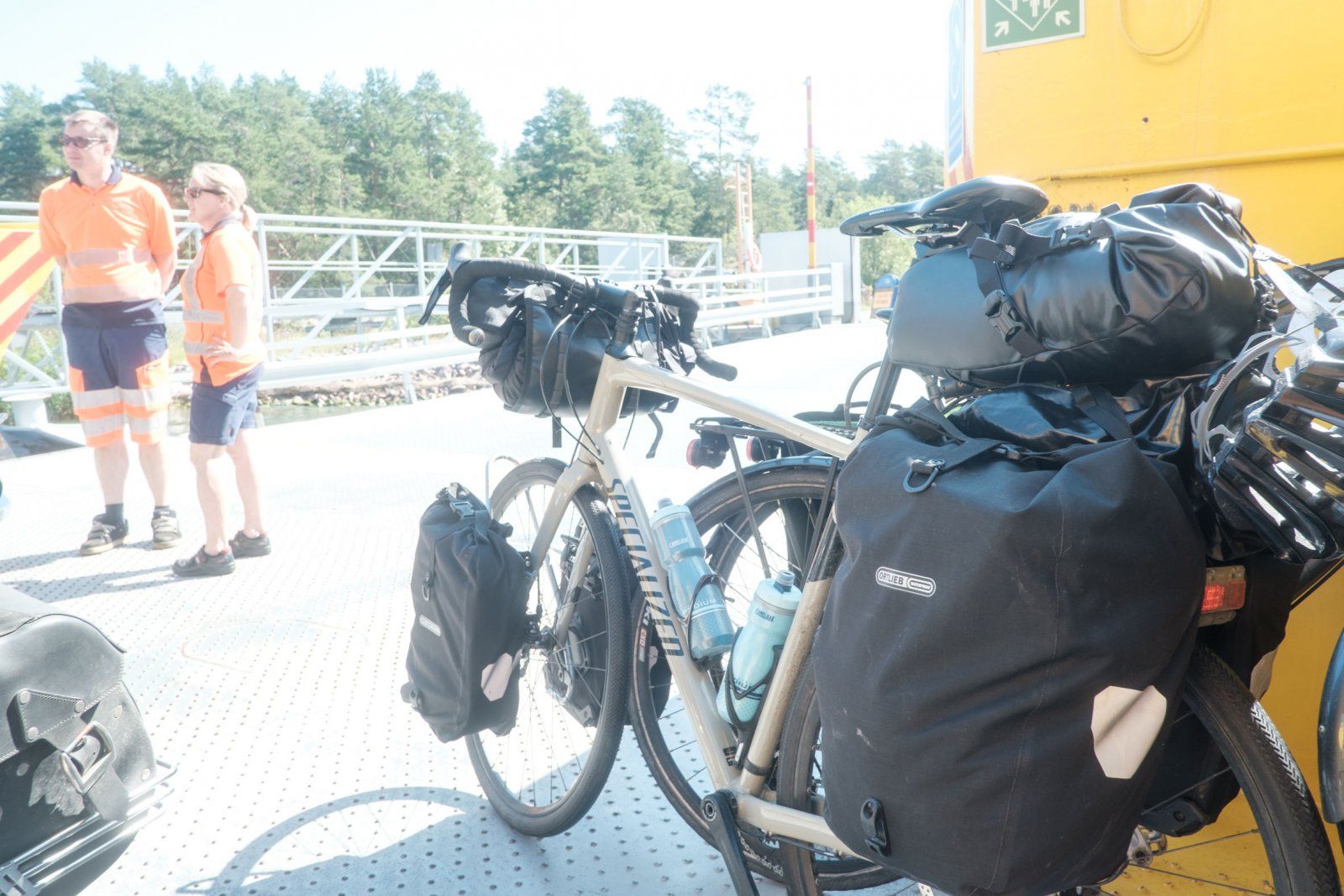

Wieso brauchst du denn so einen monströsen GT? Mit einem dezenten Tubus Fly kannst du die Seriengewinde am Hinterbau nutzen und das zentrale Gewinde in der Sattelstützenklemme. Ich habe damit letztes Jahr mit zwei vollen Ortlieb-Taschen eine komplette Ostseeumrundung auf üblen Schotterpisten gemacht und alles hat top gehalten. Bei deiner Lösung hängen die Taschen recht hoch, oder?

schönes bike :) Um auf Deine Fragen zu antworten, der GT war schon vor dem bike da. Er ist aus Alu, sehr leicht und sieht ev. deshalb etwas voluminöser aus. Wenn die Taschen dran sind siehst ihn ja eh nicht. Funktion ist voll gegeben und ich kann ihn so schnell an/ab montieren ohne Lack zu beschädigen.
Taschen hängen im Grunde ganz normal von der Höhe. Sie laden weit genug nach hinten aus. An meinem Cube CrossSL war es zu knapp mit den Fersen zur Tasche. An der Sattelstützenklemme bin ich ebenfalls dran (überlege noch wie dort eine Schnellspannvorrichtung aussehen könnte)
"...und das zentrale Gewinde in der Sattelstützenklemme. ..." - @peterbe: welches meinst Du damit?
