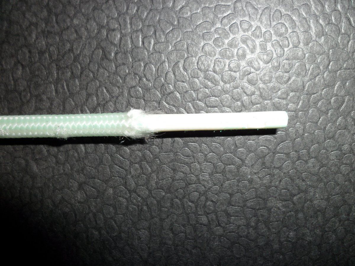

Wie gesagt die Schutzhülle und das Gewebe müssen ab
Danach kommt Schrumpfschlauch drüber. Nun hat die Leitung 4mm Aussendurchmesser.

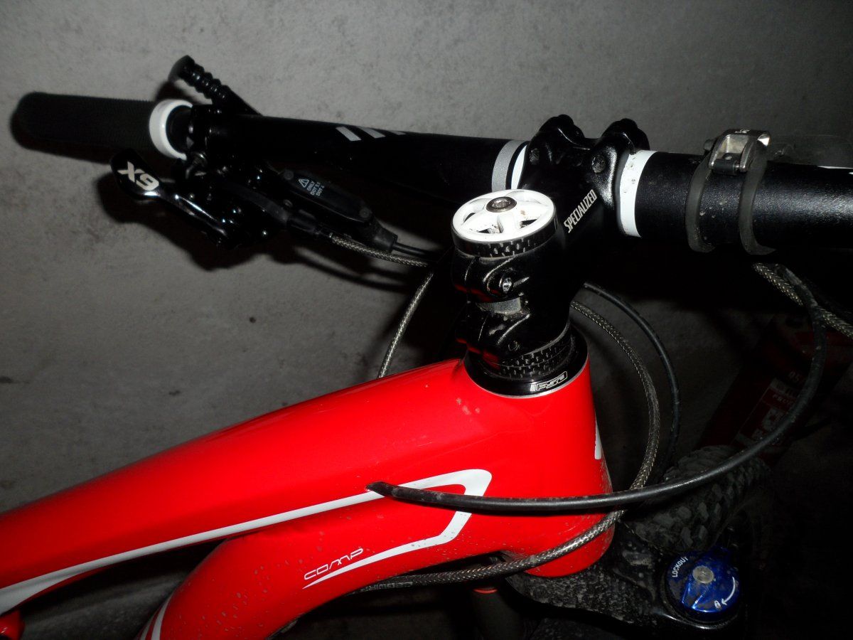

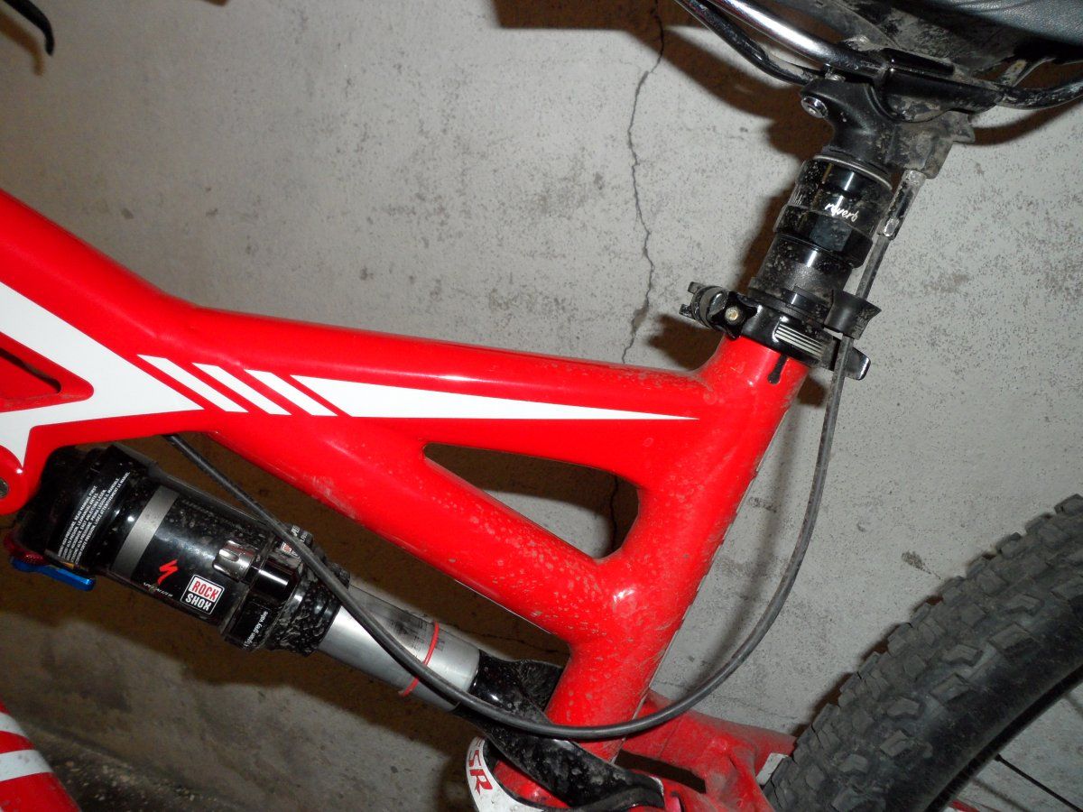

Verbaut sieht das ganze dann so aus

Danke. Hm ich frage mich inwieweit das Gewebe einen Beitrag zur komprimierung des eigentlichen Schlauches leistet, damit sich dieser bei erhöhtem Druck nicht ausdehnt. Da es aber keine Bremse ist, halte ich es eh für vernachlässigbar.
Die Bilder gehen zwar nicht sehr groß aber sehe ich es richtig, dass du dann die ganze Leitung umschrumpft hast? Weil auf den ersten Blick sehe ich keine Unterbrechung oder sie ist ca 1-2 cm vor dem Loch wo es leicht dreckig ist.

Die Leitung ist komplett mit Schrumpfschlauch (Conrad / Meterware). Das Gewebe ist für diesen Einsatz vernachlässigbar. Es entstehen keine hohen Drücke. Ich hab mir das von einem Fahrradhändler bestätigen lassen.
