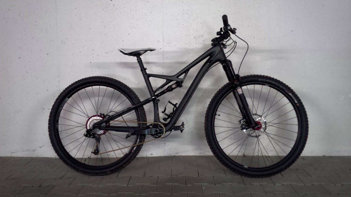

habe überlegt bei meinem Camber comp 2014 hinten etwas mehr Federweg heraus zu kitzeln. Sollte es nicht reichen den Dämpfer mit mehr HUB 197 x 51 anstatt 197 x 48 vom Evo zu verbauen. Habe die Luft im Dämpfer komplett abgelassen und Platz ist an der Umlenkung ja genug vorhanden für 3 mm mehr Hub. Was meint Ihr.

Servus Dettiautos,
die Frage habe ich mir auch gestellt (zumal ich vorn schon eine 120er Pike fahre) und mir einen längeren (197*51) Dämpfer besorgt. Wenn ich den hab und verbauen konnte, werde ich berichten. Technisch sollte das aber alles passen....

Servus,
sodele, Dämpfer ist drin (Rock Shox RT3 mit AutoSag). Kurz in die TG gerollert, daher sorry für die nicht so tolle Bildqualität:
Morgen test ich das vieleicht mal....
P.S. das mit der Bremsleitung vorn sieht kurios aus...
