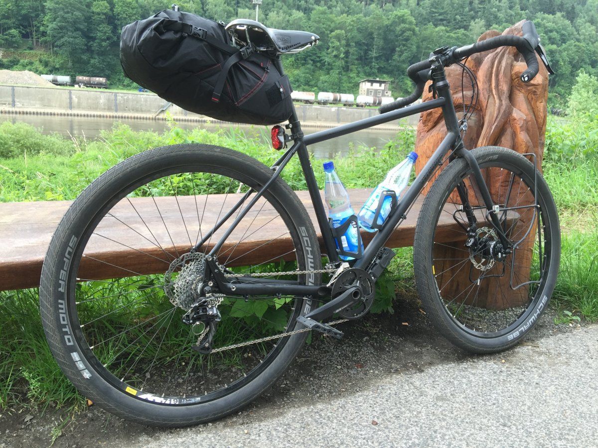

Nach der ersten größeren Ausfahrt über 134km bleibt festzustellen: die SuperMoto (bisher pannenfrei) sind mit je 2bar auf Straßen und festen Wegen prima, auf feuchten Wiesen nicht ideal aber fahrbar - im Schlamm (wie zu erwarten) eher nicht zu gebrauchen.
Inzwischen montiert: Salsa Woodchipper (46cm) und ein 80cm Vorbau.
Die Tasche hält den Sattel und den Hintern bei Regen trocken - leider wird der Rücken trotzdem "eingesaut" - Optik oder Schutzbleche - das ist nun die Frage... :confused:
Die gewählte Übersetzung hat sich bewährt und ich vermisse keinen schnelleren Gang als die möglichen 36/11.
Nach längeren Bremswegen schleift immer mal wieder der Belag leicht an der Scheibe - irgend etwas "dehnt" oder verformt sich anscheinend.
Bei Regen und viel Nässe auf den Scheiben quietschen die Sram S700 Bremsen beim ersten Betätigen wie der anhaltende Güterzug im Hintergrund, stoppen die Fuhre aber zuverlässig.

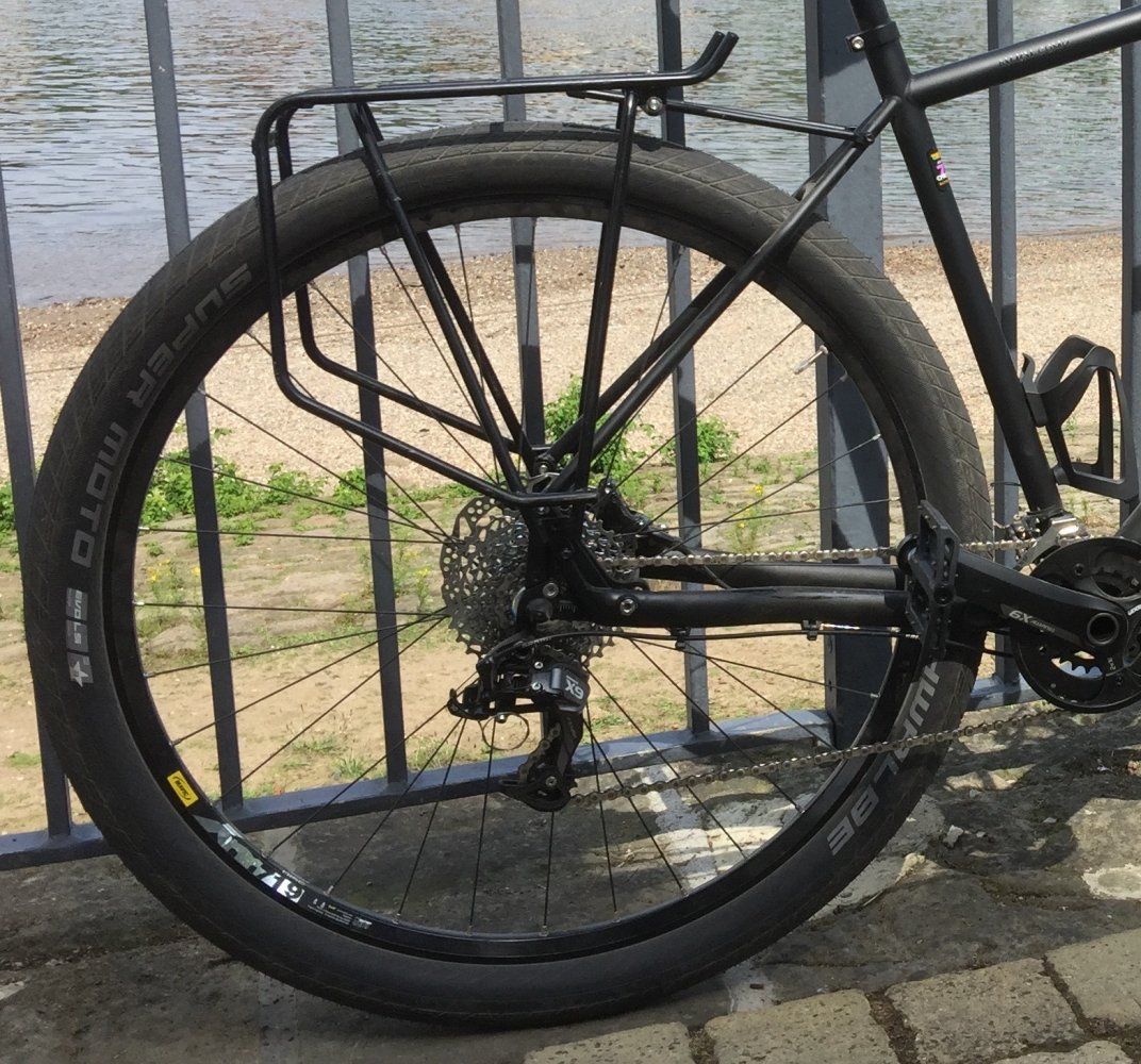

Zwischenzeitlich hatte ich testweise mal einen 26er Tubus Cargo (danke an "pizpalue" für die Namensergänzung) montiert - er harmoniert durch die höher liegenden Anschraubpunkte an den Ausfallenden sehr gut mit dem Rahmen - ein 28er käme wahrscheinlich zu hoch...
Die Qualität der Schrauben (oder der Gewinde im Rahmen) am AWOL erscheint mir nicht sehr gut - zwei Schraubengewinde haben schon "gelitten"...
Als alternative Reifen für Wald und Wiesentouren sind jetzt Schwalbe Thunder Burt in 2,25 bestellt...
Hat vielleicht jemand einen Tipp für gute Zugeinsteller? Die von mir genutzten Jagwire J2 tun nicht was sie sollen (oder ich bin zu ungeschickt für die Montage/ Einstellung).
Gruß Dianmaan

Interessant! Der Träger ist ein Tubus Cargo. Hatte auch schon überlegt, den oder den Cargo Evo in 26' zu testen. Bei den hohen Gewindepositionen am Rahmen konnte ich mir das in 26' gut vorstellen. Sieht ja wirklich gut aus. Zur Reifenwahl: Ich fahre den Specialized Renegade 29x1.95 (siehe auch mein Profilbild oder unter meine Fotos). Die laufen auf Schotter mit 2.0 bar sehr schön und auf Asphalt ordentlich. Die Geräuschentwicklung gleicht dann einem eBike mit hochdrehendem Motor. Aber witzig. Für die gemäßigte mehrtägige Fernreise würde ich vermutlich auf die Serien-Trigger wechseln.

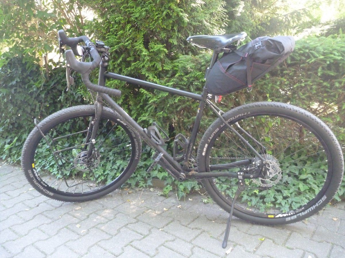

nach der ersten größeren Tour hatte ich ja ein paar "Verbesserungen" am AWOL überlegt
1. das Suchen nach einer Möglichkeit zum "Anlehnen" des Bikes war mir zu lästig
2. andere Reifen für Offroadtouren sollten ausprobiert werden - nach dem Motto von "nonanemic" sollte es aber etwas "Grobes - Fettes" bleiben...
Hier die aktuelle "Ausbaustufe" mit Rose- Hinterbauständer (danke für die Empfehlung an "pefro") und Schwalbe "Thunder Burt" in 2,25:
Die 2,25er Reifen passen locker in den Rahmen und sehen in meinen Augen immer noch gut aus. Wie sie sich auf Tour machen, werde ich berichten, sobald ich mal unterwegs gewesen bin.
Der Rose Hinterbauständer muss ziemlich fest angeschraubt werden, damit er nicht verdreht (der Ständer hält nur durch die Klemmung der Gummischelle und hat keine zusätzliche Abstützung) - bisher musste er nur das leere Bike halten und das klappt wunderbar.
Hier die Befestigung nochmal als Detailansicht:
Also "schön" ist sicherlich anders - ich erhoffe mir aber einen praktischen Nutzen der die Optik ausgleicht ;-)

Mir gehts da wie Dir: Schön finde ich auch keinen Ständer. Aber wie oft stand ich schon voll beladen mit dem Bike vor ner Bäckerei und wusste nicht, wo ich das Ding anlehnen soll. Dann mein gesamtes Reisegepäck zwei Häuser weiter ausser Sichtweite parken? Meine teure Kamera jedesmal mit in den Lade n schleppen? Nö... Da ist mir die Sache mit dem Ständer lieber. Von der Optik finde ich das Teil eigentl. noch ziemlich dezent, besser als mein vorhergehender Hebie 672 (der am AWOL nicht passt...). Jetzt muss er nur noch längere Zeit halten, aber die Erfahrungsberichte auf Rose stimmen ja ganz zuversichtlich.
Die (Rose) machen übrigens auch sehr ordentliche Gepäckträger mit gleicher Belastungsgrenze wie Tubus. Denen würde ich nach meinen neuesten Tubus Erfahrungen wohl auch den Vorzug geben.

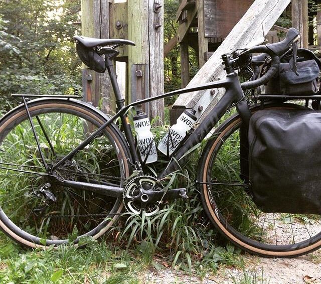

noch ein Prototyp. Specialized Diverge Carbon im Awol-Look. Gepäckträger hinten gab es in der Form mit Supernova mal am Specialized Cross-Rad. Ansonsten alles dran, was man sich so wünscht. Quelle: Instagram. Steht glaube ich in Verbindung zu dem Specialized Mitarbeiter, der zusammen mit "Hellhomus" das Race Across Europe mit dem Awol von London nach Istanbul gefahren hat.
