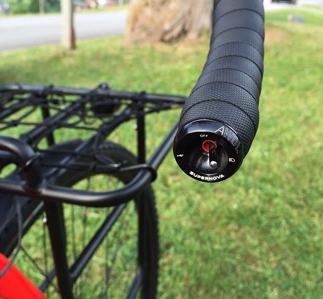

Hat hier jemand eine Idee, woher ich einen dieser hübschen Lenkerend-Lichtschalter bekommen könnte, die Specialized im AWOL Evo verbaut hat, offenbar gefertigt von Supernova?
image-jpg.402760
Bei Supernova hab’ ich vor Jahren mal gefragt – Auskunft negativ – und bei Specialized sind die dem Vernehmen aus Foren nach eh nicht als Einzelteil zu bekommen.
Aftermarket waren die nie erhältlich. Ist bei Specialized ja nichts Neues und wenn ich die wäre, würde ichs wahrscheinlich genauso machen, deswegen kaufen die Leute ja die Bikes. Supernova wird die wahrscheinlich gar nicht einzeln verkaufen dürfen (und wahrscheinlich auch nicht wollen). Selber bauen?
