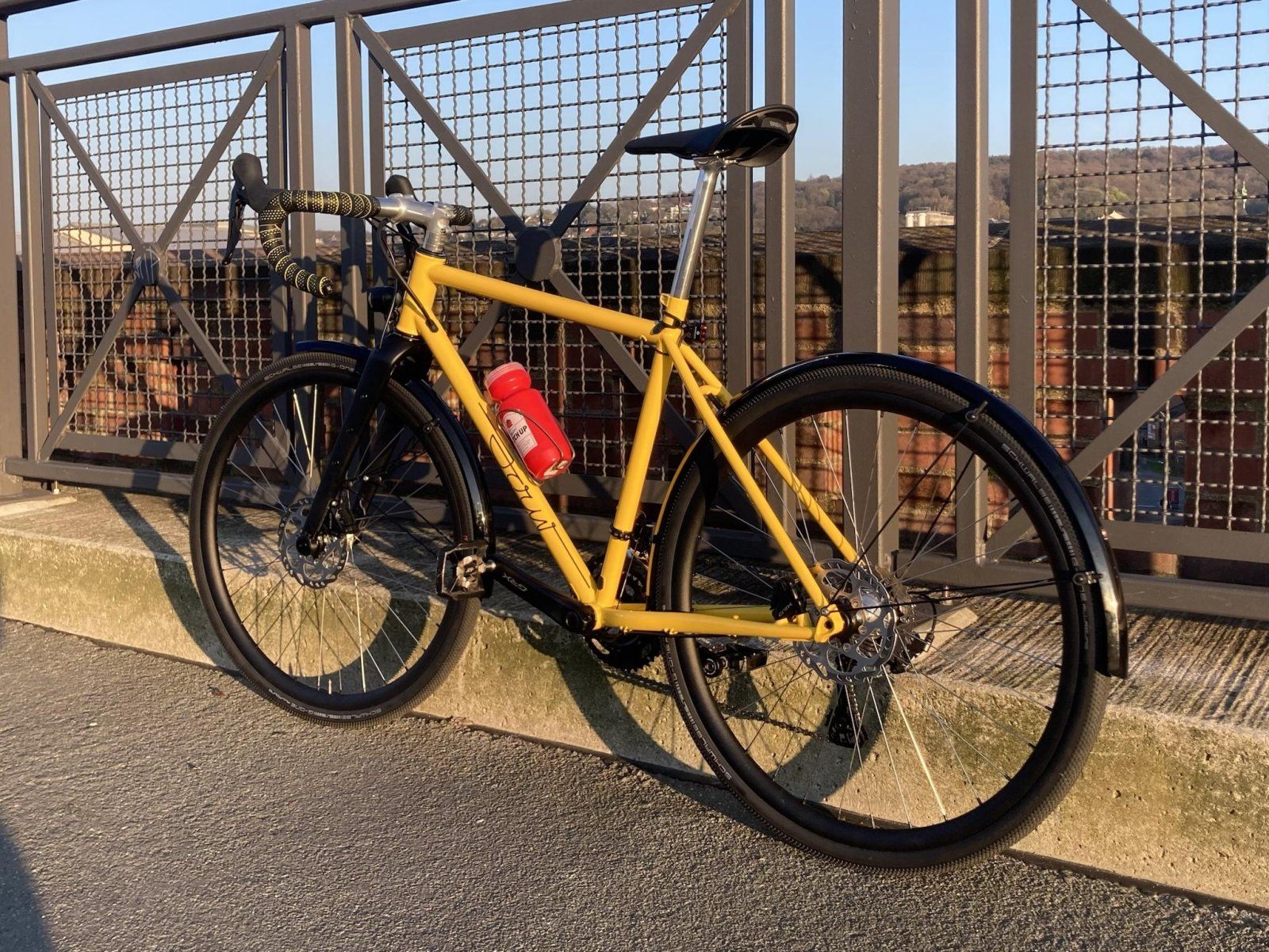

Nach langem und häufigem Besuchen dieses Threads kann ich auch endlich was posten.
Sour macht lustig in S mit 650b Bereifung und fester Beleuchtung :) dankenswerterweise wurde mir sogar noch ein Loch in das Oberrohr gebohrt für die Kabelführung des Rücklichts
Die Bereifung wirkt dank der Schutzbleche auch nicht mehr so mini :D
Mittlerweile ist noch ein Ortlieb Quick Rack installiert und die Weber Steckachse soll auch bald kommen...

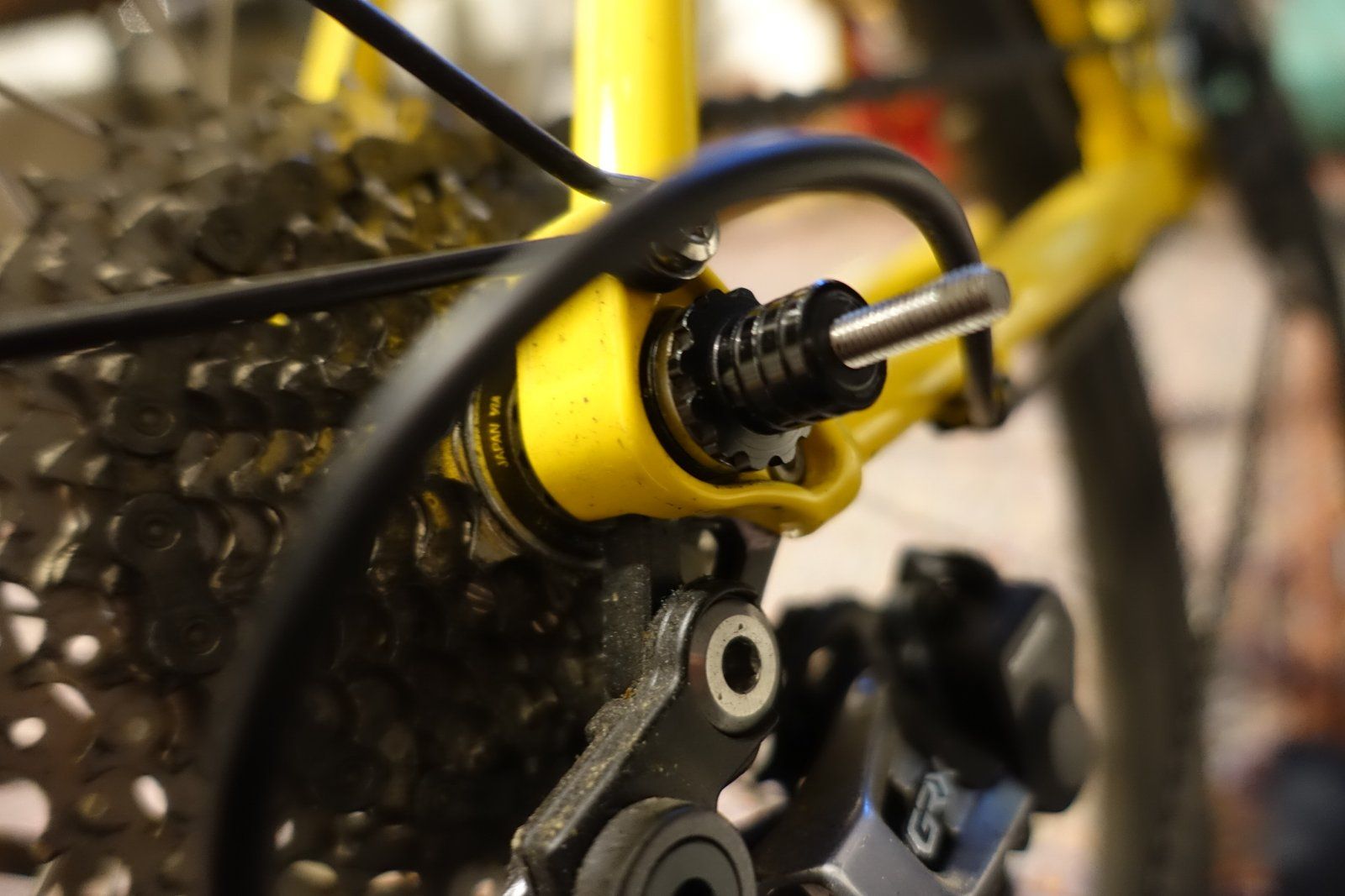

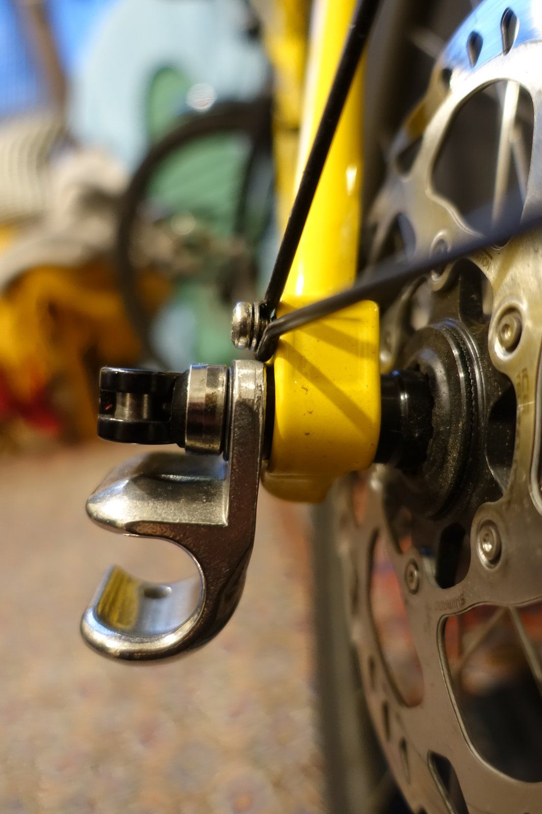

Für alle die noch nach einer Alternative zu den Weberachsen suchen:
Nachdem ich die Lösung eine Webersteckachse zu verwenden, insbesondere aufgrund der bescheidenen Optik und der Notwendigkeit dann immer 2 Maulschlüssel für Plattenflicken mit sich zu führen, nicht wirklich befriedigend fand, habe ich mich für einen anderen, deutlich günstigeren Weg entschieden.
Im Prinzip habe ich den von Thule mitgelieferten Schnellspanner einfach durch die Steckachse gefädelt. Da die Achse allerdings deutlich zu kurz war habe ich eine 240mm (ist etwas zu lang...) lange 5mm Edelstahlstange mit Gewinden versehen und durch die alte Achse ersetzt.
Auf der Antriebsseite spannt der Schnellspanner gegen die Steckachse und links habe ich eine 6mm Distanzhülse mit 12mm Innendurchmesser und 20mm Aussendurchmesser verwendet, so dass von Links gegen den Rahmen gespannt wird (wie es ja auch bei der Webersteckachse der Fall ist). In meinem Fall habe ich die Kupplung noch etwas runterschleifen müssen, damit sie nicht mit der Schutzblechhalterung kollidiert. Alternativ kann man natürlich eine etwas dickere Distanzhülse verwenden, wenn einem das zu heikel ist.
mEn. unterscheidet sich diese Lösung sicherheitstechnisch nicht von der Standardinstallation an Rädern mit Schnellspannern, und robust fühlt sich das ganze auch an. Falls ich was übersehen haben sollte, würde ich mich über Feedback natürlich freuen.

DANKE! Warum ich darauf nicht gekommen bin!! hatte das bei berghuhn schonmal gesehen als Montage!
Hier ist noch das Problem das hinten ein racktime Gepäckträger dran ist und ich mit Distanzscheiben die Kupplungsaufnahme noch weiter nach aussen bewegen muss.
Die teure Weber Steckachse ist einfach zu kurz dafür!!!!
DANKE!
