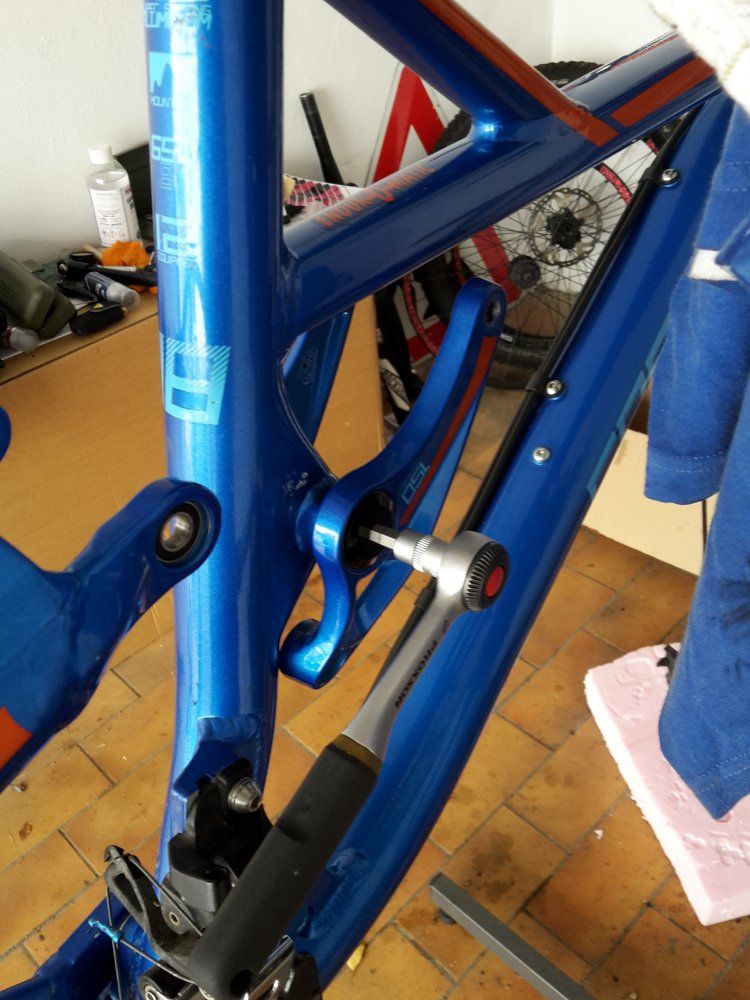

Hi zusammen,
ich hab mich mal durch diesen aufschlussreichen Thread hier gelesen. Gerade was Fett und Lagergrößen anbelangt :daumen:
Hab bei meinem Slide auch den Hinterbau frei gemacht, wegen Knarzgeräusche ausm Sattelrohr Bereich. Ich denk das Problem ist gefunden. Aber eine bescheidene Frage hab ich. ..
Gibt es beim lösen der Wippe zu Hauptrahmen nen Trick? .. die beiden Schrauben sitzen bombig.. ..und ich trau mich schon nimmer fester anzureissen :rolleyes::confused: ... oder können die einfach saumäßig fest sein?
Viele Grüße
Gibt es bei den Schrauben an der Wippe ein Rechts- und ein Linksgewinde?? o_O ... ich hatte übernacht schon etwas "Rostlöser" aufgetragen.. ..die Lager wenn nicht wie hier beschrieben schlecht sind, werden die frisch gemacht und bleiben drin.
Hi zusammen,
Viele Grüße
Ich hatte das das gleiche Problem beim ersten Lagertausch. Bei mir war man nicht gerade sparsam mit der Schraubensicherung, daher saßen die bomben Fest. Ich habe die Schraube dann vorsichtig mit dem Heissluftföhn erwärmt so auf 60-80°C in dem Temperaturbereich weicht die Schraubensicherung wieder auf und man kann die Dinger lösen. :daumen: ist auf jeden fall ganz normales Rechtsgewinde auf beiden Seiten, also links herum ist lose ;)
