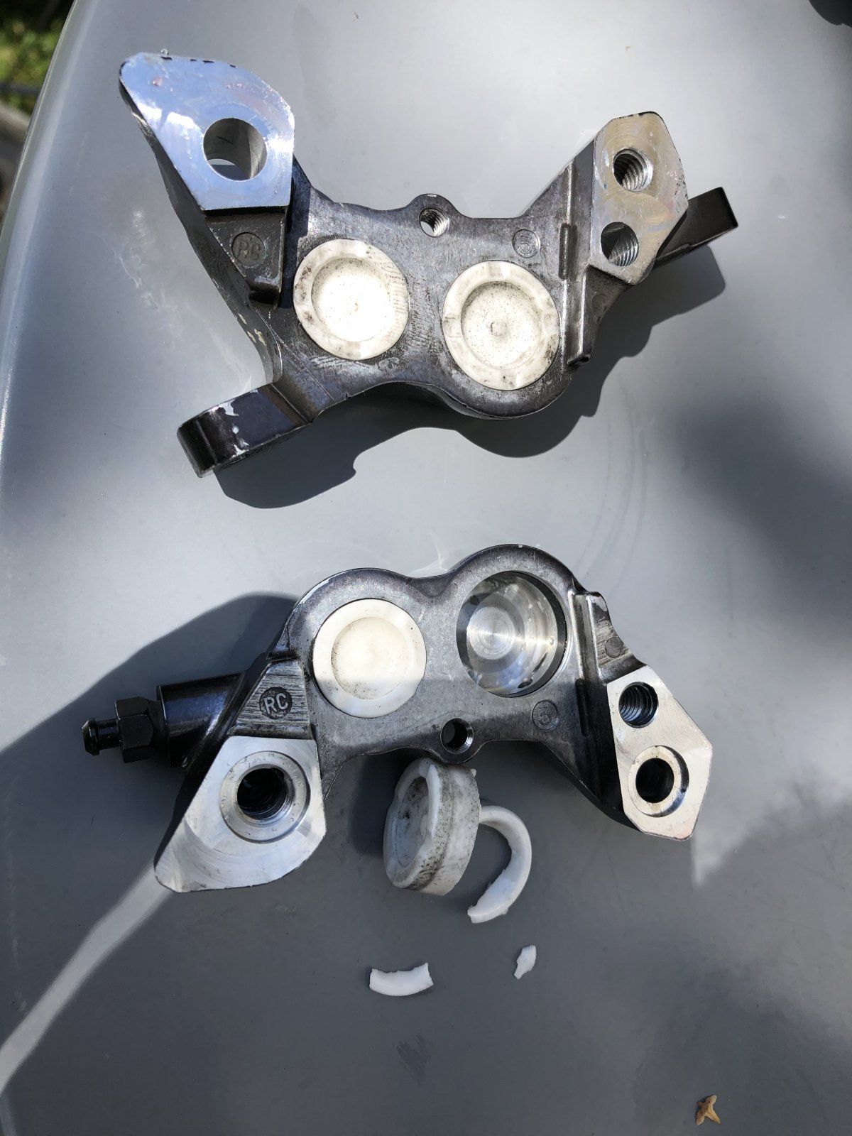

Deshalb - und wg. Magura Gebern - gibt es glücklicherweise Shigura!
Maguras sind mir auch schon auseinander geflogen.
Aber mehr im sinne, kolben festgefressen. Versucht, zu mobilisieren und irgendwann kamen die nur weiter hervor, bis die keramik kolben einfach aus dem bremssattel geflogen sind.
Also zum Glück ist nicht der ganze Spaß auseinander gebrochen
Die Magura Kolben sind aus beschichtetem Duroplast. Die halten auch nicht ewig, aber brechen nicht beim Fahren auseinander. Dafür sind die Shimano-Geber etwas robuster als die von Magura, besonders in den Händen von Autodidakten :heul:

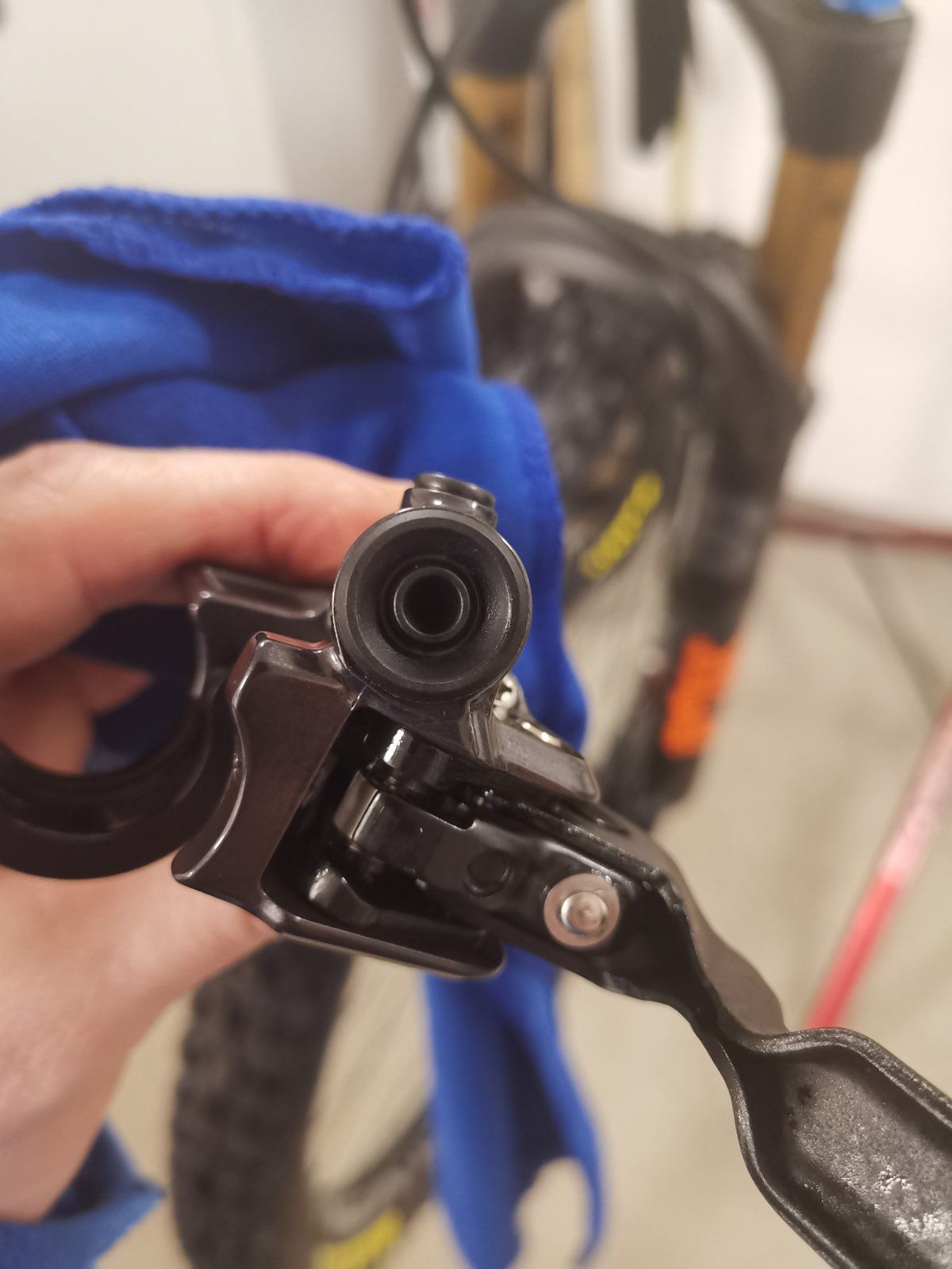

Hallo,
Heute beim entlüften meiner XT Bremse ist auf der Seite des Ausgleichbehälters Öl rausgeflossen.
Hat das von euch schon wer einmal gehabt bzw. Kann man das noch reparieren?
lass mich raten, du hast die kolben zurückgedrückt?
bremse war überfüllt, dann drückt es öl oben raus
du kannst glück haben und sie funktioniert weiter (war bei meiner auch so)
oder die dichtung ist kaputt
Da hab ich eine Frage zu SRAM-Bremsen. Meine Hinterradbremse macht nur Probleme und nach einem Tag im Bikepark nach frischem Entlüften kann ich den Hebel quasi bis an den Griff ziehen.
Du schreibst, dass das bei der Shimano durch das Zurückdrücken der Kobel kommen kann. Genau das muss ich bei der SRAM zu Anfang ja auch machen - und zwar ohne, dass das System geöffnet ist.
Gibt es da einen Zusammenhang?
