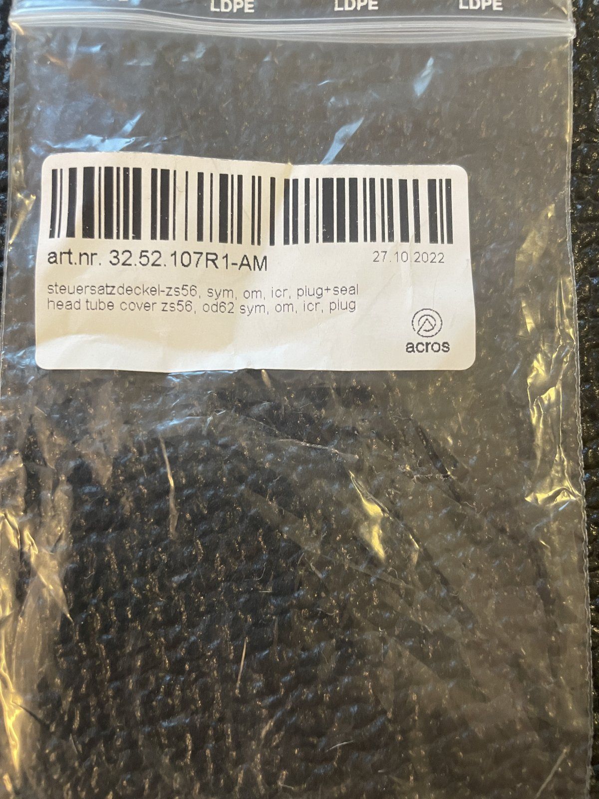

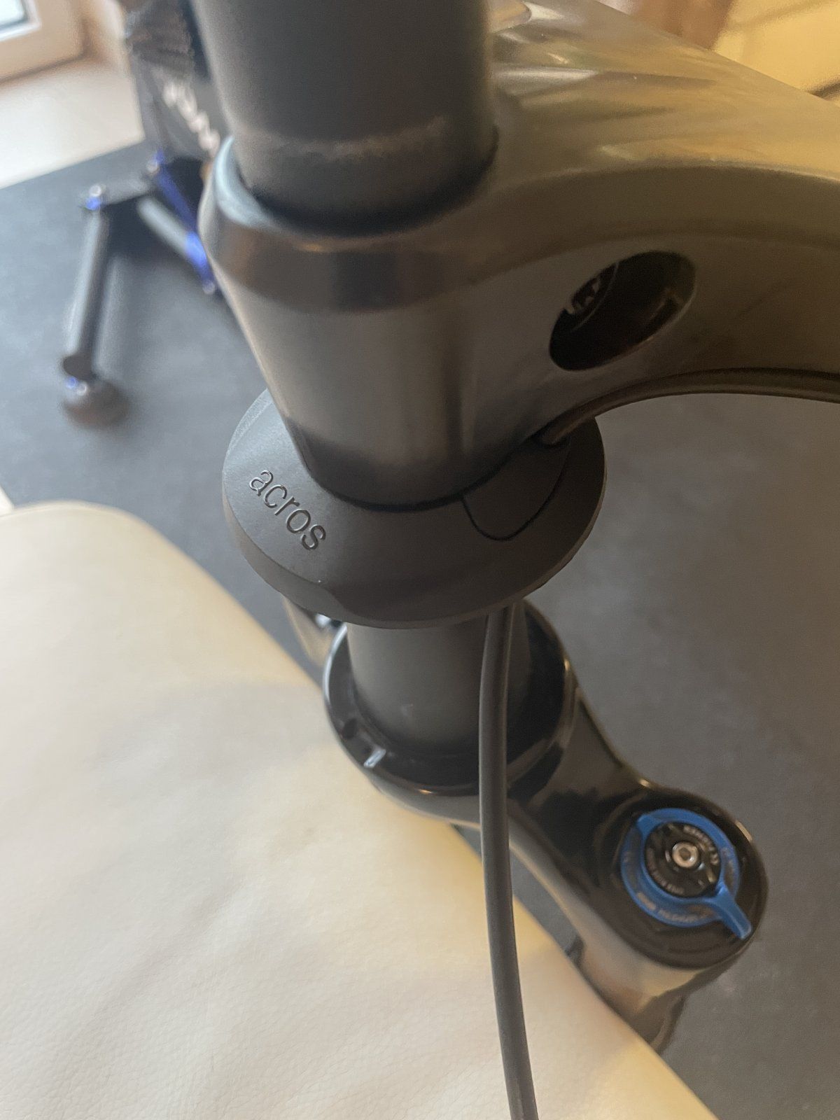

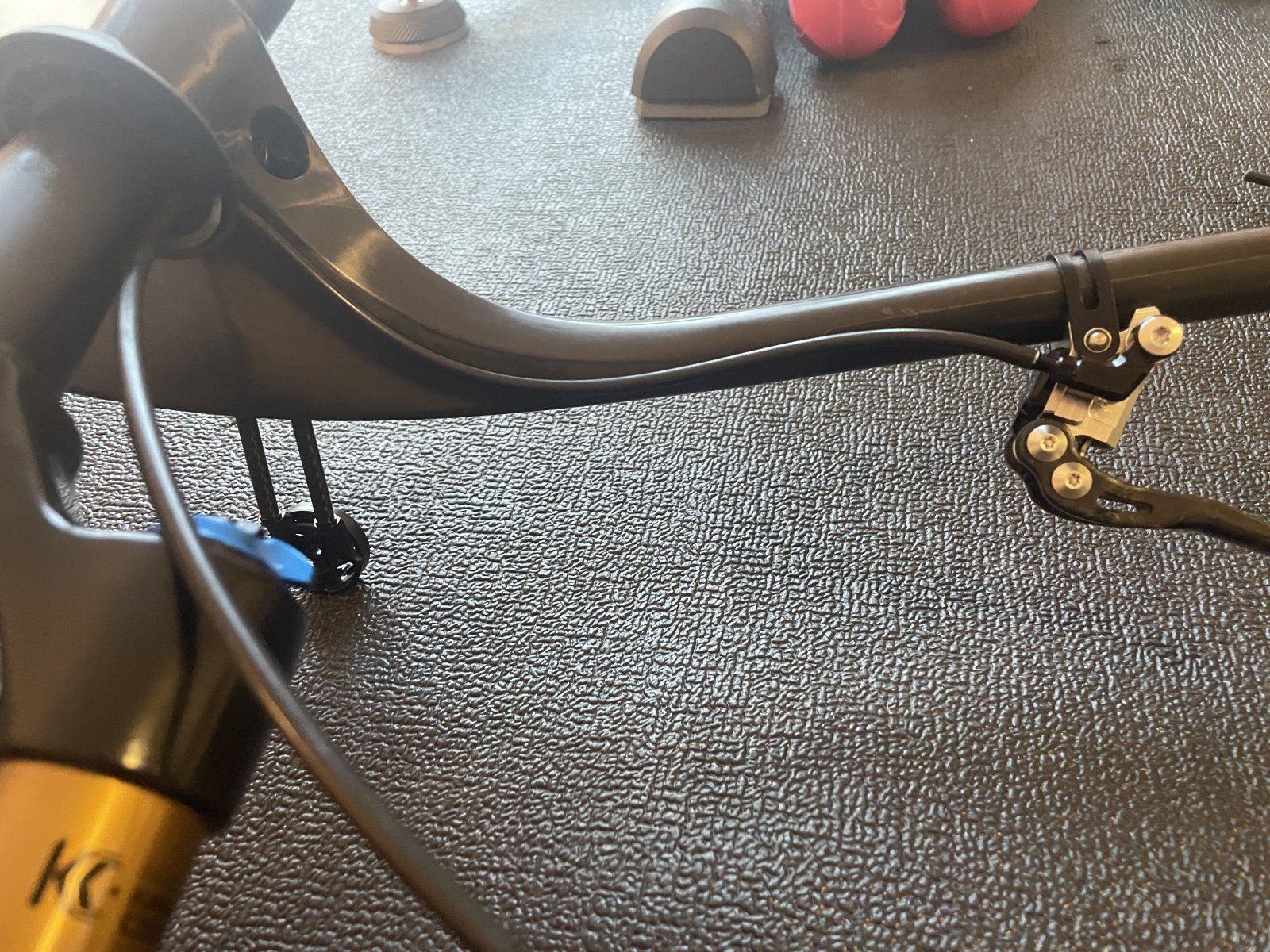

Ich arbeite schonmal an einem "Fraser-losen" Cockpit :)
