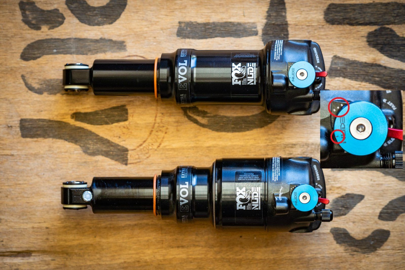

An der Seilrolle für den Zug ist eine Markierung in Form eines kleinen Strichs angebracht, am Dämpfergehäuse sind drei kleine Punkte angebracht.
In der mittleren Stellung des TwinLoc Hebels (Traction Control oder Trail) müssen diese Markierungen fluchten.
Vielen Dank für diesen Tipp !! Die Markierungen habe ich tatsächlich vorher nicht gesehen, war auch etwas Dreck drüber.
Habe jetzt im Traction Modus den Strich auf die mittlere Markierung eingestellt. Mal sehen wie es sich auf dem Trail anfühlt.
Vorher war die Markierung noch vor der ersten Markierung.

Warum bist du so auf diese Markierungen fixiert . Man muss doch nur wissen , wie die interne "Lockoutplate" aufgebaut ist , der Rest ergibt sich . Ich muss nur den vollblockierten Zustand finden , der Rest ergibt sich Bauart bedingt.
Korrekt, war auch meine Argumentation.
Ich war für diesen Hinweis aber trotzdem sehr dankbar, denn erstens konnte ich damit bestätigen, daß mein Problem nicht von einer falschen Montage bedingt war, und zweitens habe ich mithilfe der Markierungen erkannt, daß ich eine Hysterese im System habe (siehe einer meiner vorigen Beiträge). Das hätte ich ohne die Markierungen vermutlich nie bemerkt.

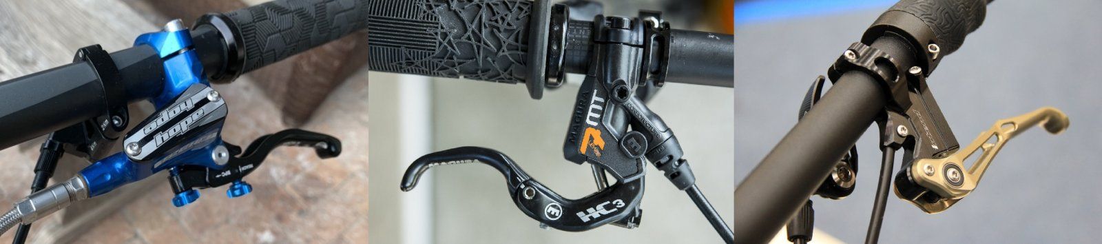

Der Satz
Das Drehmoment, mit dem man die Schraube der Schelle anzieht, bestimmt, mit welcher Kraft die Schelle auf den Lenker drückt.
suggeriert, dass bei all diesen Bremshebeln
bei gleichem Anzugsmoment der Schrauben, die Schellen die gleiche Klemmkraft auf den Lenker ausüben.
Das ist nicht dar Fall, und um Missverständnisse bei anderen Lesern zu vermeiden, wollte ich auf diesen Umstand hinweisen, mehr nicht.
Daher ist auch dieser Satz nicht korrekt
