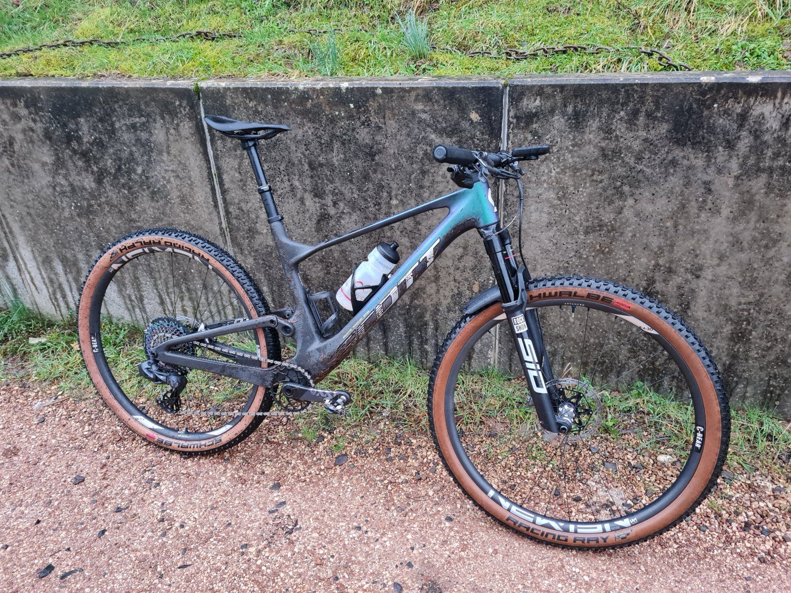

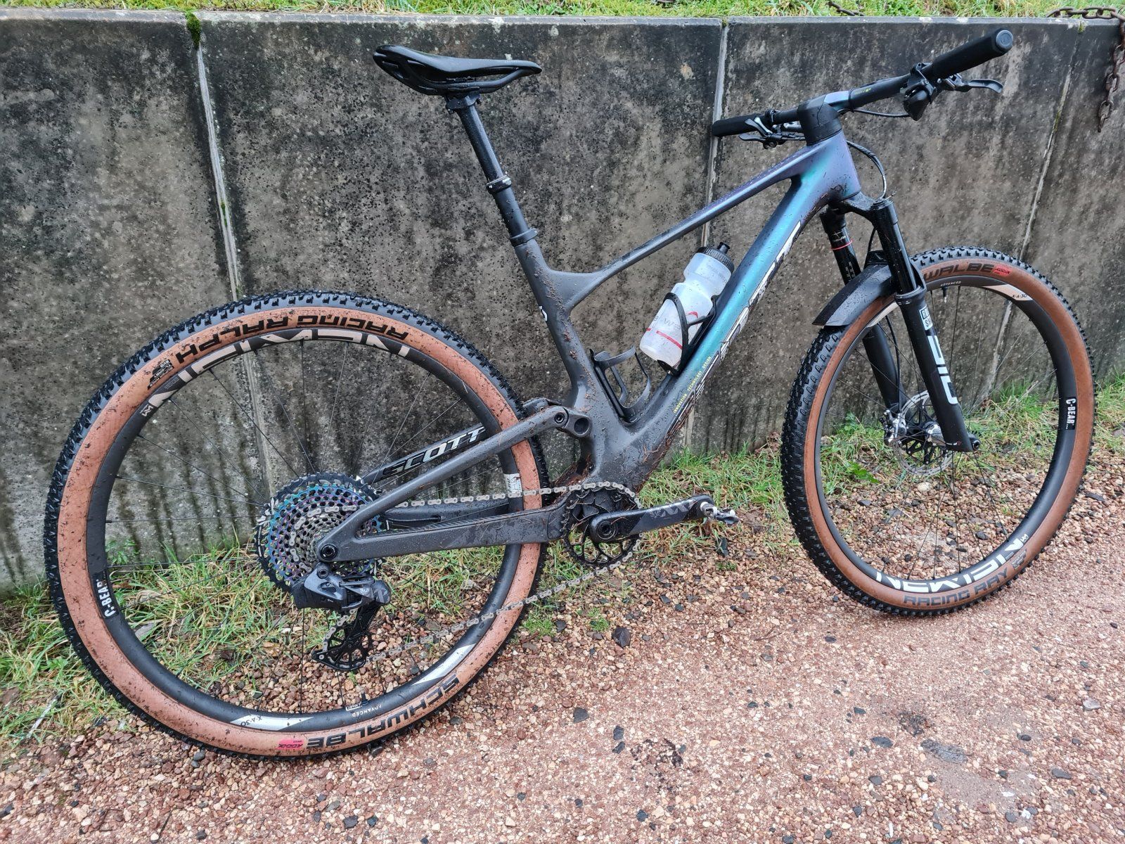

Ich habe meine Bremsleitug hinten außen verlegt.
Das spart mir die Arbeit später 🤷🏻‍♂️😁

Soweit ich mich erinnere was die Montage der Bremsleitung hinten kein großes Thema 😁
Ich wollte aber die Bremsleitung beim zerlegen/ Wartung nicht öffnen.
Bei mir sieht es so aus ☝🏻
