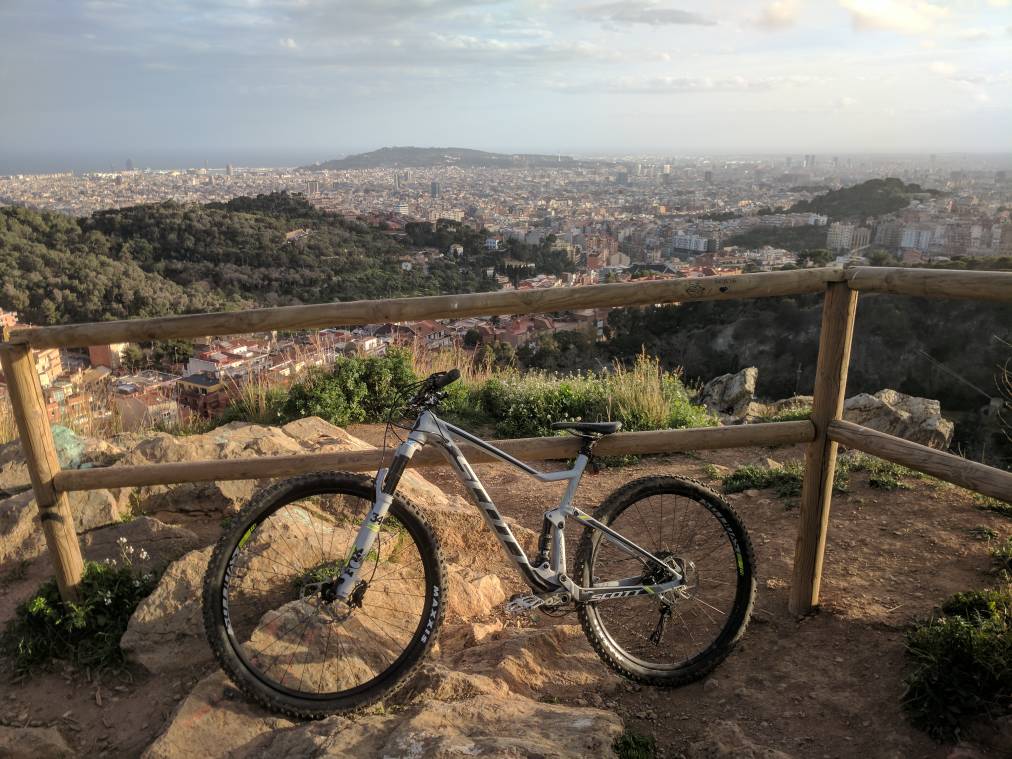

Hallo zusammen,
heute ist es endlich gekommen, gleich aufgebaut. Erste Ausfahrt in den nächsten Tagen :)

Glückwunsch zum neuen Bike.
Gib doch mal deine Erfahrungen zum Bike wieder.
Wie fährt es sich Bergab/Bergauf, aufgetretene Probleme, vergeleich zum anderen Bike, oder bist du unzufrieden war es evtl. ein Fehlkauf.
Wäre cool da ich mir auch ein Scott Spark in Carbon zulegen möchte, zwar nicht das Plus denke eher an das 700 Ultimate.
Vielen Dank.
Hab das Spark 920 jetzt selber seit kurzem und bin es zweimal gefahren. Sauber verarbeitet, durchdachter Rahmen und schönes Design!

Ich bin super zufrieden mit meinem Spark. Wie @Innsbruuucker schon geschrieben hat, Super verarbeitet und durchdachter Rahmen. Ich hab meins serienmäßig gelassen, aus den Trigger durch ein GripShift getauscht. (Gibt ja auch nicht viel zu bemängeln bei der Tuned Variante)
Bergauf rollt es durch die Plus Bereifung etwas schwerer, der Unterschied ist jetzt aber nicht die Welt. Bergab rollt es über alles drüber, da spiele die Plus-Reifen ihr PLUS :lol: aus. Also ein Fehlkauf war es auf keinen Fall, hatte bis jetzt auch keine Probleme.
Ich bin vielleicht etwas speziell, da kein XCler oder aehnliches. Habe das Spark als Ersatz fuer mein gestohlenes Process 111 gehohlt, da es nahezu die selbe Geo hat. Fahre das L mit 1.85 und 100kg. Der Rahmen ist steiffer und leichter als der 111, welcher im Wiegetritt schon gern gelitten hatte. Nutze es quasi als schnelles Trailbike. Ausserden wollte ich unbedingt Twinlock testen und bin bisher begeistert davon. HT feeling auf Knopfdruck. Das Fahrwerk arbeitet sehr souverän, keine Klagen. Antrieb habe ich auf 11fach umgebaut, und den Vorbau auf 40mm verkürzt.
