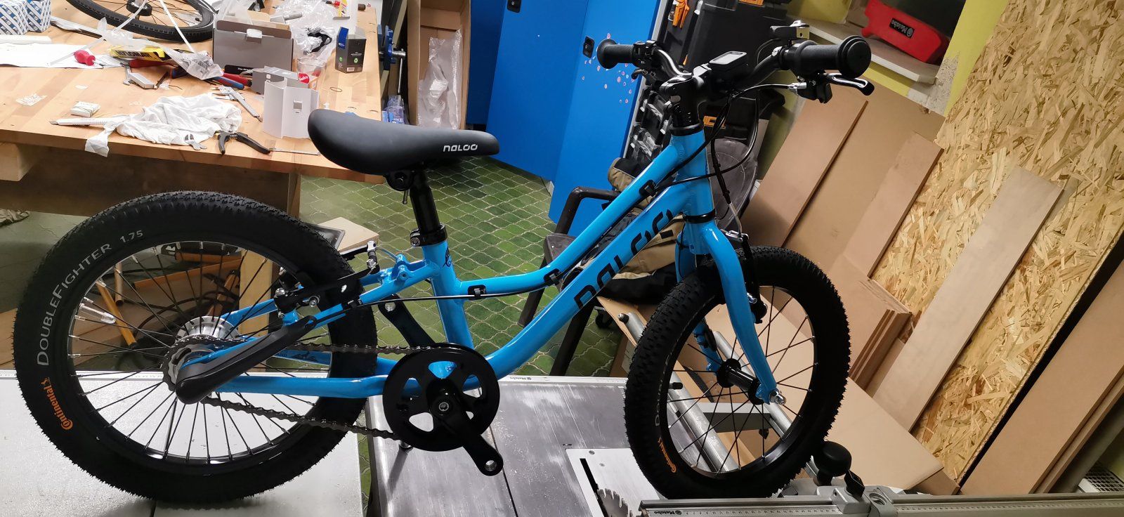

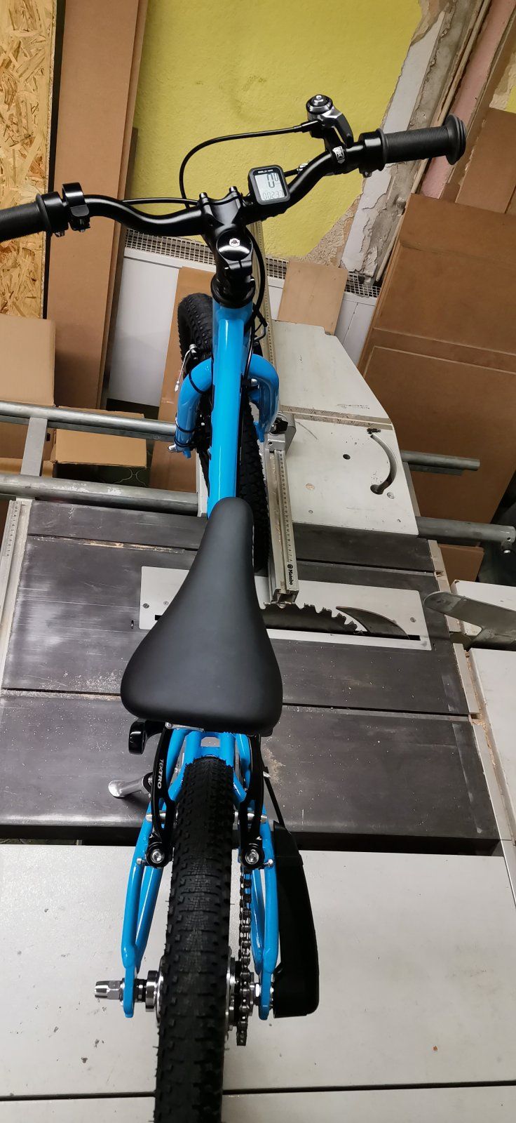

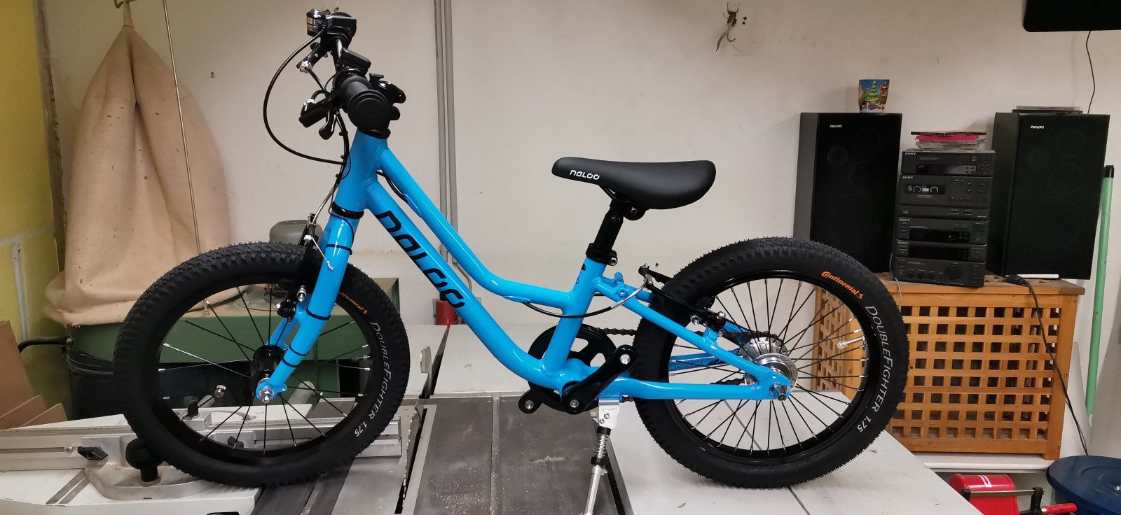

Ich bin neu hier im Forum und bin beim Suchen nach einem passenden Thread für meine aktuellen Probleme über diese Diskussion gestolpert. Die Problematik mit Schaltungen bei kleinen Kinderbikes habe ich schon durch. Ich habe zwei Fahrradverrückte Jungs (2 und 4 Jahre alt) und wohne in recht bergigem Gelände. Mein Ältester ist, nach einem Jahr Laufrad, an seinem 3ten Geburtstag mit nem Standard 12 Zoll Pucky gestartet. Schnell wurde klar, dass er auf Fahrradfahren abfährt und hat, neben dem täglichen ums Haus belgen, mit mir gleich im ersten Jahr Touren bis 15km auf den Trassen in der Umgebung gemacht. Steigungen waren dabei aber immer ein Problem. Es hat dann bis zu seinem 4ten Geburtstag gedauert, bis er groß genug für ein neues 16Zoll war. Entschieden habe ich mich für ein Naloo Chamäleon 16zoll. Ich habe mich dann entschieden, selber eine Gangschaltung nachzurüsten. Es wurde eine Sturmey Archer SRF3, die mit flacher geschliffenen Kontermuttern auf die schmale 115mm Einbaubreite gebracht wurde. 32 Loch 16 zoll Felge bestellt, mit dem Speichenrechner die Länge der Speichen bei gerader Einspeichung berechnet und online bestellt. Hat super funktioniert. Steigungen gingen jetzt natürlich besser, auch dank des tollen neuen Alubike. Da mir dann auffiel, dass mein Sohn am liebsten nur im untersetzten Gang fuhr habe ich dann nach und nach das hintere Ritzel von 16 bis auf aktuell 24 Zähne erhöht. Jetzt fährt er auch die höheren Gänge und er kämpft sich grinsend im ersten Gang die steilsten Berge bei uns rauf. Er liebt sein Fahrrad, fährt im Monat mittlerweile deutlich über 100km und hat mit mir letztes Wochenende eine 55km Tour absolviert. 8 Stunden haben wir gebraucht, waren aber beide Stolz wie Bolle.
