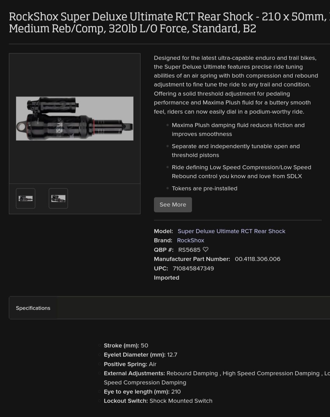

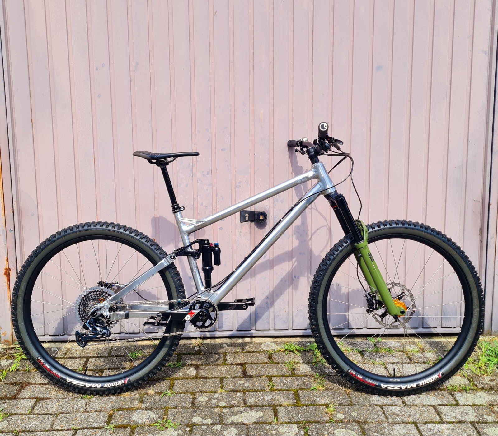

DT Swiss R414 sowhl in 210x50 als auch in 210x55 gekauft (nicht zu letzt, da er bei RCZ sehr günstig war). Ich habe dann beide Dämpfer bei mir eingebaut und den Rahmen komplett eingefedert und versucht zu messen, wie groß der Unterschied ist. Die Bilder unten sind mit einem
Maxxis Forekaster in 29x2.35.
Ich fahre mein Saturn seit einiger Zeit mit dem 210x55-Dämpfer (sollten 138mm Federweg sein).
