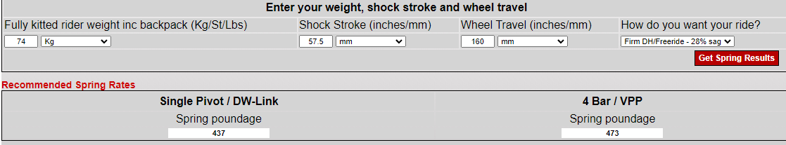

Soo, dank den verrückten Teile-Rabatten gerade wage ich mich jetzt mit einem RockShox Superdeluxe Ultimate Coil RC2T in die Stahlfederdämpfer Welt...
Ich habe den Thread schon etwas durchsucht, aber die meisten Federhärte-Anfragen gingen in Gewichtsklassen, die ich nicht ganz erreiche - 73kg mit Klamotten und ein eher straffer SAG von etwas über 25%...welche RockShox Federhärte nehme ich denn da? Laut SpringCalculator lande ich genau zwischen einer 450er und 500er. Wegen des HBO im Dämpfer würde ich eher die 450er testen, es sei denn, ihr habt eine bessere Empfehlung
