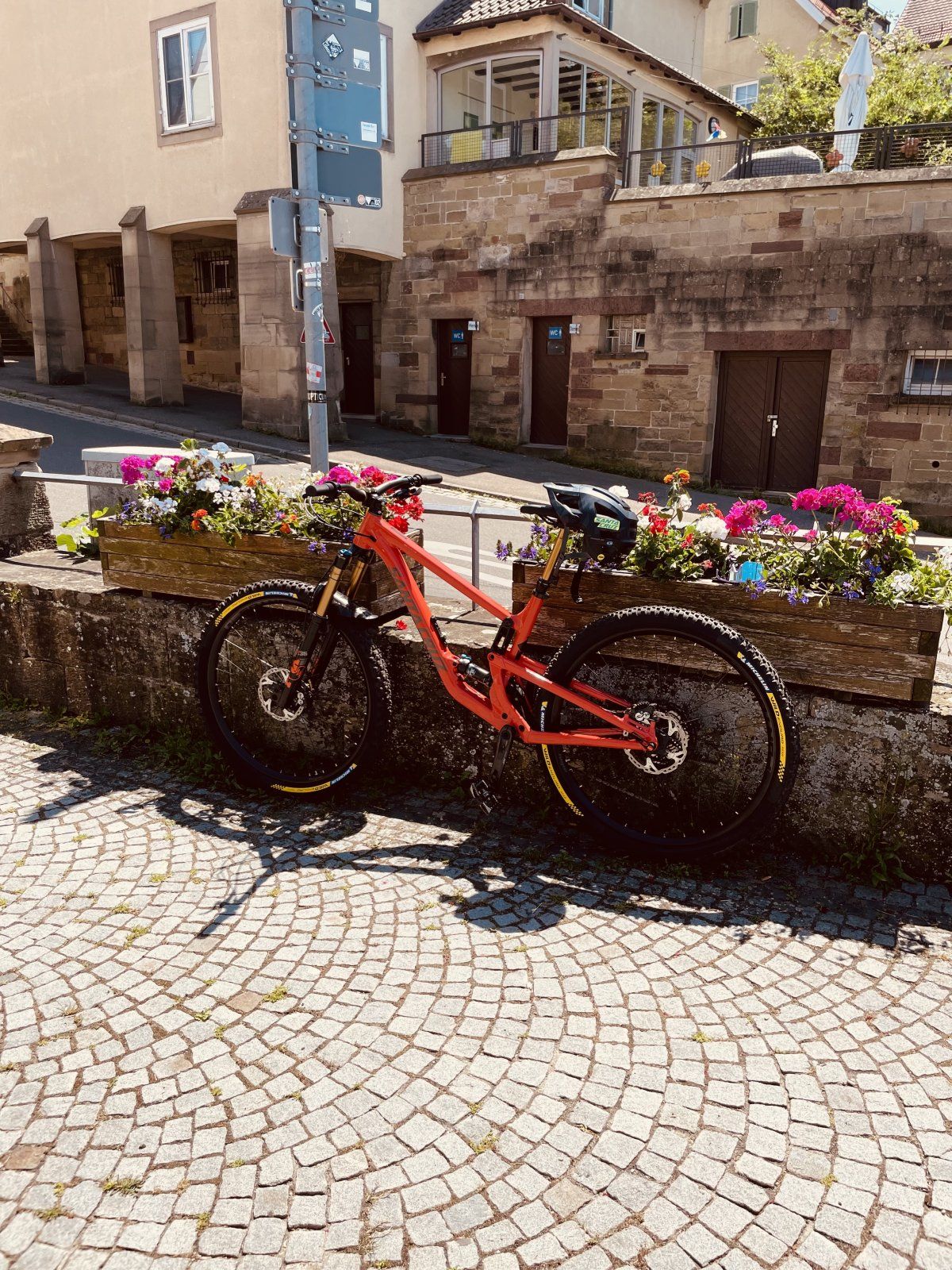

knapp die ersten 500 km schon hinter mir und muss gestehen dass es die beste Entscheidung bisher war. Klettert, trotz den schweren Fortus LRS und den dicken Michelin reifen (wird bald ausgetauscht) wunderbar und auf dem Trail echt ein Traum von Fahrrad. Keinen einzigen Cent bereut. 🤩🥳
