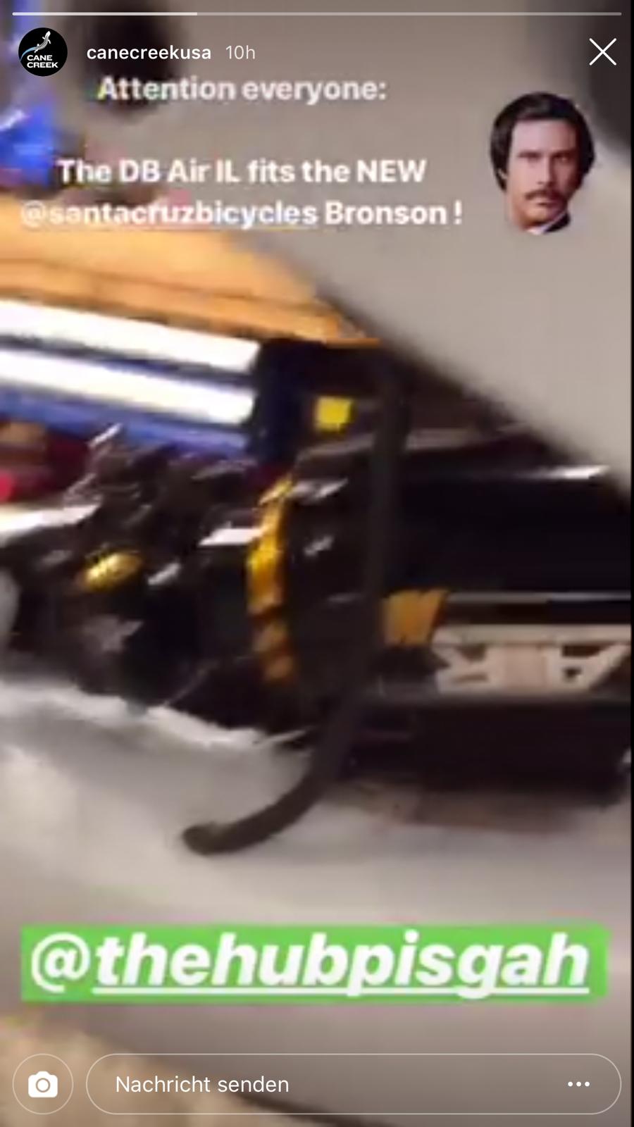

Moin,
CaneCreek hat es selber mal probiert ob ein IL passt, das Bild ist ein Screenshot von Instagram.
Gruß
Bgh
