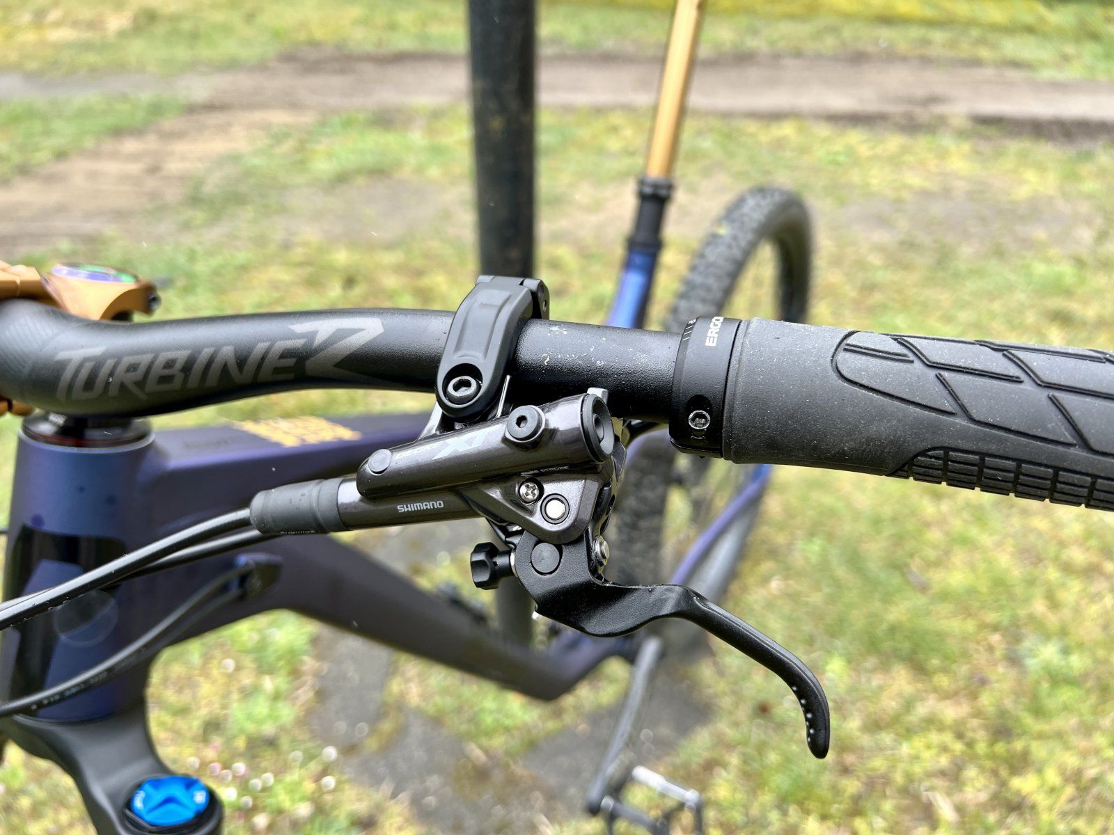

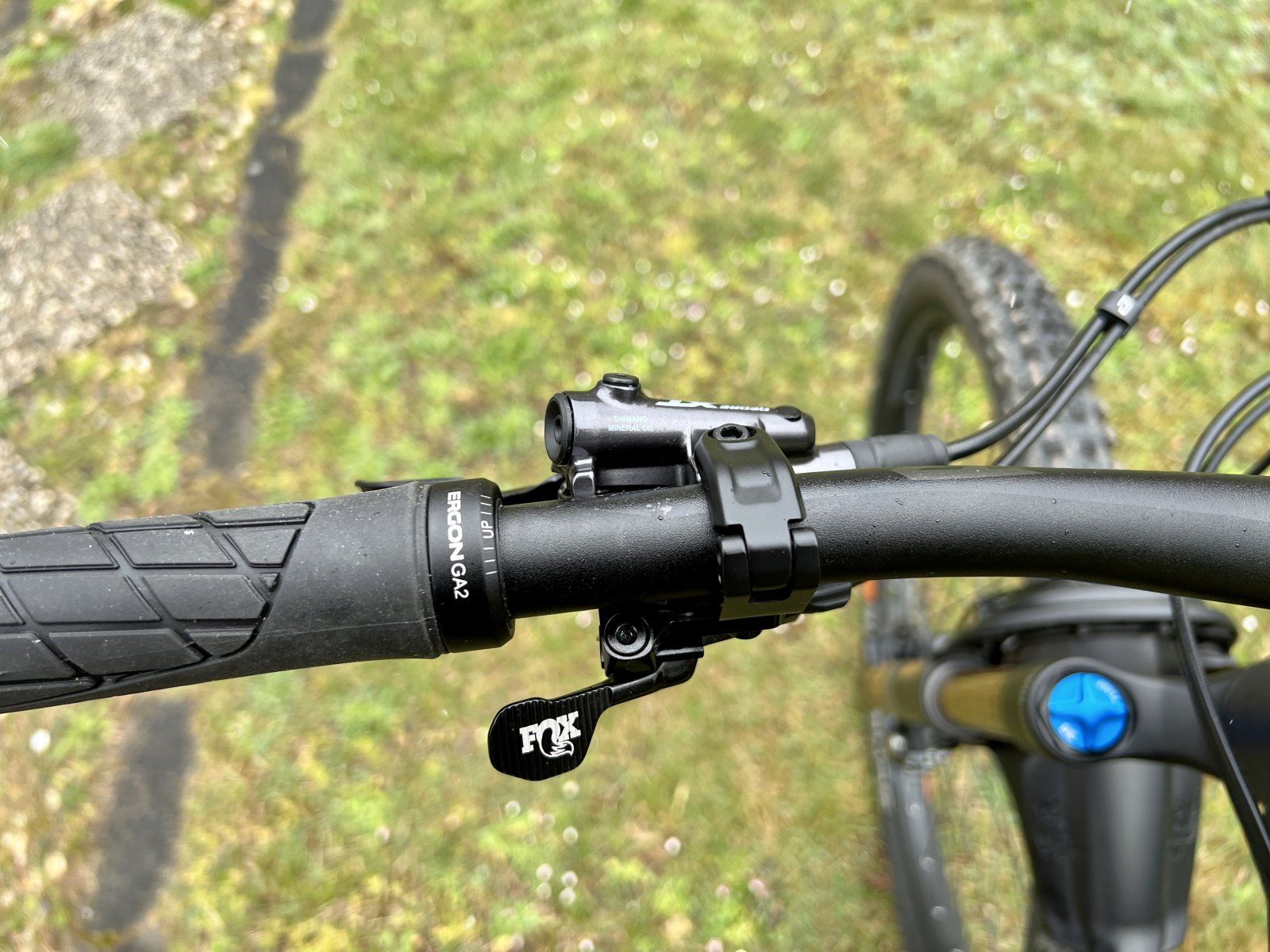

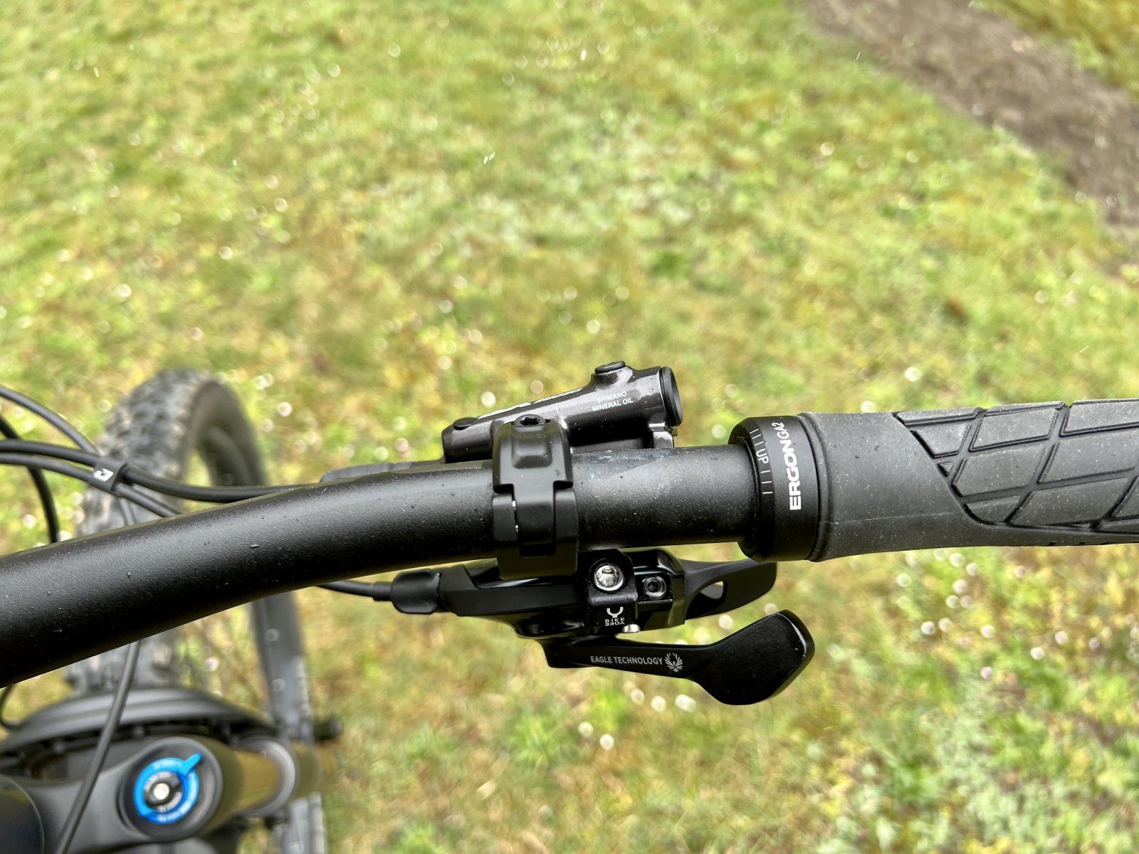

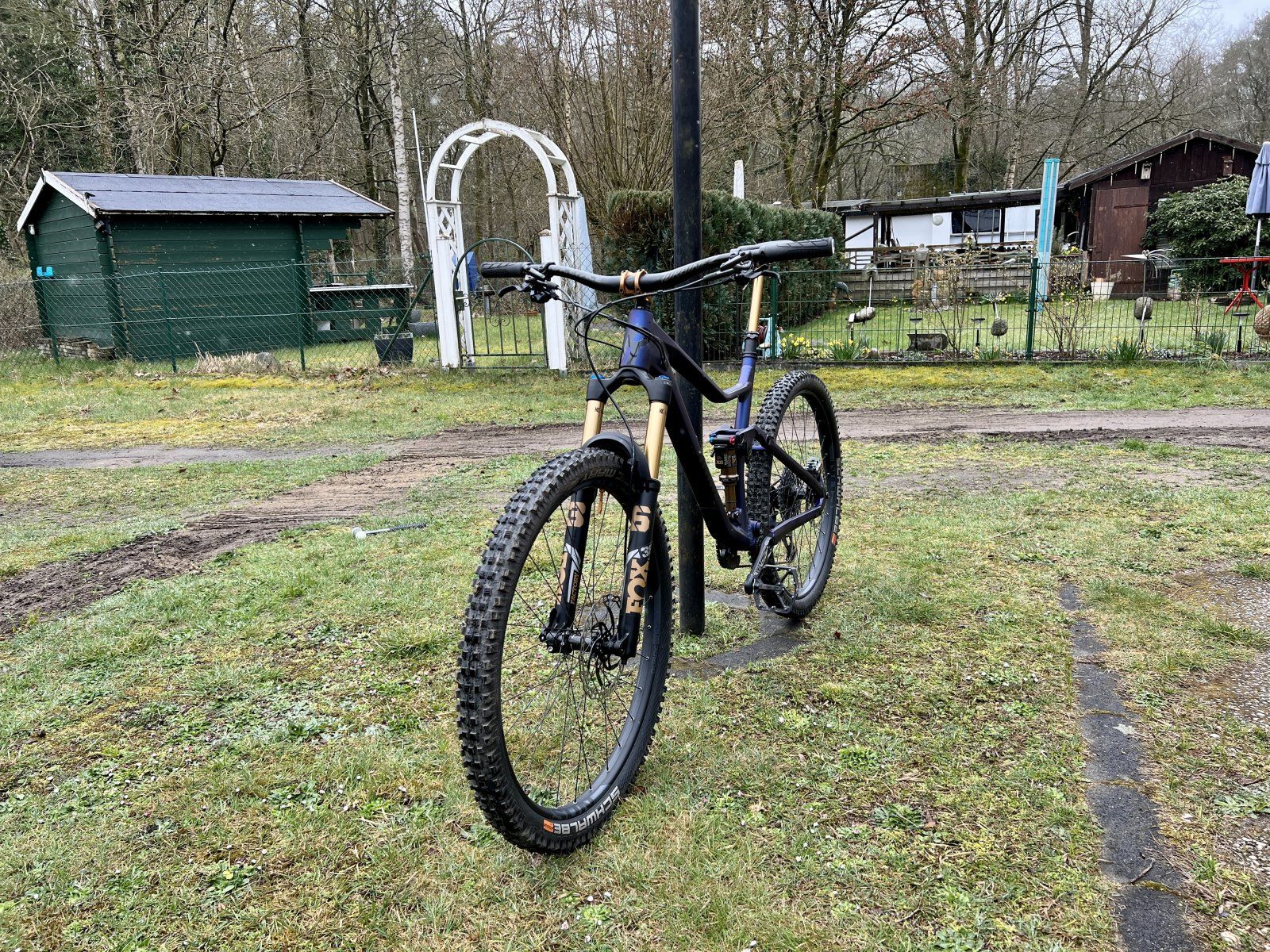

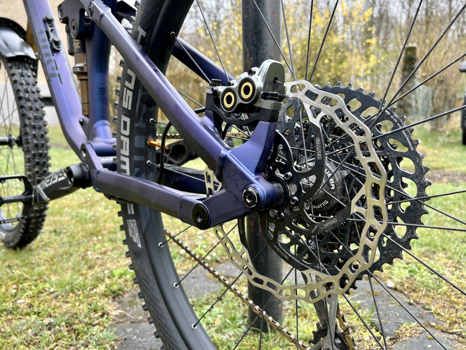

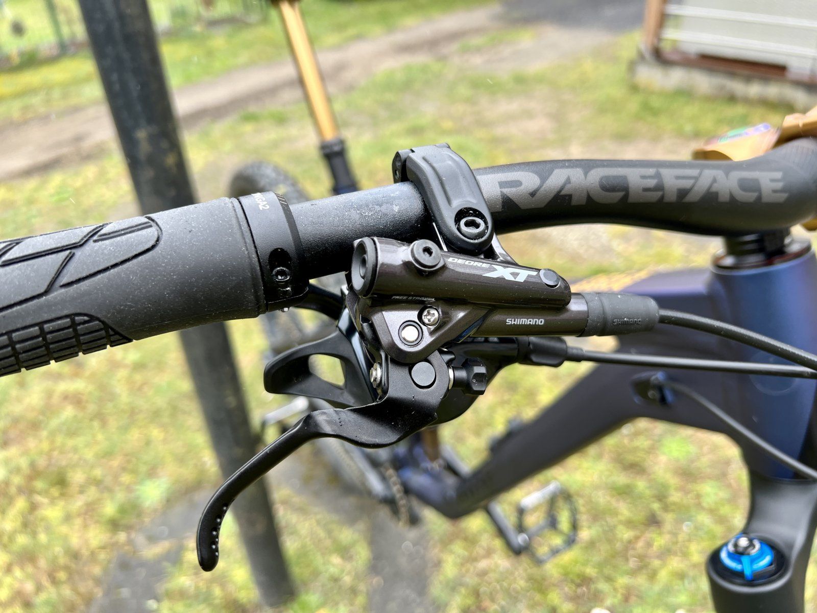

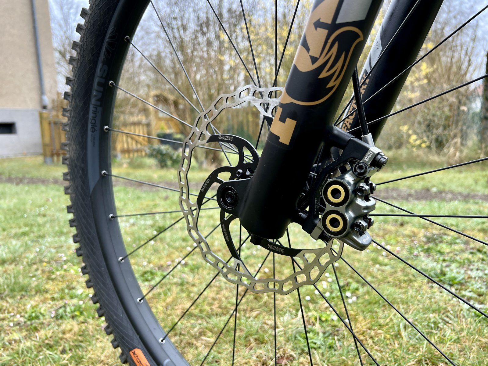

Operation erfolgreich, Patient bremst jetzt noch besser!
Was macht man wenn man Bereitschaft hat und nicht fahren kann?
Man baut das Bike um 😀
Die Magura MT7 die ich dran hatte war zwar schon super, aber irgendwie hat mir der Druckpunkt nie so richtig gefallen.
Und das Feeling vom Bremsgriff fand ich auch ausbaufähig.
Also kurzerhand Deore XT M8100 Bremsgriffe gekauft und an den Umbau gewagt.
(So krurzerhand war das gar nicht, der linke Hebel war nämlich in Deutschland nirgendwo zu bekommen und musste aus Dänemark bestellt werden 😀 )
Umbau hat mega easy funktioniert, hätte ich nicht erwartet.
Bikeyoke Adapter für I-Spec EV auf Sram Matchmaker dazu, damit die cleane Optik von vorher bleibt und dann war‘s auch schon fertig.
Erste kurze Testfahrt im Wäldchen vorm Haus zeigten genau die gewünschten Ergebnisse.
Knackscharfer Druckpunkt, gefühlt noch mehr Bremspower(wird natürlich noch auf den Trails getestet) und viel hochwertigere Anmutung des Hebels.
Die Galfer 2mm Scheiben hatte ich vorher schon in 203mm vorne und hinten. Bin ich sehr zufrieden mit!
Bin jetzt also auch ein Shigura Fahrer :D

Es „gibt“ ja wie oben schon erwähnt die shigura bremskombi aus shimano hebel und MT5/7 bremssattel.
Nun zu meiner Frage:
Wäre das theoretisch auch mit den Formula hebeln und MT5 sätteln möglich? Oder spricht da irgendwas dagegen?
