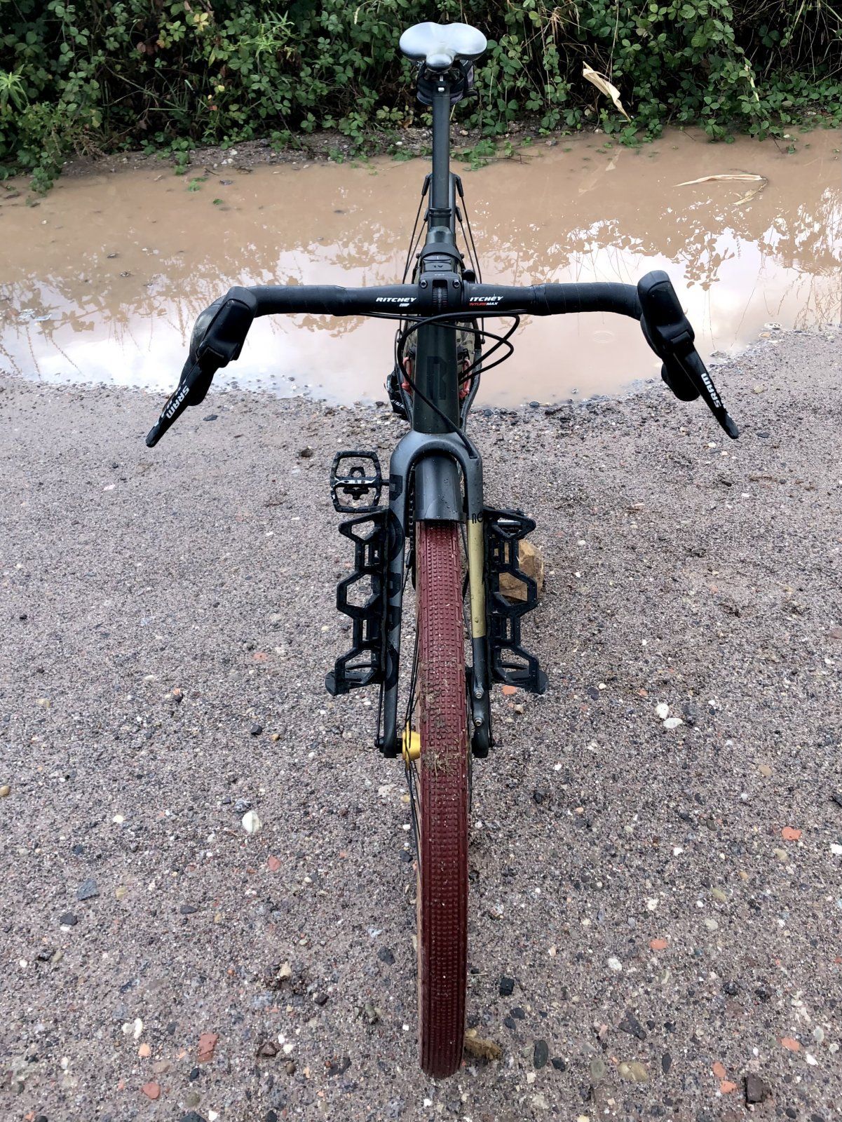

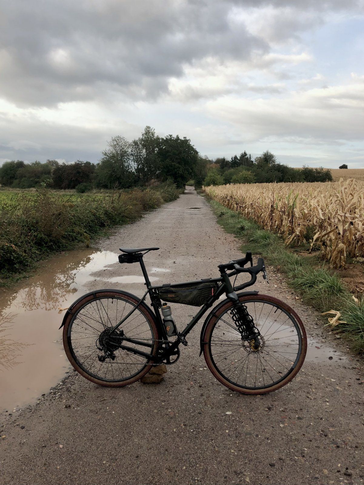

Meins ist jetzt nach einigen Anpassungen in den ersten Monaten auch "fertig", wobei ich die Lauf Grit noch zeitnah ausprobieren werde... Ansonsten fährt es sich perfekt, genauso wie ich es mir vorgestellt habe!
Edit: Anbei noch ein paar Erklärungen zu den Anpassungen ->
Ritchey WCS ErgoMax 46 - Etwas breiter und dank 10mm Rise eine aufrechtere Sitzposition am Oberlenker
SRAM * Force Schalt & Bremshebel + Bremsen * - Konnte mich trotz Wechsel der Bremsbeläge * & Scheiben nicht mit der Leistung der Juin Tech F1 anfreunden und vom Mountainbike bin ich sowieso hydraulische Bremsen * gewohnt
Brooks Cambium C13 All Weather - Der bequemste Sattel * überhaupt :-)
Restrap * Adventure Race Rahmentasche - Passt relativ gut aber eventuell lasse ich mir in der Nähe noch eine auf Maß anfertigen (Burgfyr)
Continental * Terra Trail (VR) & Terra Speed (HR) - Der WTB Nano hat zwar einen guten Rollwiderstand aber auf Schotter war der Grip in den Kurven nicht ausreichend
Kleinkram:
2 x Flaschenhalter *
Lezyne * CNC Minipumpe (am Flaschenhalter * angebracht)

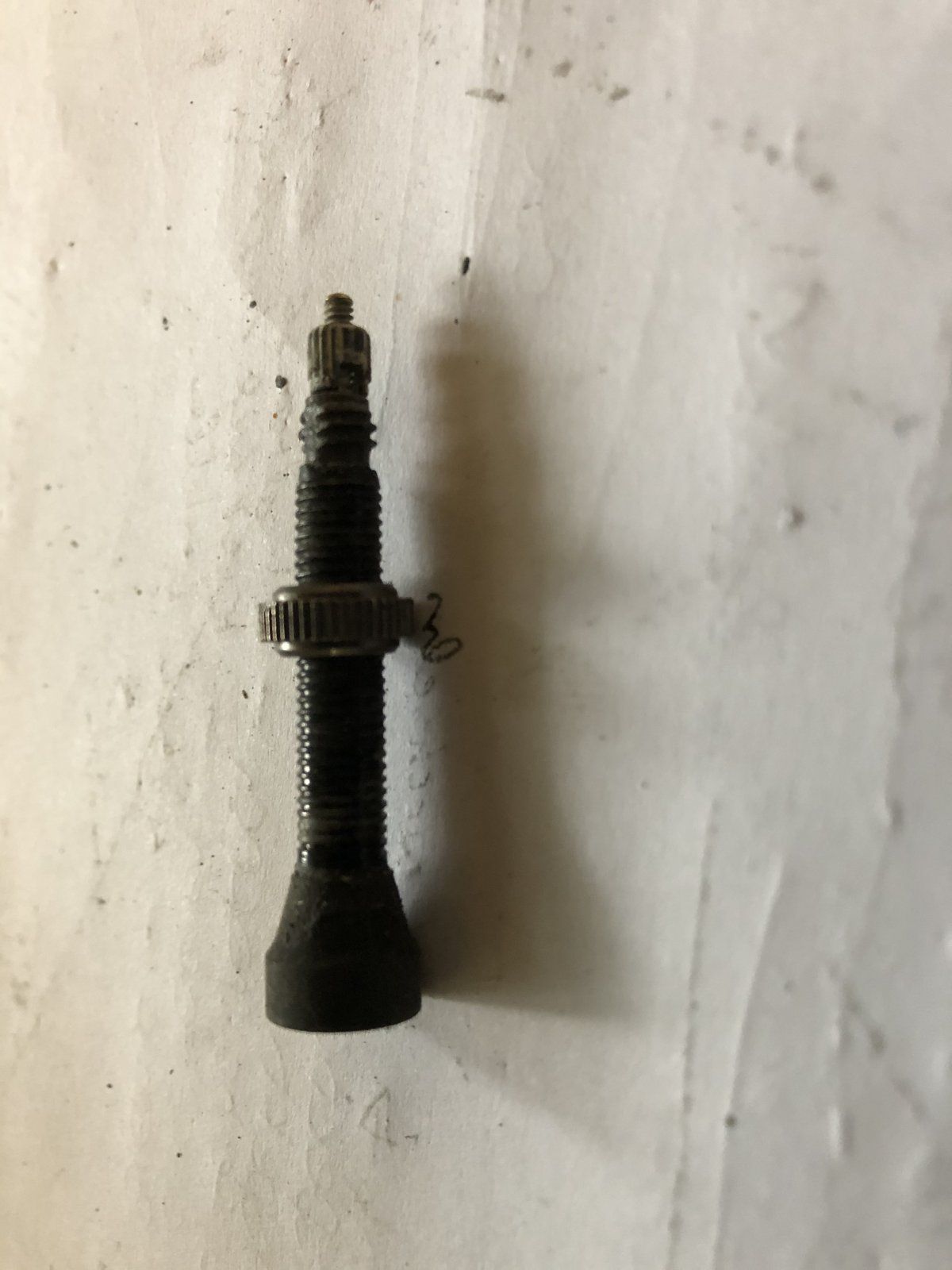

Hallo, habe gerade mein neues Ruut AL1 bekommen und will auf Tubeless umbauen... habe aber noch paar Fragen:
1) Welche Ventile funktionieren wegen den Assymetrischen felgen *?
2) Bei mir sind die 23mm breiten felgen * verbaut - Wie breit sollte das Felgenband * sein? Exakt 23mm oder ne nummer breiter 25mm?
